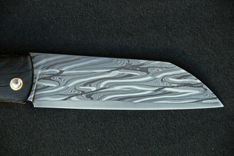

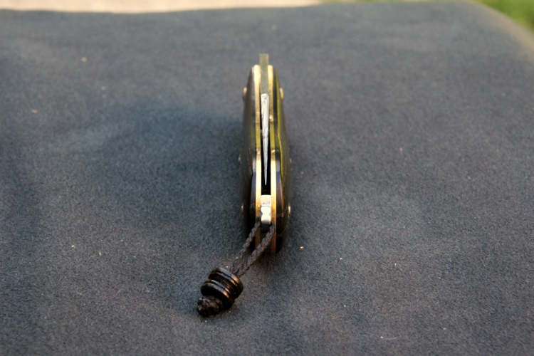

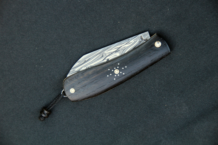

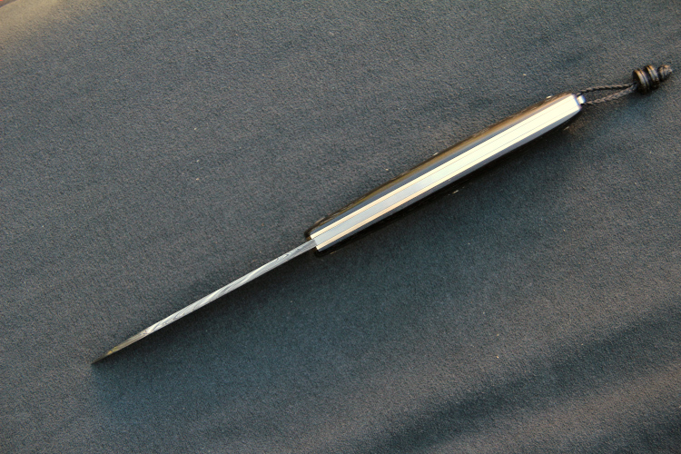

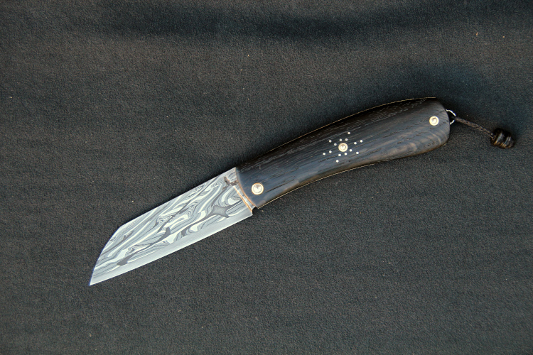

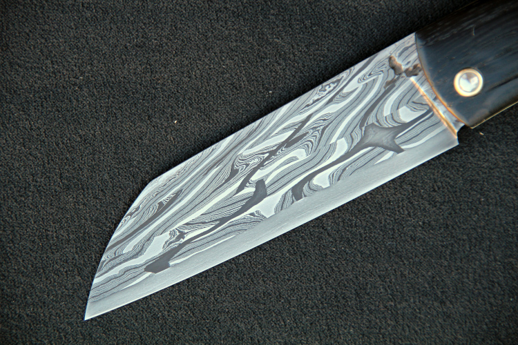

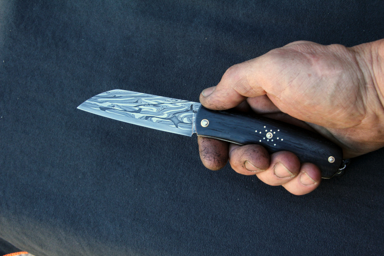

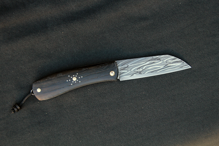

Messagepar rahansor » 12 Juin 2026 19:21
Bonsoir, une commande de terminée..;
lame de 8,8 cm en damas triple barreaux de 281 couches, tranchant rapporté en 135Cr3.
19,2 cm au total ouvert hors passe-lacet,
platines et rosettes laiton, rivets maillechort et 100Cr6 pour l'axe, cloutage argent.
Plaquettes en chêne dans sa teinte naturelle (piquet de saline)
Messages: 12205
Messagepar grand goule » 12 Juin 2026 19:28
c’est pas courant les 3 nuances de ton damas
tu nous explique steuplait ?
Messages: 15944
Messagepar rahansor » 12 Juin 2026 19:31
heu, je vais essayer, des replis, à plat en rajoutant du 90MCV8 entre le replis, puis en rajoutant du 15N20, puis repli sur chant avec du 90MCV8 au milieu, puis torsades.…
281 couches torsadées au final, mais avec du rajout au fur et à mesure, les derniers rajouts sortent plus gros...
Messages: 12205
Messagepar GTartenpion » 12 Juin 2026 19:36
:jo: ...Visuellement c'est réussi :coeur: A voir l'évolution avec la patine :)
GTartenpion
Messages: 2428
Inscrit le: 14 Oct 2024 00:46
Localisation: Gers-32
Messagepar grand goule » 12 Juin 2026 20:15
ok
même si je suis pas sur d’avoir tout compris, je vois l’esprit du truc, ce sont les rajouts qui donnes les lignes larges et la ( les) torsades qui font les fines
Messages: 15944
