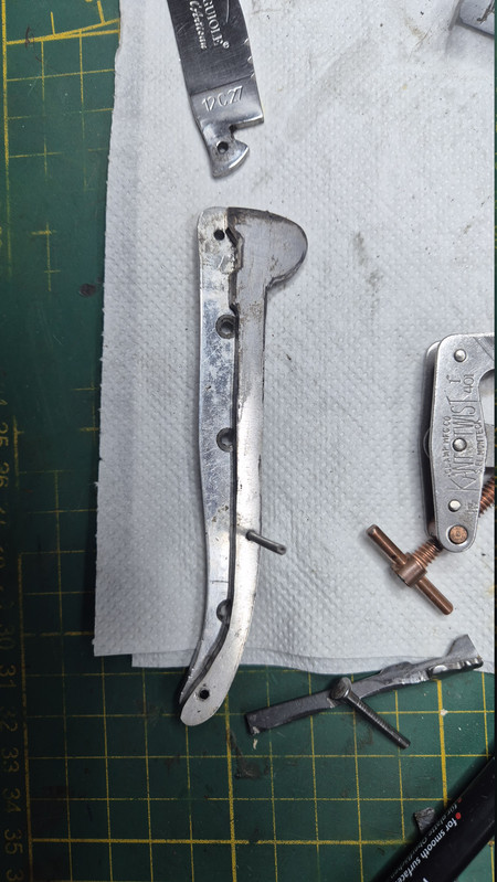

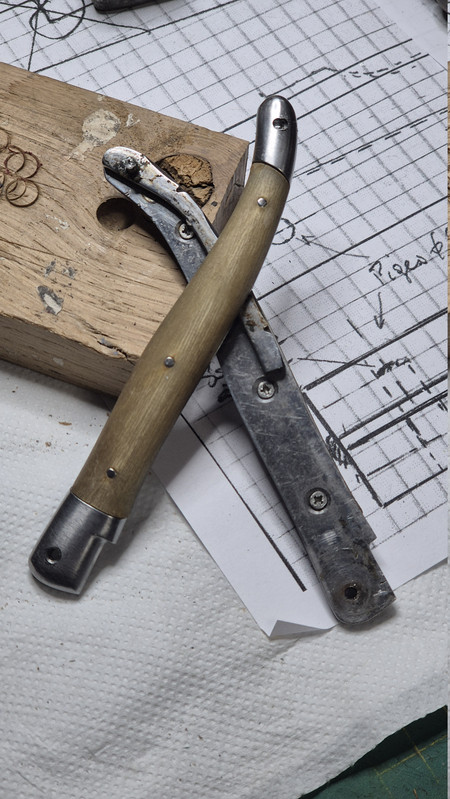

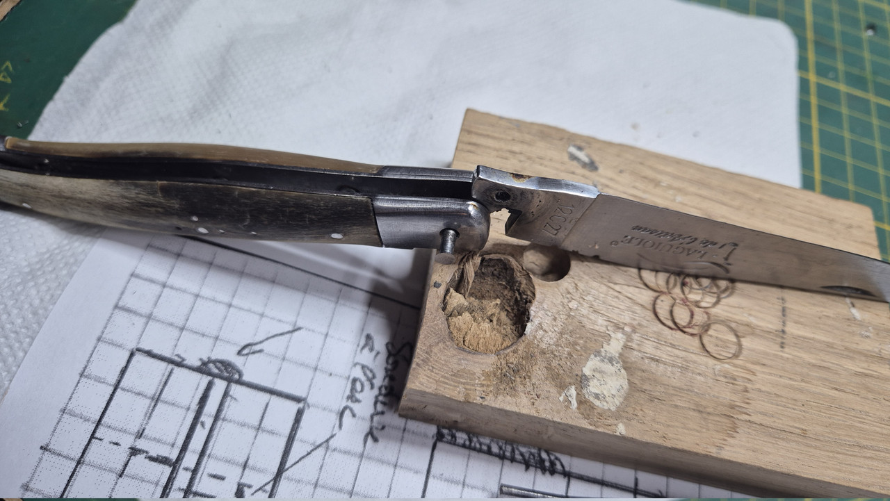

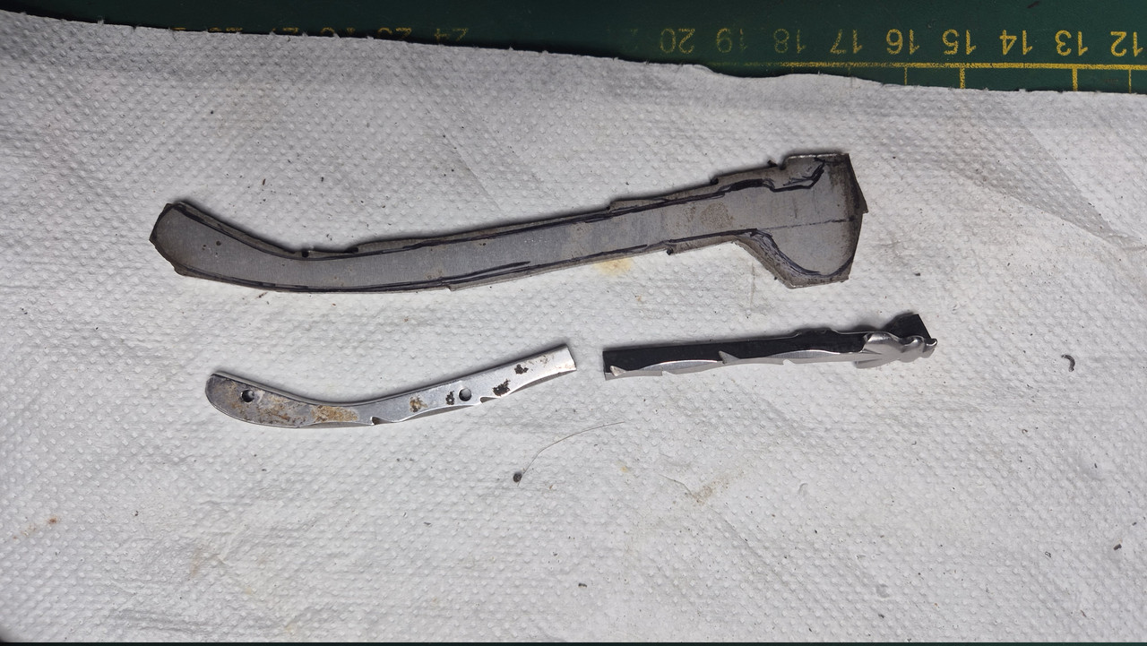

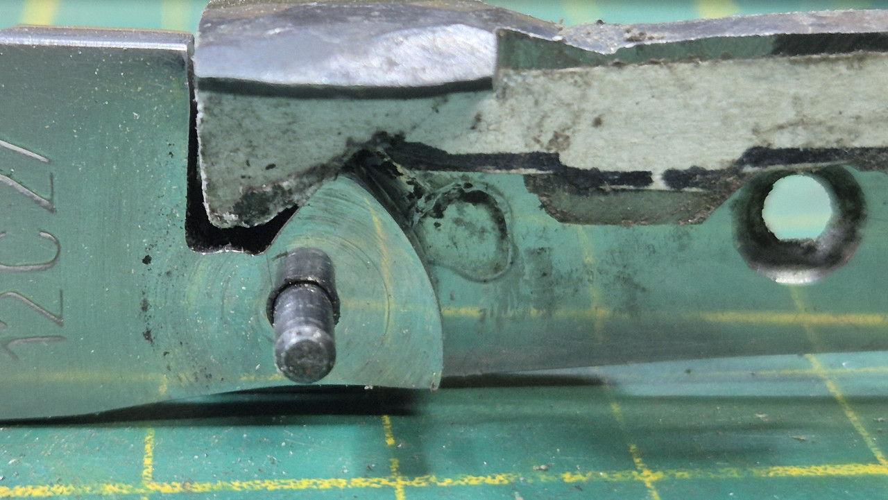

Voilà démarrage de la restauration et réparation de ce ressort pour le fameux Laguiole Honoré Durand dont j'ai parlé dans le post suivant
https://forum.neoczen.org/viewtopic.php?f=23&t=48024

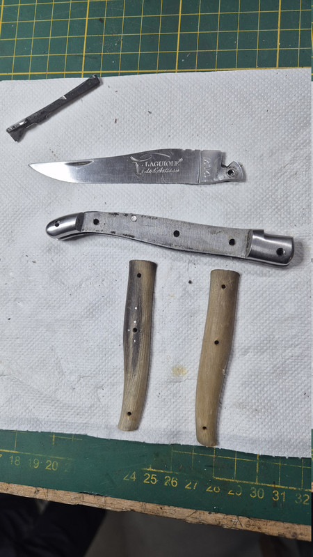

Enlèvement de l'axe de la lame
Après enlèvement du rivet arrière
Démontage des plaquettes en corne
Démontage terminé

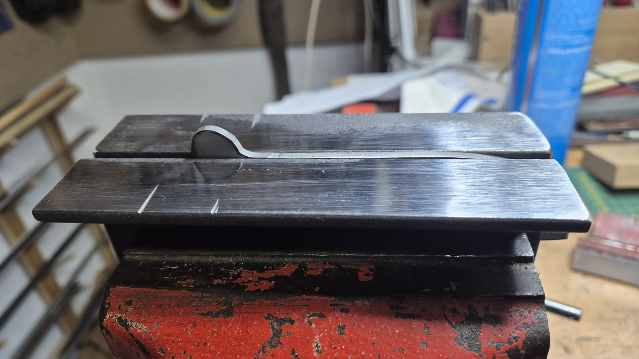

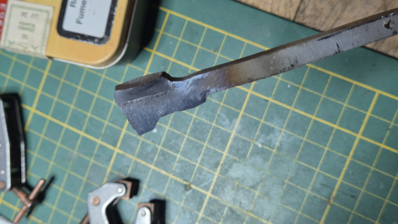

Sciage grossier du ressort dans du Z40 3mm
Après détourageet perçage, test sur la platine droite. Il est difficile de faire un gabarit du ressort d'existant à cause de la mouche qui ne permet pas de mettre l'ancien ressort à plat

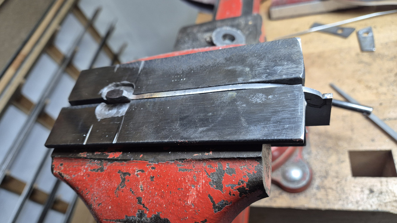

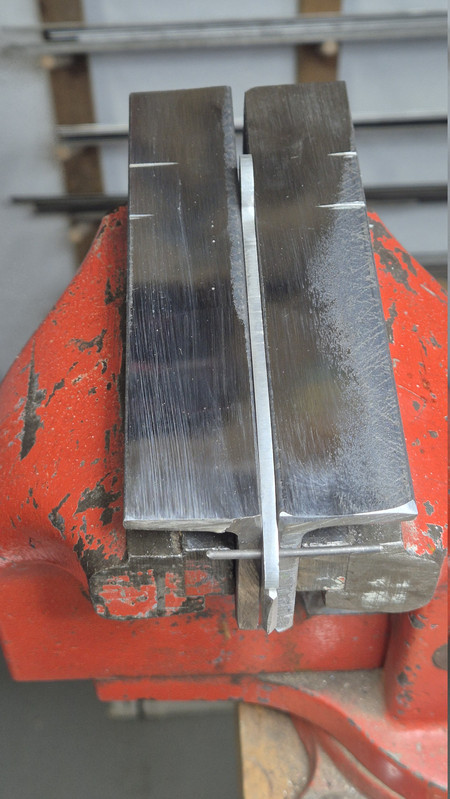

Réalisation de l'outillage spécifique suivant le plan de JPB de forge.fr.
2 grosse cornières en acier que j'ai percé. Elles sont serrées entre elles, avec une entretoise de 3 mm, 2 vis de 8 mm avec taraudage d'un côté.
Ça permet de pouvoir positionner facilement le ressort.
Les entretoises de 3 mm viennent en butée sur les bas du ressort pour qu'il y ait juste à le poser puis à serrer l’etau, au moment où la chauffe sera réalisée
Il reste à réaliser le décrochement de 2 mm au niveau la mouche, entre les deux traits de scie, pour permettre l'encastrement de la mouche écrasée.
A suivre …

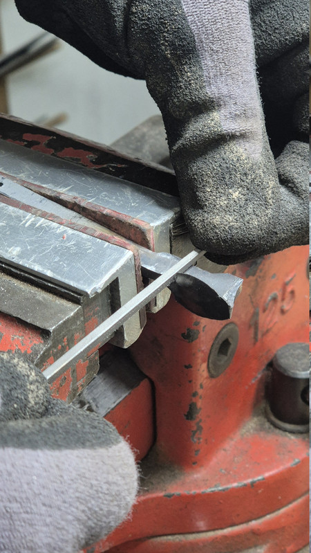

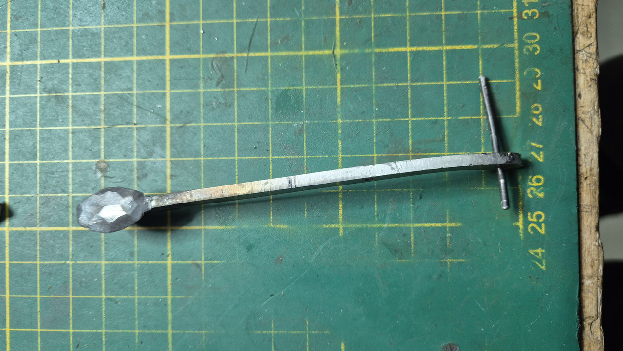

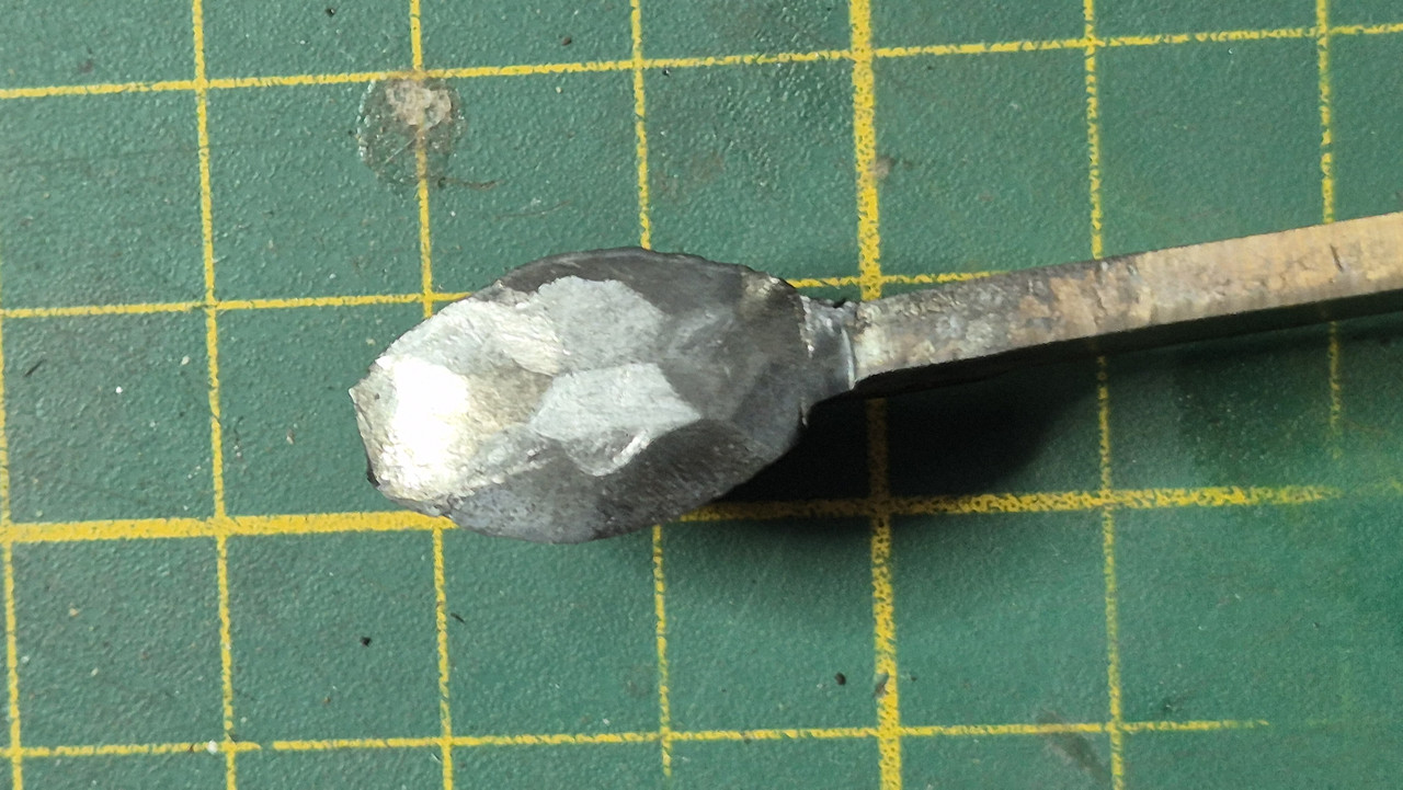

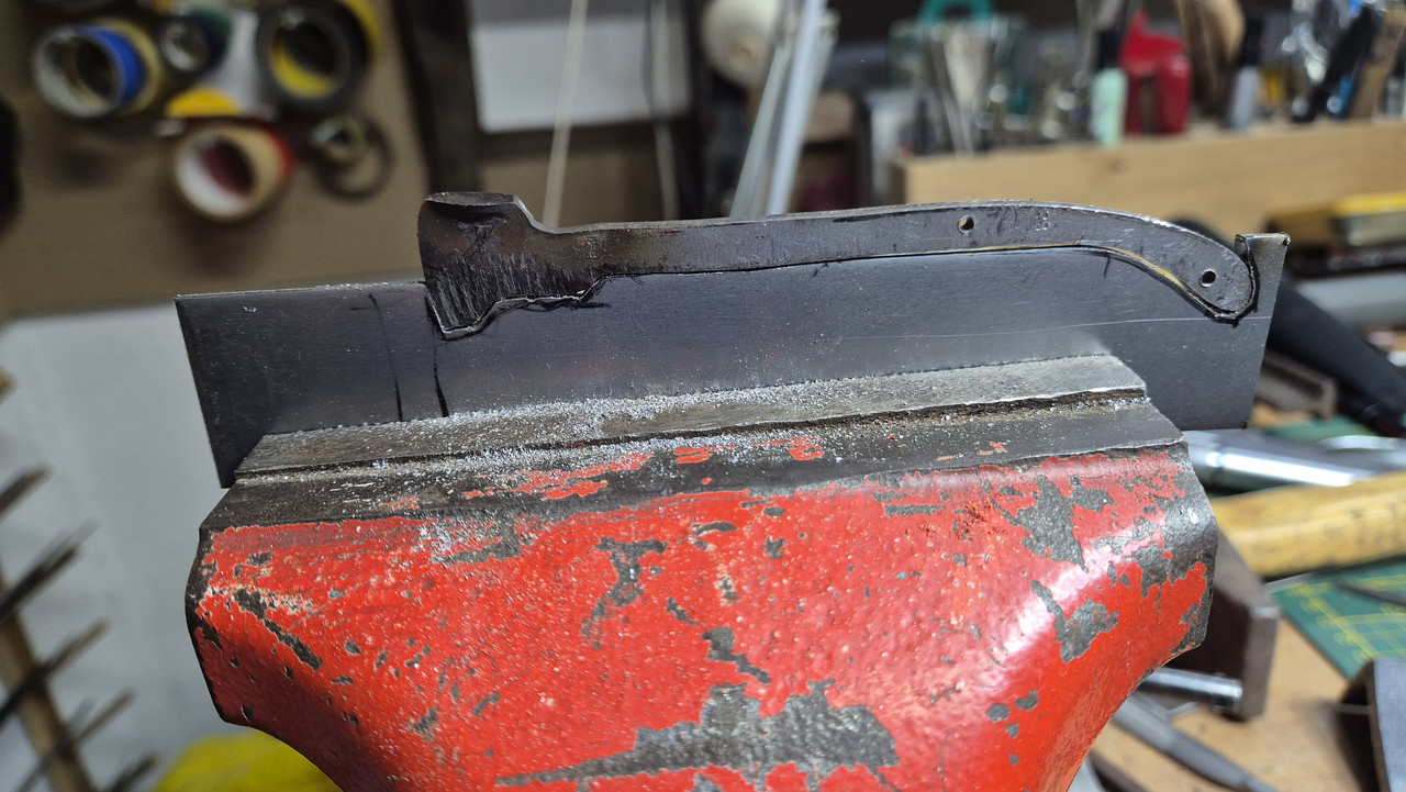

La suite …

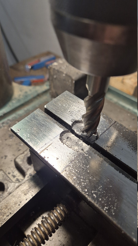

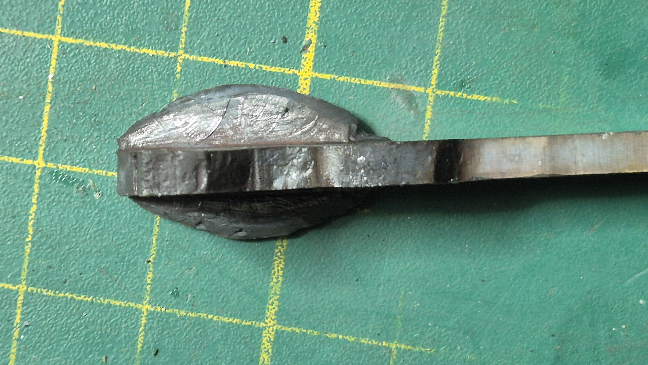

D'abord, avec une fraise de 10mm, on décaisse sur 2 mm la partie qui recevra la mouche
Problème au départ … on constate qu'en frappant la mouche, et même avec un très fort serrage dans l'outil, l'ensemble ressort s'enfonce et peut même plier.
Donc, on façonne une matrice "femelle" qui épouse la forme du ressort afin de le bloquer par le dessous. Du coup, le serrage "fort" ne sera plus nécessaire, cette forme était percée et serrée avec les 2 parties latérales.
Ressort positionné pour frappe
Ressort en cours avec de chauffe avec chalumeau. Sans trop de lumière pour s'arrêter au rouge cerise
Mouche formée … c'est pas parfait mais ça couvre totalement la surface de l'ancienne mouche
Travail à la lime par mon pote
Cran forcé en cours de finalisation … ça commence à prendre forme. On préfère en terminer avec le cran forcé avant de former la mouche.
À suivre …
