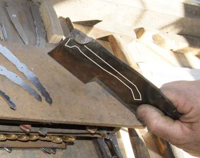

Messagepar bpc » 03 Mar 2026 11:59
Si tu n'as que de l'acier en plaque et que tu ne sais pas trop forger, tu peut faire comme les monteurs thiersnois quand ils veulent se dépanner.
Tu dessines ton ressort sur la plaque avec un excédent de matière.
Tu serres dans un étau.
Tu chauffes la future mouche avec un chalumeau et tu martèles.
A la fin, tu découpes la tôle pour avoir ton ressort.
C'est un certain gaspillage de matière, mais ça dépanne sans outillage ou savoir-faire spécial.

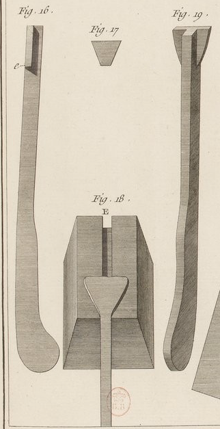

Messagepar bpc » 03 Mar 2026 12:23
Sinon, planche XXX de l'Art du Coutelier:

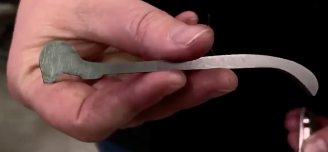

Messagepar bpc » 03 Mar 2026 12:38
La méthode industrielle où la mouche est d'abord une bosse découpée car elle prendra la forme du moule d'estampage
( https://www.youtube.com/watch?v=IF5PdooWNOU ):
