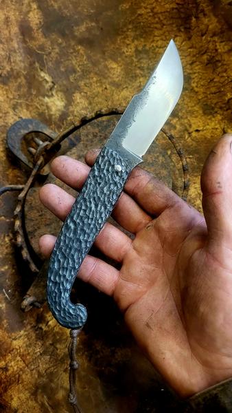

el-Lapsa a écrit:

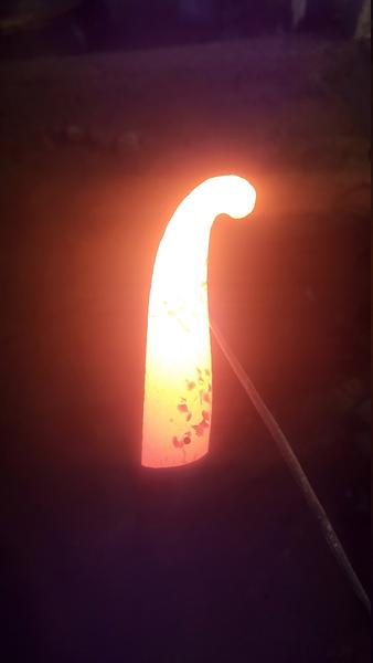

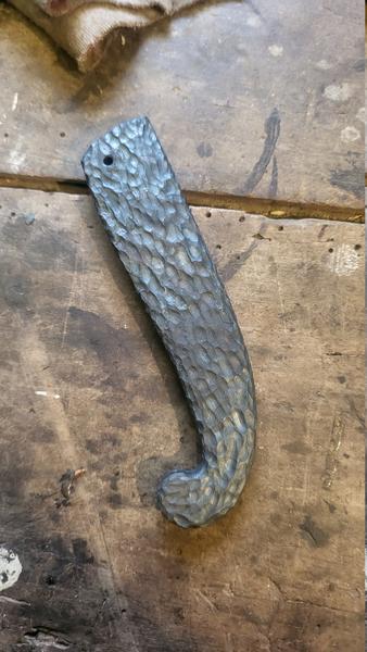

Un p'tit projet en totale impro comme j'aime bien.
Je forge une lame de test en 135Cr3
Finalement je me dis que je ferais bien un piémontais en pointe de cerf
J'ouvre le tiroir à pointes de cerf
Je veux pas utiliser les beaux, on sait jamais.
Finalement je me dis que j'ai pas envie de bouffer ma réserve de bois de cerf.
Y'avait un bout de cornière avec du ciment dessus qui trainait
Du coup j'allume la forge
J'lui tape sur la gueule
Ca fait un manche en tôle pliée et cintrée.
Problème : le manche fait 180g.
Je pars à la course au gramme
Je commence un cerfage de l'acier
Je vis que cela était bon...
De fil en aiguille... :
A'chement réussi ! Trou au cul compris, je trouve que ça lui va bien.

Messagepar el-Lapsa » 25 Oct 2025 18:18
Petit problème d'impulsivité..

el-Lapsa a écrit:Il doit faire 10cm de lame. J'ai le chat sur les genoux, je ne peux donc pas aller chercher ma règle..
Pour le passe-lacet, je suis d'accord, il aurait été mieux sans..
thup la variante alibi :lol: Et pour le passe lacet, je trouve qu'il aère le manche et donne un peu de légèreté à la cornière :wink:

Messagepar el-Lapsa » 26 Oct 2025 13:50

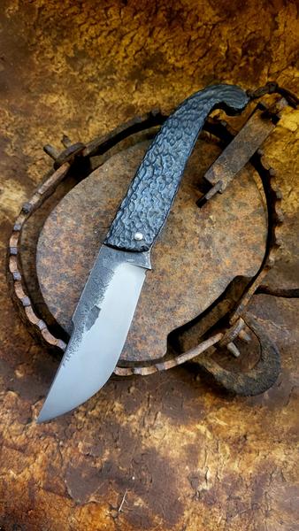

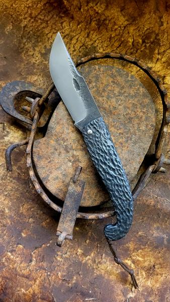

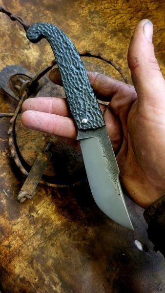

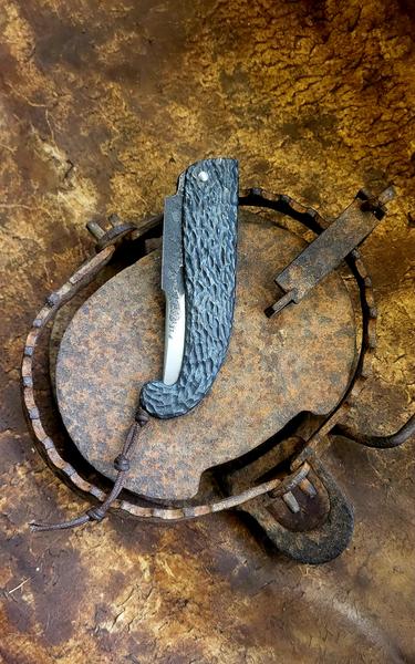

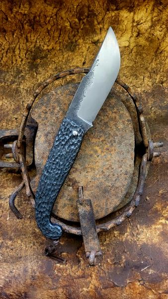

Fini!
Navaja intégrale en acier forgé.
Lame forgée en 90mcv8. Faux contre-tranchant sur le décroché.
Manche en tôle pliée et cintrée à la forge, cerfée et patinée à chaud.
C'est pas un deux-clous mais c'est un trois pièces, avec le poncetage integré à la lame.

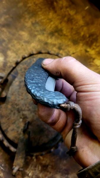

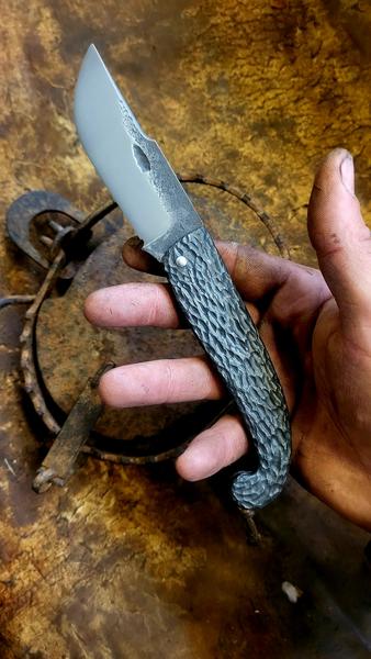

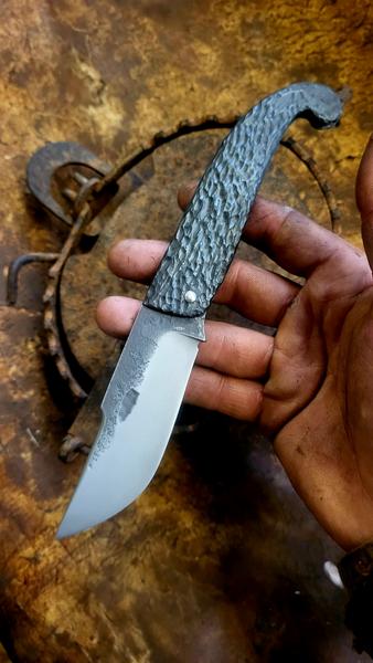

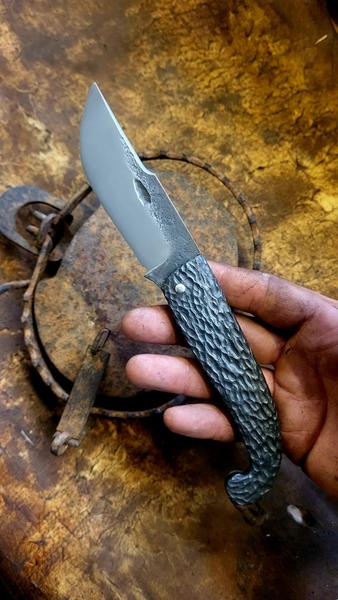

Messagepar el-Lapsa » 26 Oct 2025 14:04
Et elle fait 156g :)

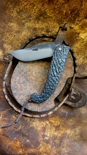

Messagepar olivier21 » 26 Oct 2025 19:15
Très chouette ! Tu bouchonnes pas l'intérieur toi ?0)
La lame est très belle.

Messagepar Alexdeden » 26 Oct 2025 19:20
Très belle ligne et superbe lame.
Il ne reste plus qu'à magouiller un ressort directement dans le manche sans rajout de pièce.
Messages: 9347
Re: Victor Platzer
Messagepar Yann-amarre » 26 Oct 2025 21:42
Ah oui avec un ressort caché façon Douk ça serait le top ! :D
Très sympa ce cerfage et la lame est terrible ! :bave:
Yann-amarre
Messages: 653
Inscrit le: 22 Sep 2024 11:08
Re: Victor Platzer
Messagepar el-Lapsa » 26 Oct 2025 23:09
Merci à vous! :)
J'avoue que sur ce coup je suis plutot content. La pliure qui va jusqu'au bout de la volute ça rend bien, j'ai même du en enlever quelques mm sinon la lame ne passait pas!
Alexdeden a écrit:Très belle ligne et superbe lame.
Ouais Martin m'a dit la même chose, et j'avais déjà vu ça chez Sega, Moing avec ses Zig etc (sans compter le gars sur FB qui a breveté le machin. Ça me rend dingue de voir des gens breveter des trucs qui ont déjà été fait avant, ca me donnerait presque envie de faire la même chose pour les emmerder). Mais je suis pas super fan en l'état, esthétiquement, puis jsais pas..
À reprendre un système similaire faudrait que je le repense pour me l'approprier un peu, ça me motiverait plus.
Jvais déjà trouver le temps de coller un ressort externe au machin. Je réfléchi aussi à comment riveter des plaquettes dessus (le premier qui me parle de vis je lui envoi mon marteau dans la tronche), normalement ça devrait pouvoir se faire.
Un système à la Descy ça serait top aussi, mais bon, jcrois que ça appartient un peu à Descy.
Ce que j'aime bien en l'état c'est que tout est ajusté avec des coups de marteau dans la tronche, et ça j'aime. Ça correspond bien à mon approche de la coutellerie :lol:
Dans l'immédiat je vais pas forcément aller plus loin que du friction, déjà que j'ai du retard dans les commandes.. :lol:
Mais j'ai hate de trouver le temps de faire un peu de R&D là-dessus.
