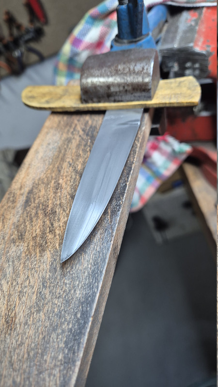

Oui pas bête je vais appeler ça une émouture style vaguelette thup
Sinon j’ai un guide tr-maker mais je m'en suis servi uniquement pour la pré-émouture avant trempe et pour après trempe et revenu j'ai terminé à main levée.
Mais je trouve depuis un moment que j'ai un problème avec la plaque qui est derrière la bande qui à mon avis n'est plus bien plate et présente des ondulations, surtout que mes bandes font 75 de large. Ça fait plusieurs fois que je me dis qu'il faudrait que je la remplace par autre chose.
Même avec le TR Maker j'ai remarqué que j'avais des variations.
Je regarderai ça plus tard quand j'irai mieux

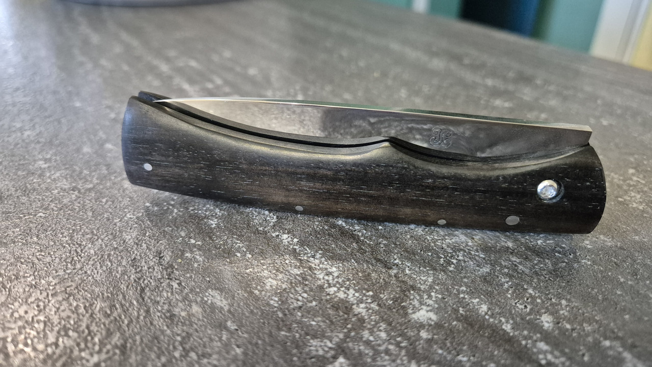

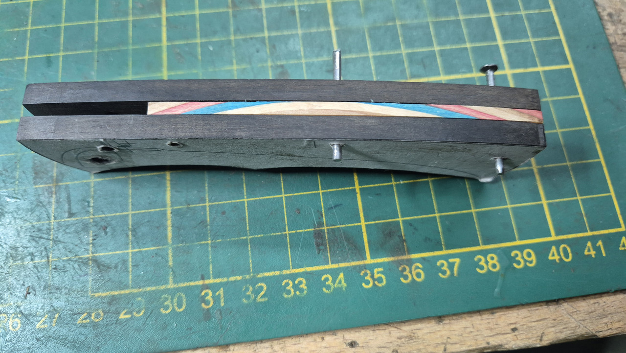

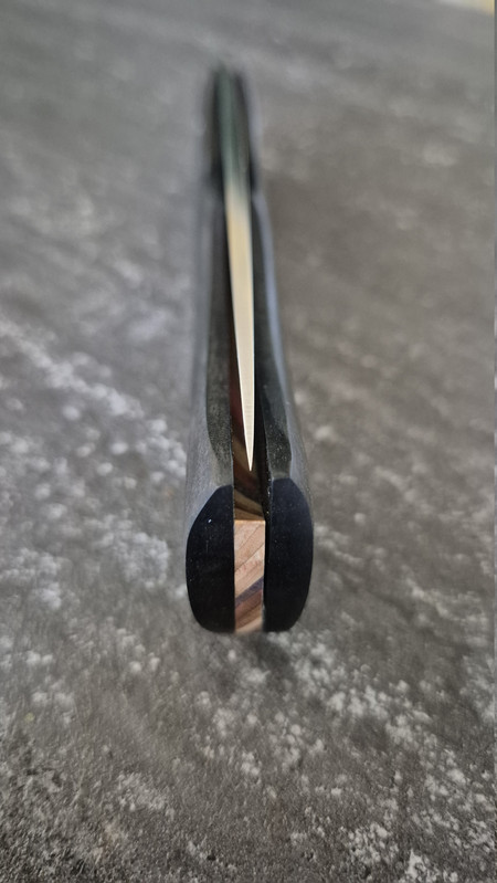

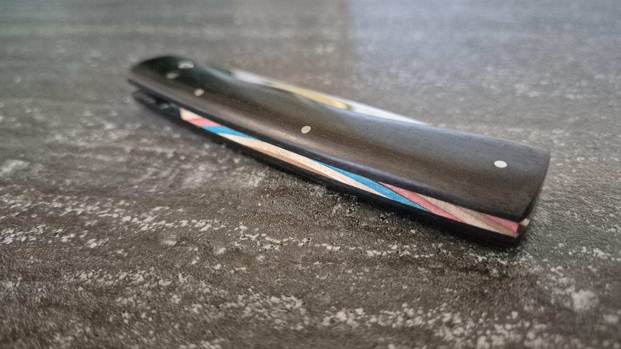

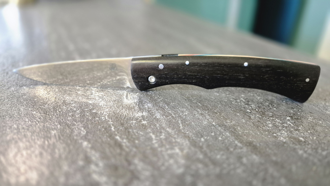

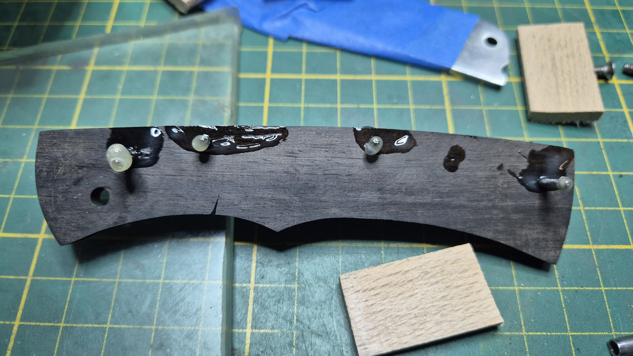

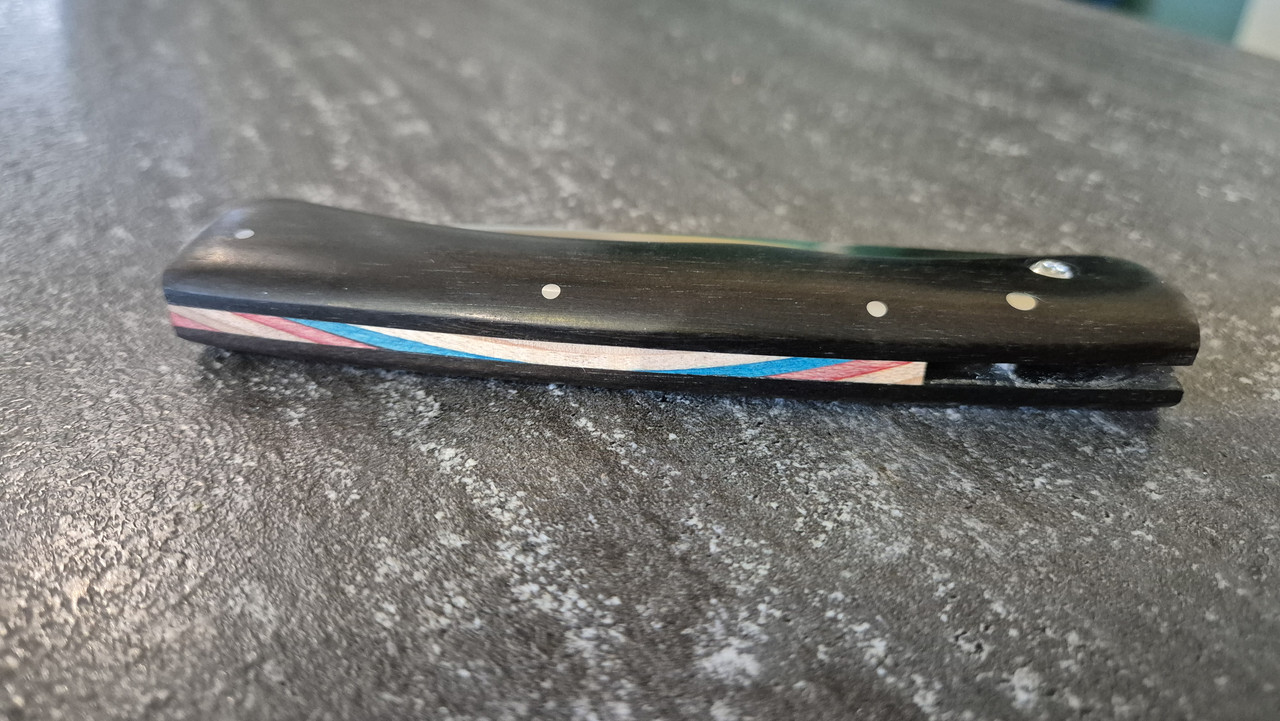

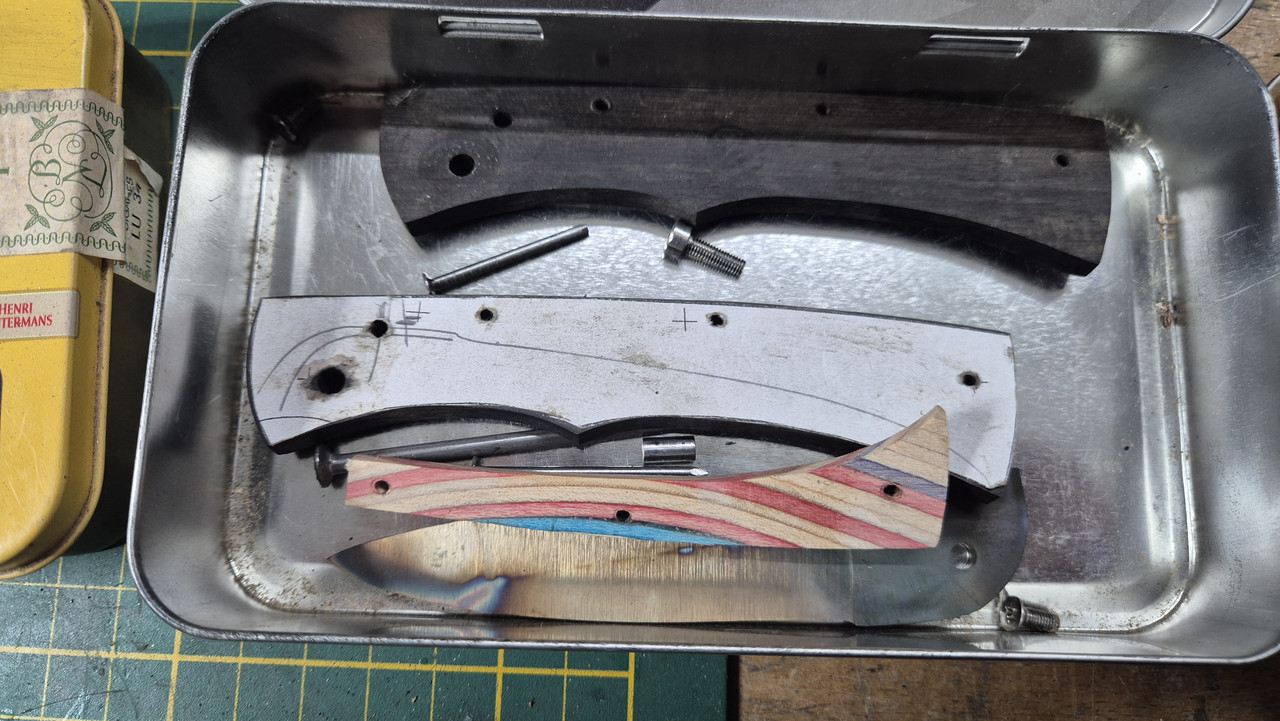

Messagepar lapin » 20 Mar 2026 19:34
Un 2 clous à friction pour une cousine.
Manche ébène, fausse pièce en morceaux de skate, l'alerte en Z40.
Axe 4mm avec vis.
Très léger
