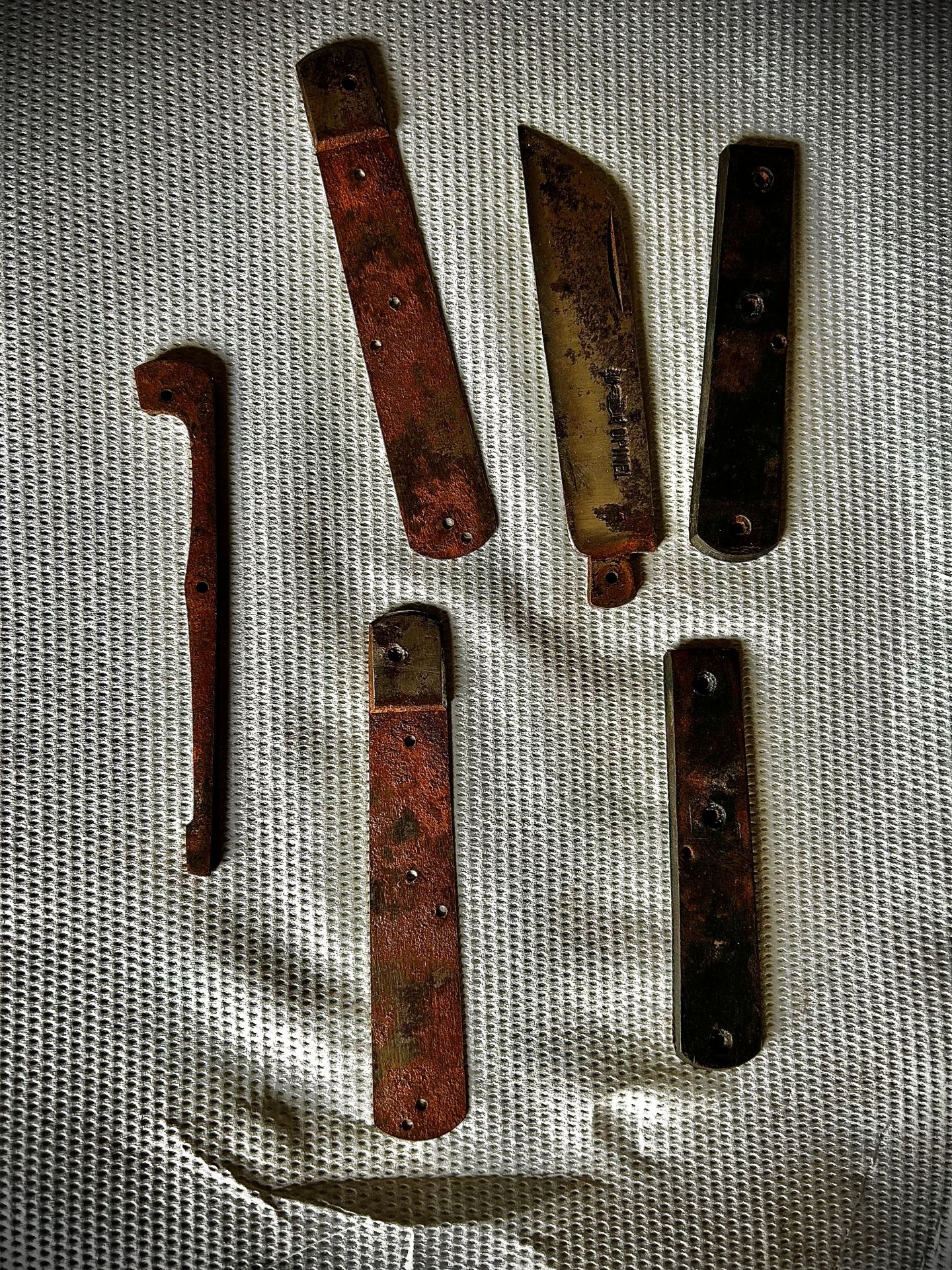

Messagepar grand goule » 28 Fév 2026 22:04

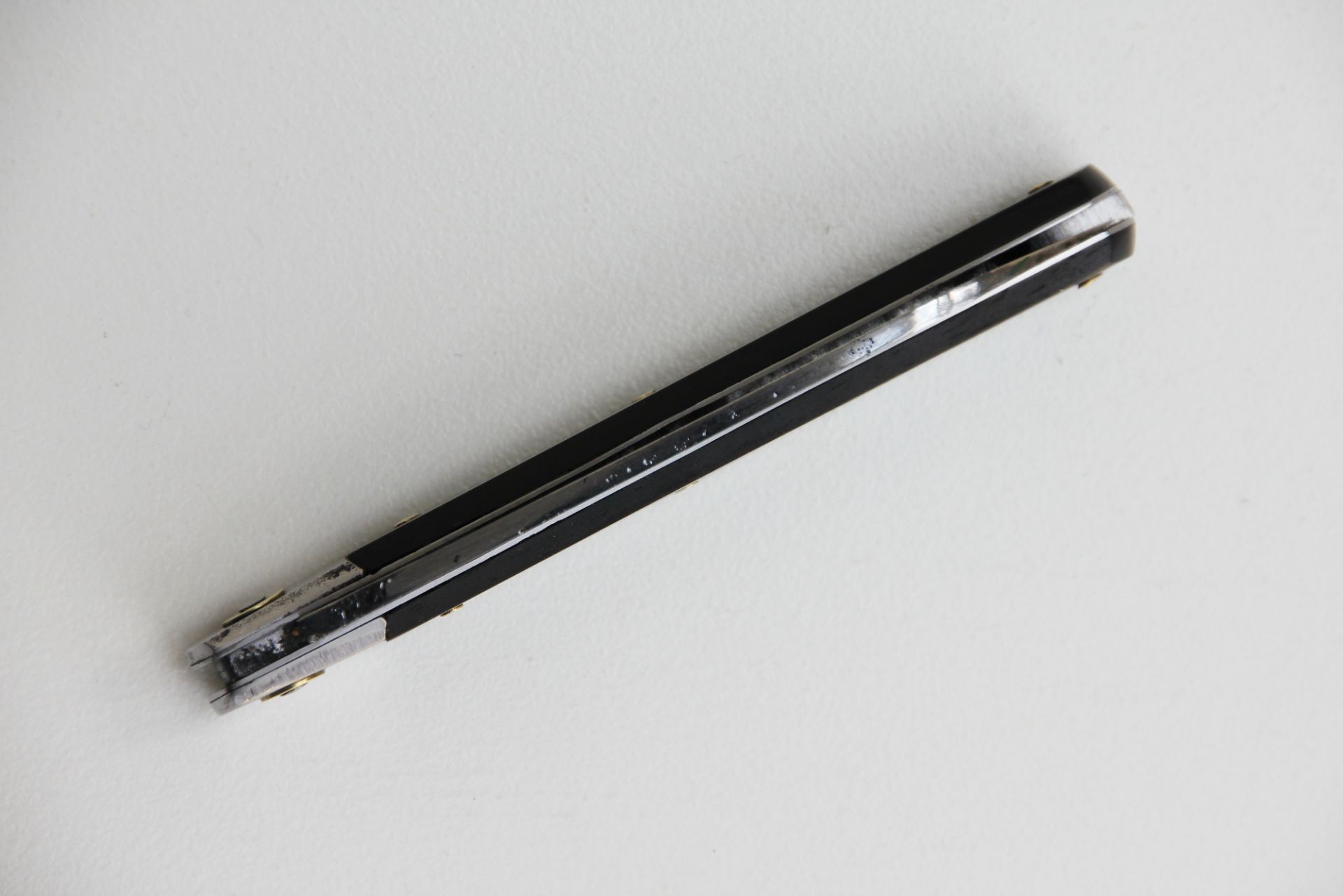

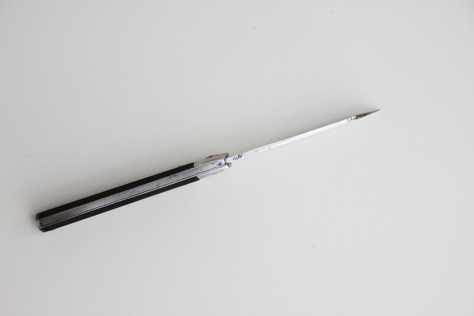

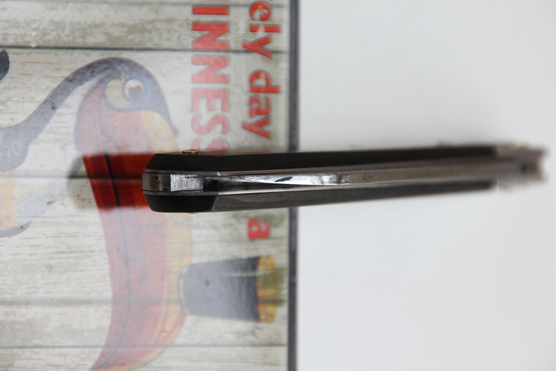

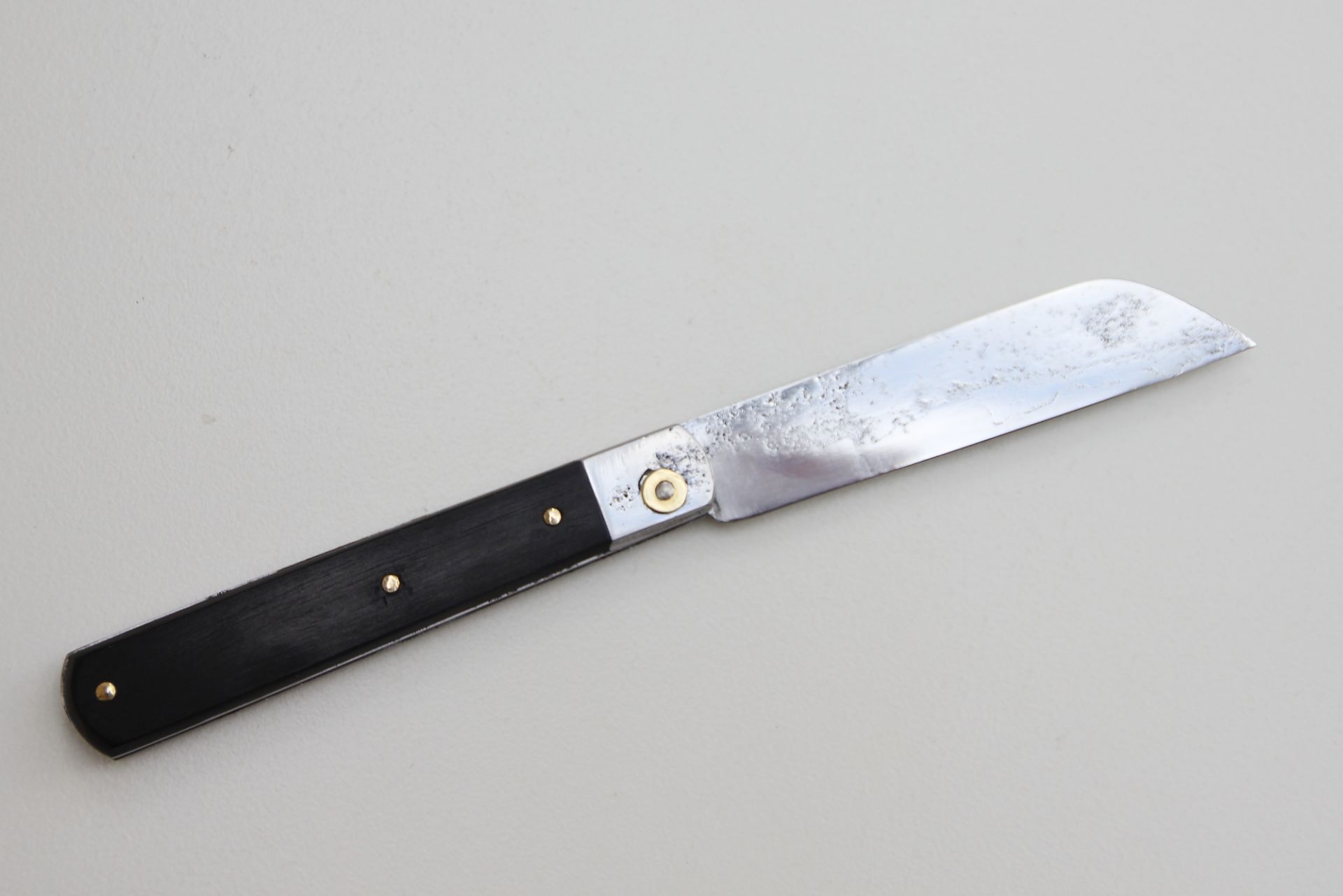

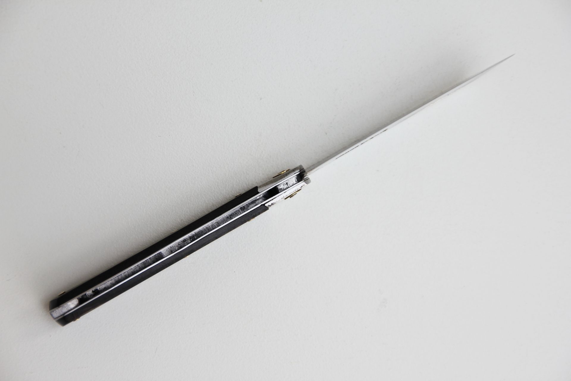

allez
un petit Opinel cran forcé?
pas mal oxydé mais le jeu en vaut la chandelle, on n'en voit pas beaucoup des comme ça
j'ai enlevé le max de rouille tout en évitant les pertes d'épaisseur, parce que c'est déjà bien fin tout ça...
plaquettes plastoc remplacées par de nouvelles en ébène
cul du ressort raboté pour obtenir un poncetage ( impossible de mette un pion d'arrêt il serait tombé pile poil sur la soudure de la mitre)
axe de lame en titane, axe de ressort en acier enfoui dans les platines, rivets plaquettes en laiton, et une petite rosette laiton pour le look 8)
la lame était décentrée avant le démontage, elle l'est après, (faut dire que l'émouture ne l'est pas donc …)
voilà voilà :D

Messagepar DiZ » 28 Fév 2026 22:09
joli boulot !!! le couteau est a toi ?
Messages: 16648
Re: Mes petites résurrections
Messagepar grand goule » 28 Fév 2026 22:17
pas pour longtemps, il est promis depuis trèèèèès longtemps a un gars du coin, d'ici quoi
mais j'ai encore de quoi en refaire un pour moi, un jour, si la rouille ne finit pas par le bouffer complètement :D

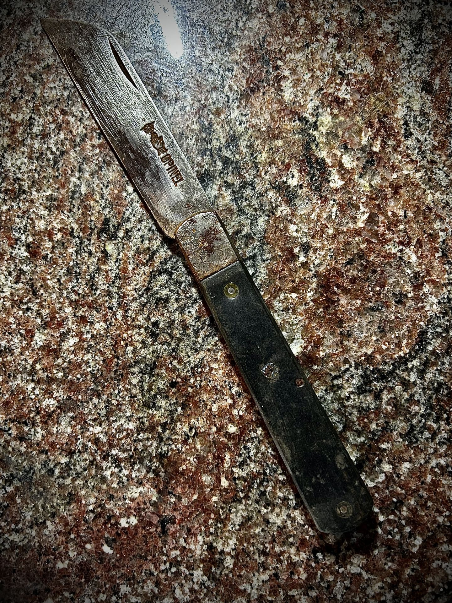

Messagepar jebstuart » 01 Mar 2026 01:48
J'en ai un qui lui ressemble.
Et j'ai cette bizarerie, que je n'avais jamais vu avant.
Messages: 9941
Messagepar grand goule » 01 Mar 2026 09:11
celui du haut est exactement le même, en nettement meilleur état d’origine thup
