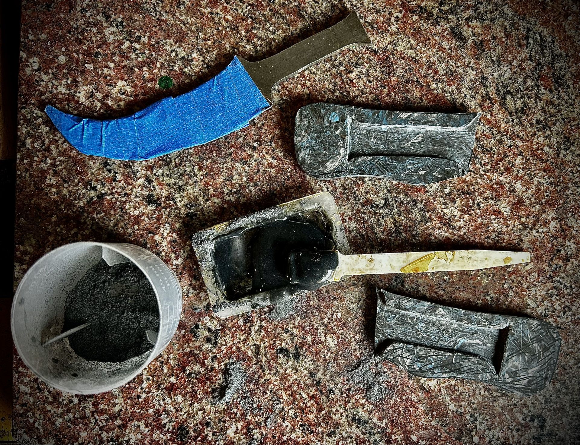

Pour rester fidèle au dessin ou on ne voit ni clou ni vis, je décide de faire une demi plate semelle en forme de queue de poisson, pour la stabilité, que je vais coller entre deux plaques de Fat carbone dark matter blu qui est le matériau qui me semble le mieux concorder.
photocopie, découpage, décomposition en lame + manche, tranfert à la pointe à tracer sur un plat de C130 de 3mm d'épaisseur et détourage
Emouture, bien galère avec cette forme de lame :lol:
creation de l'empreinte de la demi soie dans le carbone ( bien galère ça aussi)
détourage des plaquettes
trempe et revenu
nettoyage à la frotte sisal + pâte noire
passage au perchlo
collage avec colle bi composant mélangée à de la poussiere de carbone

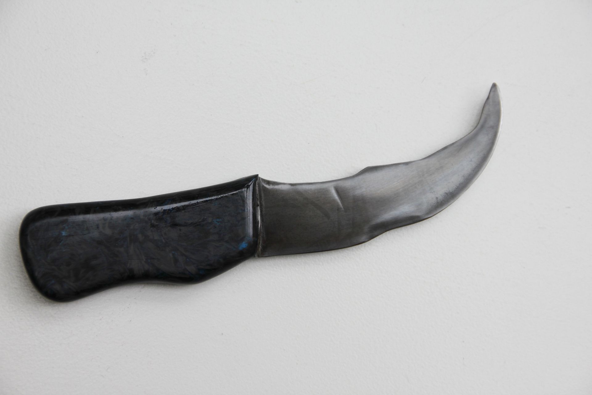

et résultat après finitions
Il reste un gros coup de bande sur un côté de la lame, mais ayant bénéficié d'une rallonge de délai de la part des organisateurs pour cause de back stand lacheur en plein milieu de fabrication, je n'ai pas voulu abuser et ai assumé de la laisser.
