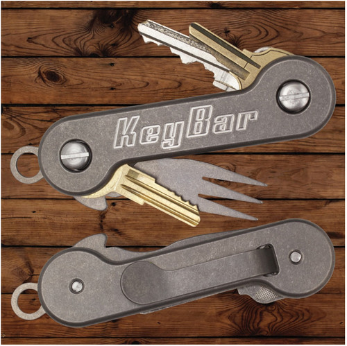

Messagepar fanfouet » 25 Juil 2018 13:40
Salut à vous !
J'aurais besoin d'un petit coup de main pour identifier un machin et ainsi éviter de me faire enfler - plus qu'à l'accoutumée, je paye mes impôts ( :yet ).
Un ricain m'a vendu ça (un keybar) pour du taïtènieum :
Problème :
- Les plaquettes ont l'air molles, comme l'indiquent les rayures -assez porfondes, voir photo 1 -ainsi qu'un petit test de grattage réalisé par mes soins.
- Le clip, qui, lui, a l'air d'être en titane, est plus foncé (et beaucoup moins rayé) que les plaquettes (voir photo 2)
- Si on regarde les photos sur le site keybar on peut voir que la chose ressemble bien plus au modèle alu avec clip titane qu'au modèle full titane.
Modèle alu (nouvelle gen. apparemment):
Modèle titane
Qu'en pensez-vous, amis hobbyistes / titanophiles ? Connaissez-vous un moyen de vérifier la nature du métal en question (sans le meuler pour voir les étincelles) ?
Merci !
fanfouet

Messagepar spiralo » 25 Juil 2018 13:43
Avec un aimant ?

Messagepar spiralo » 25 Juil 2018 13:51
J'savais plus pour l'alu, c'est pour ça le point d'interrogation, merci bien. Sinon le titane est connu pour se rayer très facilement, j'sais pas pour l'alu.

Messagepar ilium » 25 Juil 2018 13:57
Masse volumique. C'est comme ça que j'avais identifié un alliage probable de titane, nettement plus lourd que de l'alu, mais que je trouvais très clair.
Le problème est de mesurer assez précisément le volume des plaquettes et leur masse. Pour ça, faut une éprouvette graduée: tu mesures un liquide avec et sans les plaquettes dedans. Tu pèses et tu regardes de quoi ça se rapproche.
Après, il y a effectivement le côté "mou" de l'alu qu'on ne confond a priori pas avec le titane.
Là comme ça, ça me parait mal engagé pour du titane. :?

Messagepar Bigsam » 25 Juil 2018 14:01
A la couleur, ca parait effectivement plus proche de l'alu que du titane...
Le titane est plus dense (donc plus lourd a volume egal) et plus resistant que l'alu mais pas evident de comparer avec quoi que ce soit vu la taille du bouzin.
Je ne suis sur de rien mais il me semble que les popotes de rando sont souvent en alu qui conduit bien la chaleur alors que le titane au contraire est isolant.
Si tu remplis une tasse d'eau tres chaude et trempe une plaquette dedans en la tenant par l'autre bout, c'est probable que ca chauffe vite si c'est de l'alu et presque pas si c'est du titane.

Messagepar fanfouet » 25 Juil 2018 14:03
Ouais, je ne vais pas me lancer dans les mesures de masses volumiques. :lol:
Mais effectivement, ça pue.
Edit : merci Bigsam, je vais essayer.

Messagepar ilium » 25 Juil 2018 14:07
Pour la masse volumique, pas la peine de faire au microgramme, la différence est telle que tu devrais identifier même avec une marge d'erreur non négligeable.
Sinon, l'autre solution c'est de prendre les caractéristiques officielles des 2 versions et de peser la tienne. ;)
Enfin, il y a aussi ça:
https://mrtitanium.info/2008/03/17/how- … -titanium/

Messagepar fanfouet » 25 Juil 2018 14:13
J'avais déjà parcouru ton lien Ilium., mais n'ayant aucun matos (y compris une balance de cuisine) je cherchais une méthode glandu-proof.
En tout cas le test de condctivité de la chaleur semble confirmer mes intuitions : la plaquette trempée dans l'eau chaude m'a cramé les doigts, tandis qu'une cuillère en titane ne chauffe presque pas.
Je vérifierai avec une balance à l'occasion mais a priori c'est bien de l'alu.
Merci !

Messagepar olmo » 25 Juil 2018 15:39
lessive de soude à 30,5% si c'est de l'alu ça fait des bulles

Messagepar ilium » 25 Juil 2018 16:06
De toute façon, je ne sais pas comment le dire mais au delà de mesure, l'alu en main, ça laisse une impression de vraiment léger comme du plastique, alors que le titane m'a toujours laissé une impression de matériau massif, même avec des petites pièces. Ca reste du pifomètre mais c'est flagrant. D'ailleurs, dans mon cas, j'hésitais entre acier et titane... et comme il y a des aciers amagnétiques, j'ai du investiguer sur le poids.

Messagepar seblepanda » 25 Juil 2018 16:13
vu les marques et les pets sur le bordel, c'est de l'alu amha

Messagepar Bigsam » 25 Juil 2018 16:15
Bah le test de conductivite thermique ne laisse quasiment aucun doute
fanfouet a écrit:la plaquette trempée dans l'eau chaude m'a cramé les doigts, tandis qu'une cuillère en titane ne chauffe presque pas.

Messagepar robin du 81 » 25 Juil 2018 16:19
Test ultime tu le chauffé à la flamme le titane "s'anodise" l'alu non et pas besoin d'aller jusqu'au rouge hein
