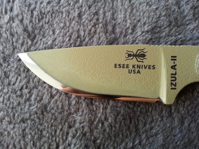

Exemple sur l'izula 2 : Le coating est vraiment trop épais, sur celui là, quand tu le reçois tu vois bien le gros V. La pénétration (sur le bois) est très mauvaise...
Pour le rendre plus performant, il est presque obligatoire d'amincir la lame. Il faut virer ce coating de la mort sur les bords...
Je commence d'abord par faire du travail de chantier, pas de chichi j'attaque direct avec la atoma 400. Je fais des passes plus précisément sur la zone à enlever, donc les bords.
Ensuite, tu imagines une limite à travailler, même si c'est du travail de gros, à toi de fixer les zones que tu veux retoucher.

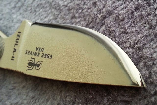

Sur cette photo, tu peux voir que je suis monté un peu plus haut vers la pointe, mais j'aurais très bien pu suivre une ligne plus régulière, comme sur le couteau à beurre.
Vu qu'il est d'abord question d'amincir les bords, il est inutile de perdre mon temps sur la partie bleu car cette zone se travail facilement.

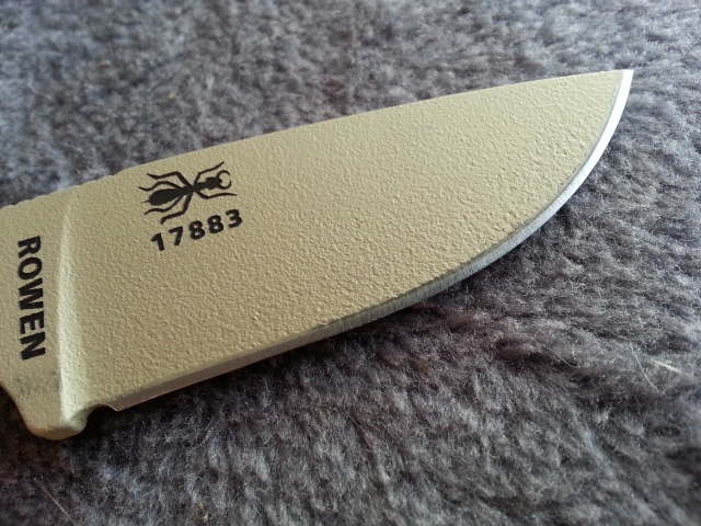

Le fil doit être propre et bien droit, chez moi après la 6k, la finition est mat comme sur cette photo. (la partie en violet c'est la zone ou j'ai bien bossé avec la 6k)
Après, pour donner de la netteté au tranchant, je le passe au cuir en deux étapes (avec la luxor verte 3µ et grise 1µ ) : côté croute pour la verte et côté fleur pour la grise.
