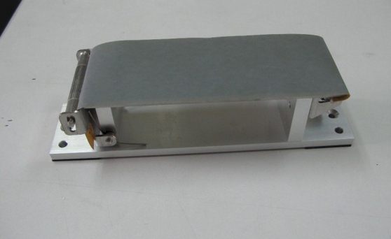

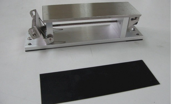

Il n'y a pas une marque qui propose un support en acier dans lequel coincer les feuilles de papier de verre pour faire son affutage.
Il me semble avoir vu cela une fois sur la table de Rockstead.

C'est rockstead qui propose ça, avec du papier de verre spécial au silicone il me semble.

Messagepar LeGaulois » 19 Oct 2013 15:23
Oui c'est exactement ce que j'ai vu.
Je ne le trouve pas sur le site FR de Rockstead.

Messagepar Fouin'toc » 19 Oct 2013 15:28
En effet, les photos viennent rockstead.jp

Messagepar LeGaulois » 19 Oct 2013 15:33
Mais pas en vente.

Messagepar Fouin'toc » 19 Oct 2013 15:44
La dernière fois que j'en ai vu en vente c'était sur le site de luc…

Messagepar ETPhonehome » 19 Oct 2013 16:01
Cela ressemble à une ponçeuse vibrante sans le moteur!

Messagepar abouaswad » 19 Oct 2013 17:42
voila
tu retournes ta ponceuse et t'as le même pour pas cher

Messagepar ETPhonehome » 19 Oct 2013 17:53
abouaswad a écrit:voila
Avec un papier 1000 ça donne un bon affûtage rasoir rapide, efficace et pas chiant!

Messagepar bibop83 » 19 Oct 2013 18:44
Quid du prix des feuilles/vitesse d'usure...
C'est ce qui ma motivé a passer sur la DMT, après pour le convexe c'est autre chose

Messagepar Ghjallone » 19 Oct 2013 22:19
Les plaques diamantées DMT s'usent aussi. Lentement, mais elles s'usent. Surtout si on appuie trop fort, comme l'a dit Pwet.
Enfin il faut vraiment y aller comme un porc, je sais de quoi je parle... Je refaisais des tranchants au 600, ca prenait une plombe et la tentation de forcer m'a gagné… Niqué.
Le prix reste en faveur de la DMT, si on considère que les plaques de papier de verre sont à 1 euro la feuille, qu'on utilise toute la surface et surtout qu'on la balance quand elle est usée (j'utilise les miennes jusqu'à ce qu'elles soient lisses).
Par contre, j'y mettrais bien un bout de cuir sur ce support Rockstead. Ca serait bien pratique pour les convexes, avec mon systeme il faut maintenir la feuille d'un doigt.
Question abrasif, carbures de silice ou d'aluminium, je ne pense pas que ca ait une grande importance: le souci c'est qu'ils se barrent de la feuille, pas qu'ils s'abiment.
Après ca a peut etre un intéret pour les aciers trempés à 66 hrc de Rockstead, mais je n'ai jamais affuté ce genre de chose, alors...
