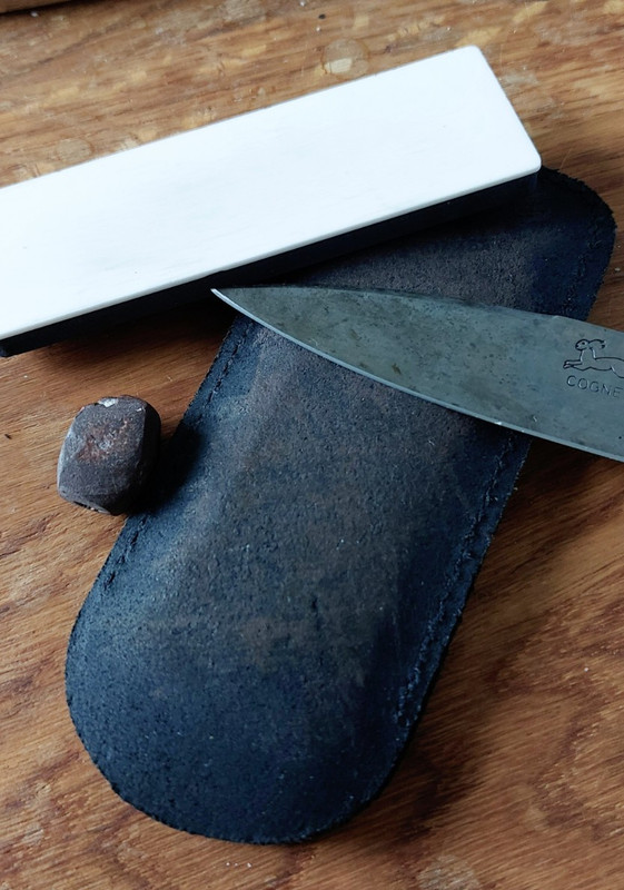

Messagepar Papat » 18 Oct 2025 11:00
Tiens je cherchais une alternative à la DC4 pour l'entretien des lames en déplacement. Du coup comme la CC4 était disponible pour une vingtaine d'euros je me suis dit pourquoi pas ?
C'est plutôt une bonne surprise en effet.
Si la face céramique noire est assez grossière la face céramique blanche est vraiment très fine. Du coup tu refais un tranchant un peu abîmé et tu donnes un fil plus que correct en utilisant successivement les 2 faces. La très bonne idée c'est la pochette en cuir épais dont une face est laissée brute afin de servir de strop. Ça fonctionne bien avec la pâte à polir pour les rasoirs que tu crayonnes dessus. Du coup t'as un ensemble complet, efficace et facilement portable. En quelques minutes un acier simple comme celui d'un SAK ou d'un couteau en XC75 reprend du peps. Pour les aciers modernes je ne me fait pas de soucis, la céramique de la DC4 qui est la même vient à bout des D2 les plus pénibles.
Content je suis, la CC4 recommande sans modération. :yet
