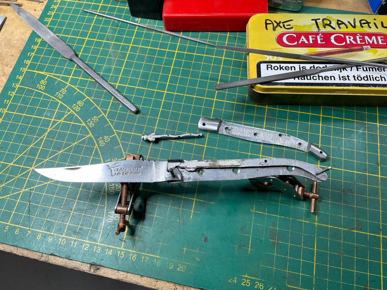

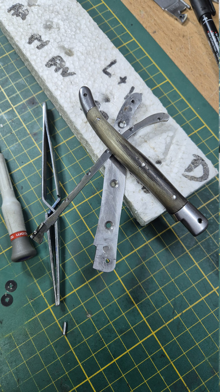

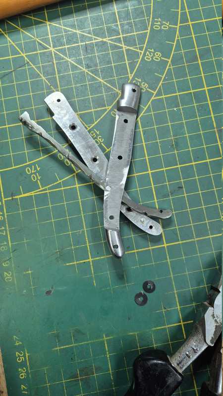

à mon avis tu devrais régler le ressort avec les platines pré-montées car à la fin du montage, la mouche arrive en appui dessus et tu risque des surprises au niveau du réglage en hauteur du ressort par rapport à la lame ( j’espère que je suis clair :oops: )
Messages: 16249
Re: Le défi restauration du Lapin …
Messagepar lapin » 14 Mar 2026 15:14
Oui on réglera le ressort avec celui-ci monté sur la platine droite et la mouche en butée dans son logement, avec le dessousde la mouche terminé. Mais pas encore "plié" avant trempe.

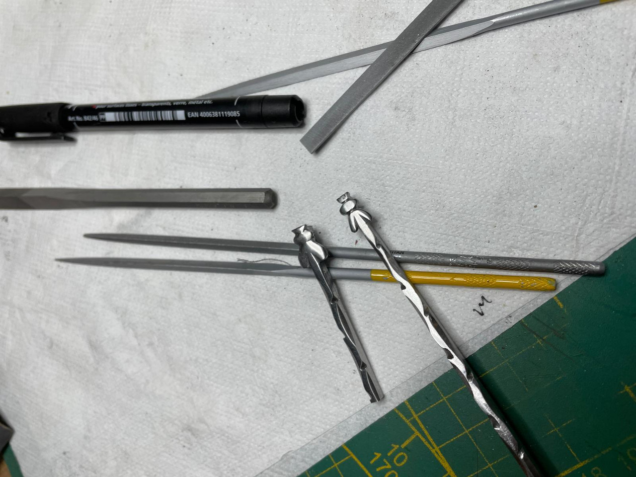

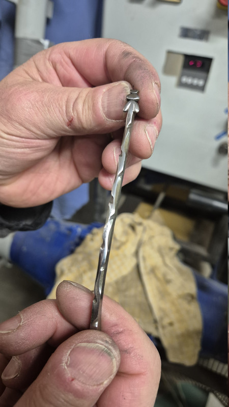

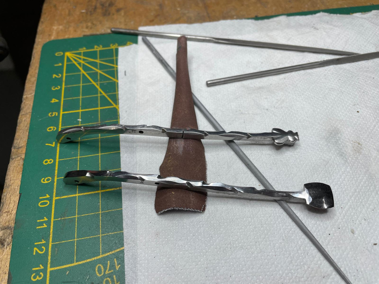

Après qu'il ait façonné le ressort et le cran forcé
mon copain s'est initié et a oeuvré pour faire le guillochage et l'abeille.
Ce n'est pas mal pour un débutant … l'abeille est un peu petite mais c'est son oeuvre.
Prochaine étape : polissage, formage et trempe du ressort …

La " mouche " est mieux
Pas de plagiat, et ça fait un p'tit bonhomme couronné pour un Roi de de la Bricole thup

moi aussi je vois un petit bonhomme et j’aime beaucoup

je vois une reine de jeu d'echec :)

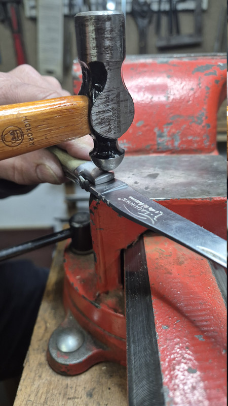

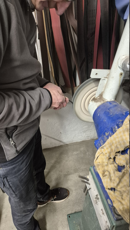

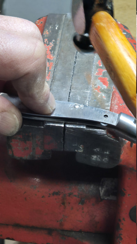

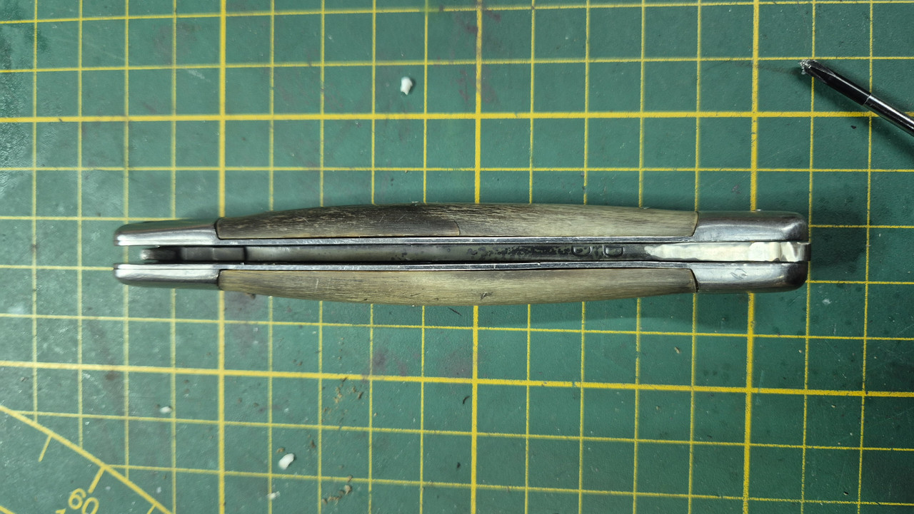

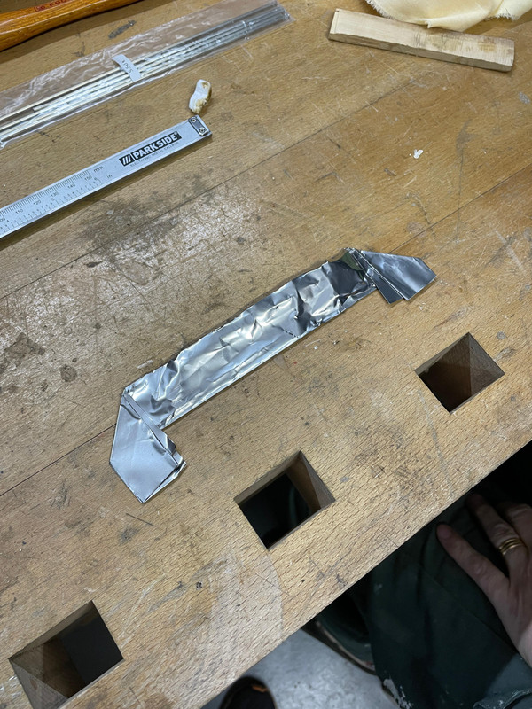

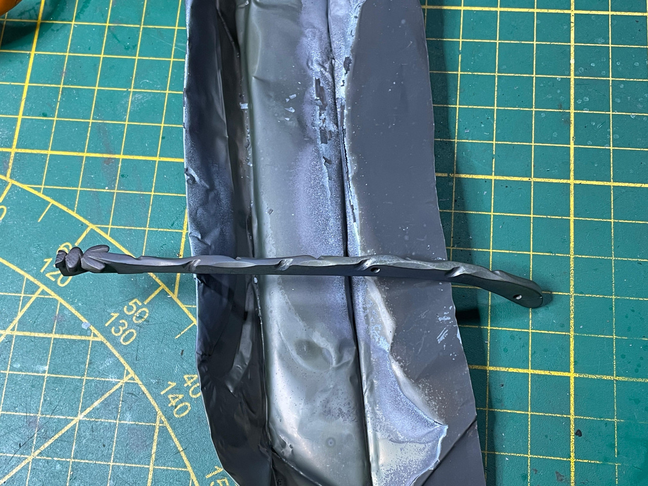

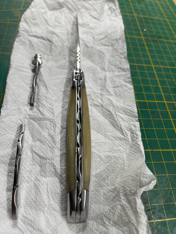

Messagepar lapin » 03 Avr 2026 23:25
Suite et fin …

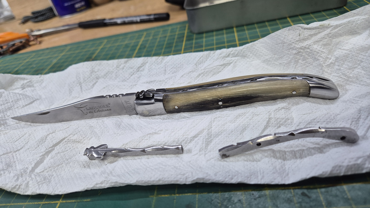

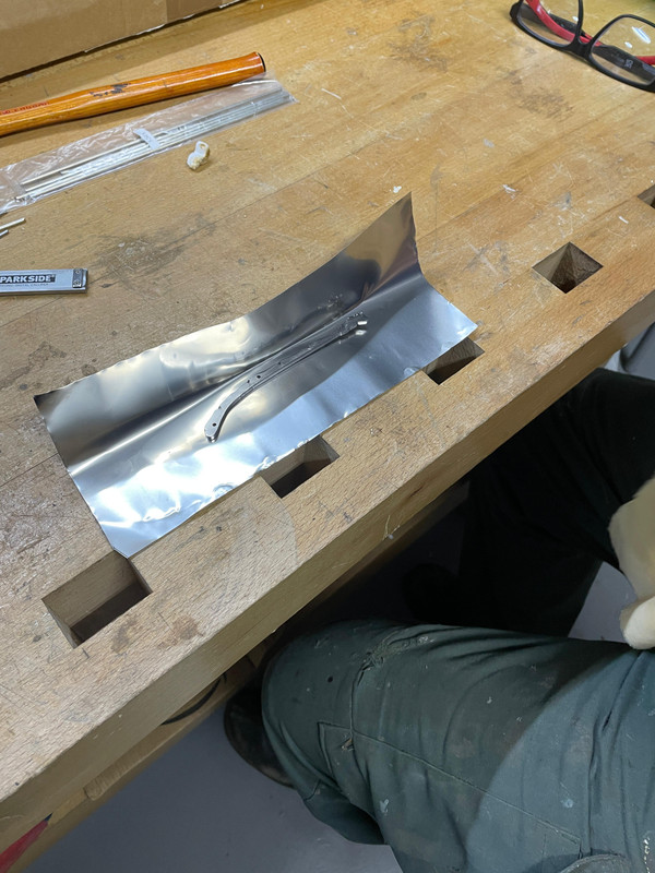

Ressort terminé, poli et décapé mis sous papillotte

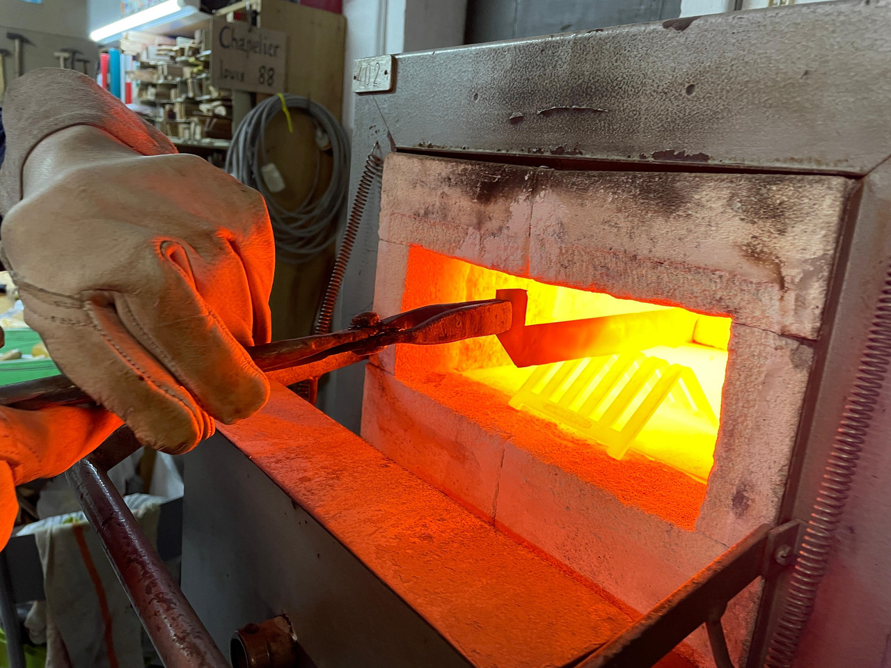

Et vlan dans le four 10 minutes de maintien à 1050°C, puis refroidissement entre 2 plaques d'alu sans écraser la mouche :roll: :wink:
Ressort après TTH + Revenu de 1 heure à 200°C

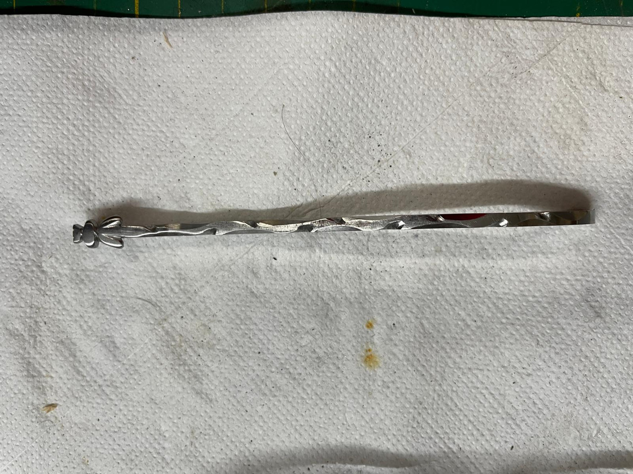

Polissage du ressort
Ressort fini, traité et poli

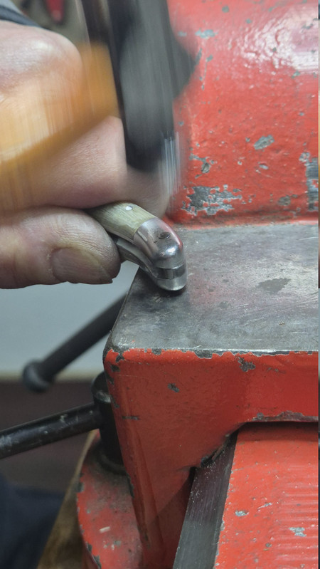

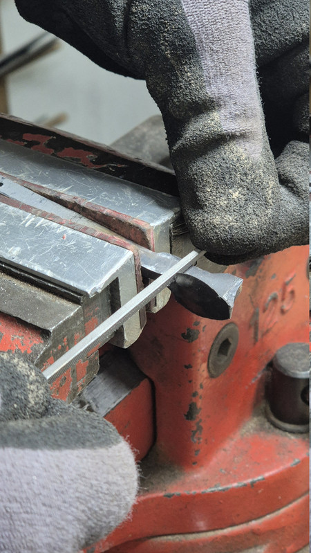

Rivetage du pion central, puis ponçage
Les plaquettes ont été ponçées sur le dessous et un premier ponçage sur le dessus
Remontage des plaquettes en corne avec les vis d'origine qui avaient été repérées au démontage
Rivetage de l'axe de lame. J'ai ajouté en intercalaire 2 fines rondelles (disquette) avec 1 peu de graisse graphite
Rivetage du cul ( :oops: )du couteau

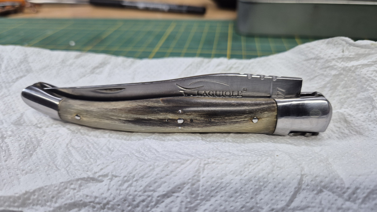

Après ponçage axe et rivet arrière + polissage des mitres avant et arrière, arrasage des vis des plaquettes et polissage à la frotte de l'ensemble et enfin affutage de la lame
Couteau fini thup
On est super content du résultat. Mon copain a assuré grave pour les travaux à la lime et pour les rivetages au marteau boule … respect thup pour une première :chin:
Voilà, opération sauvetage terminée …

Messagepar lapin » 04 Avr 2026 07:52
GTartenpion a écrit:joli travail thup Et en plus on sait quoi faire de nos vieilles disquettes maintenant 8)
C’est Joël Grandjean qui m’avait donné cette solution pour avoir des rondelles bien solides, fines et recouvertes d’un oxyde magnétique donnant de très bon résultats en terme de glissement, équivalent aux rondelles téflon ou bronze beryllium beaucoup plus chères.
