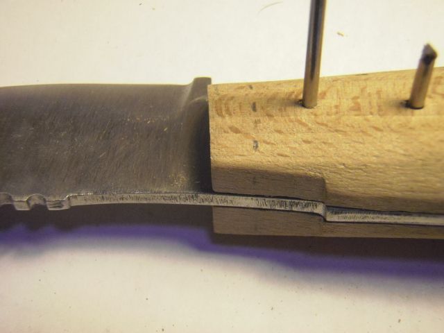

Bon donc voici ma nouvelle supercale, sur les conseils avisés de G-M :
Comme j'ai mal à une épaule, j'ai pas pu lever les 2 bras au ciel et m'écrier "c'est génial!", alors j'ai levé qu'un bras, et l'autre à moitié, mais ça l'a fait thup

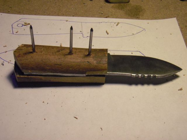

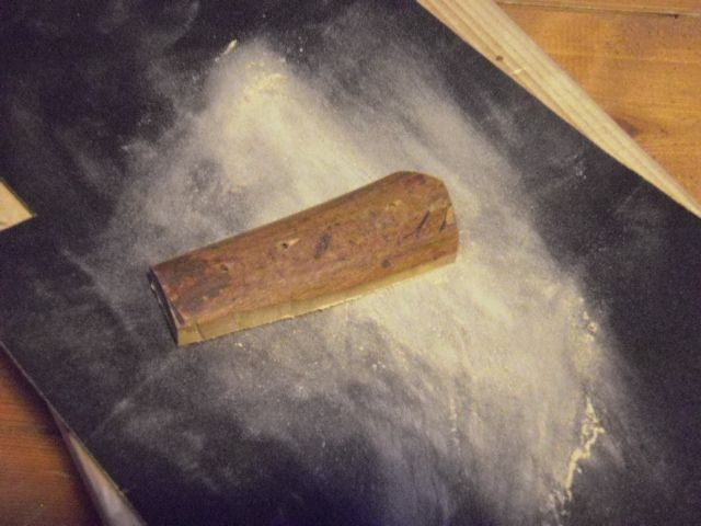

Donc aujourd'hui je vais tâcher de terminer ces plaquettes de Hêtre (merci Kurios :wink: )
Bon alors voyons voir... comment vais-je m'y prendre...
Il se félicite d'avoir loupé sa trempe sinon il en aurait ch.. pour repercer, le Leb …

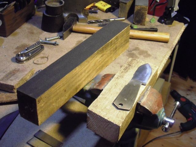

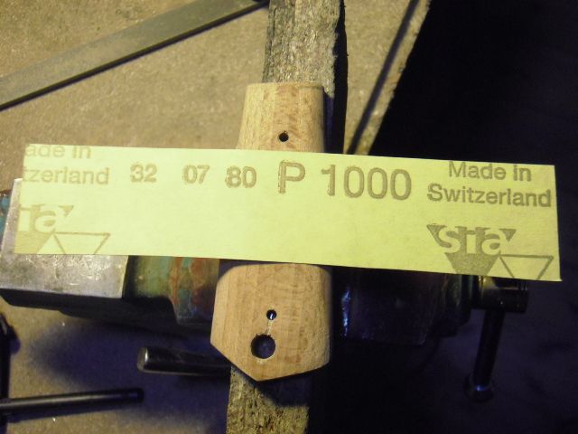

Maintenant on met tout au niveau de la ferraille
Le lapidaire manuel en action
Heheheh ça prend forme

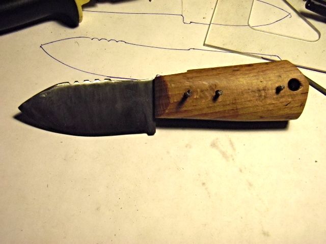

Bon ça m'a l'air plus ou moins équilibré, vais fignoler ça, relapider un coup et voir çe que ça donne, pas oublier le trou pour la dragonne...), puis si ça va,bain dans de l'huile de lin.

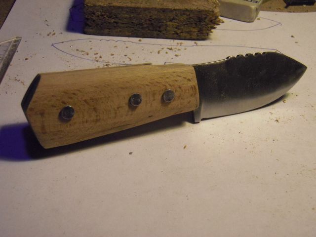

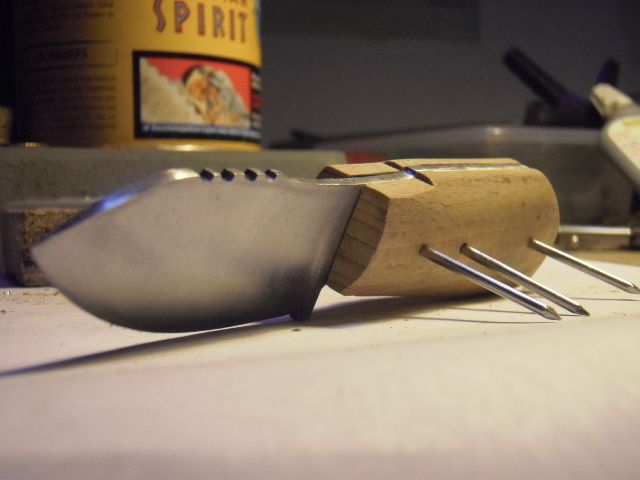

Par contre pour les fixer... j'ai percé à 2,5 mm donc je me demandais si en coupant mes clous qui sont juste au bon diamètre, puis en écrasant les extrémités légèrement de part et d'autre du manche puis en collant les plaquettes en plus, tout ça tiendrait ?
La suite plus tard (j'espère) :chin:

Messagepar nwar » 28 Mar 2014 13:04
tu peux bien entendu utilisé tes clous ! 2 solutions :
1) tu coupes a ras et tu colles en même temps que tes plaquettes a l'epoxy
2) tu laisses un peu de marge et tu fais un beau molleton de chaque coté au marteau boule

Lebowski a écrit:Bon ça m'a l'air plus ou moins équilibré, vais fignoler ça, …, pas oublier le trou pour la dragonne...)
Pour ne pas être obligé de repercer un trou pour ta dragonne, tu peux simplement utiliser le trou de gros diamètre à l'arrière du manche et passer un tube qui sert à la fois de rivet pour les plaquettes et de passe dragonne. Comme ça :
Tu trouveras des tubes en laiton chez ton Meroy Lerlin le plus proche par exemple...

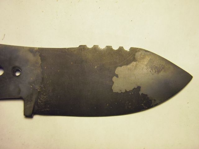

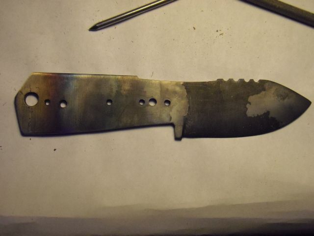

Sinon je viens juste de refaire une trempe pour la lame et ça m'a l'air réussi, en tout cas à la couleur, j'avais jamais atteint un rouge aussi clair.
Evidemment j'ai oublié le coup de l'aimant, j'y ai pensé quand ma lame était déjà rouge … :truffe:
La je l'ai mise au four à 200 degrés pendant 1h, on verra après :wink:

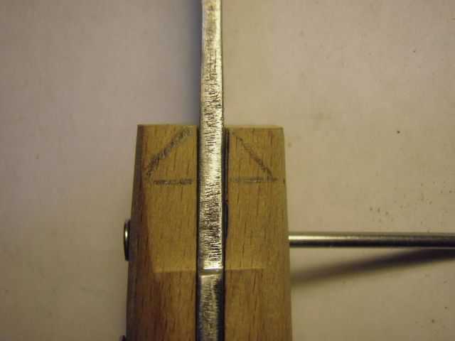

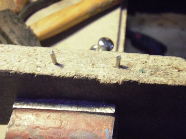

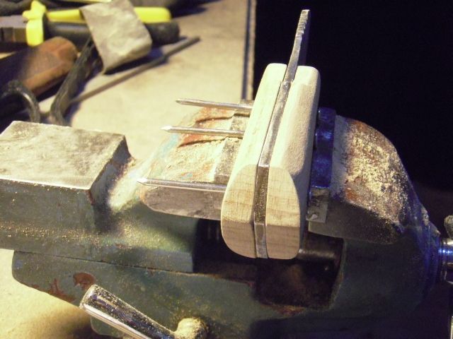

sinon je me suis fais ce petit truc, histoire de poncer tranquille, 2 clous fiché dans une pièce en bois qui rentrent pile dans les trous du coutal pour le bloquer :
ça tient bien en place, on voit pas les clous mais ils sont bel et bien coincés dans le manche heheh

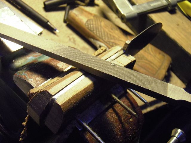

Et ya plus qu'à

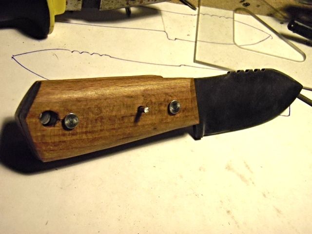

Changement de dernière minute (bon pour reponcer après …) j'ai fais une déclinaison mais je peux pas vous montrer le résultat, j'ai déjà mis les plaquettes à tremper dans le lin
Des images de ma seconde trempe
Et après nettoyage, j'ai bien l'impression que ça a marché car je sens une nette différence entre la lame et le talon du manche à la lime.

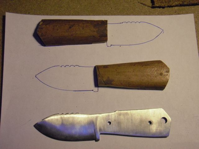

Messagepar Lebowski » 28 Mar 2014 21:02

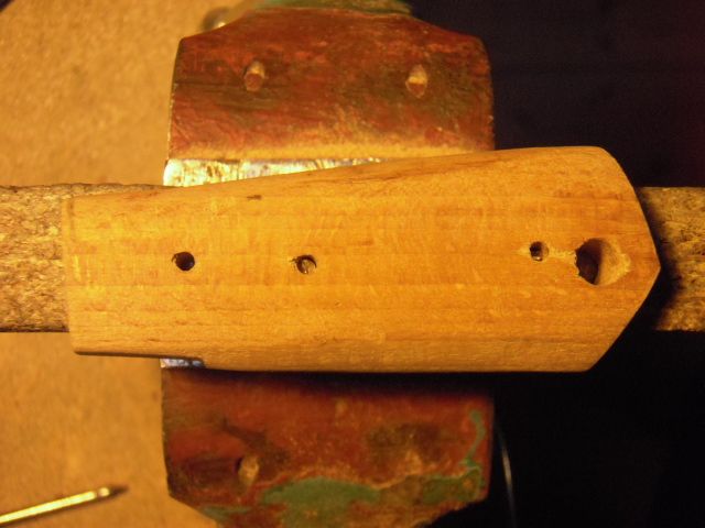

Bon ben du coup j'ai ressortis les plaquettes de leur bain puis essuyées et voici un aperçu de ce qu'elles donneront une fois traitées.
Reste 2-3 trucs à faire en somme.
Les prochaines photos de ce wip seront probablement les dernières, quand le coutal sera fini, d'ici quelques jours.
Je suis pas mécontent. Pas spécialement fier mais content de l'avoir fait en tout cas.
