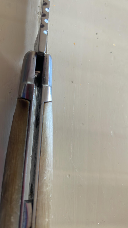

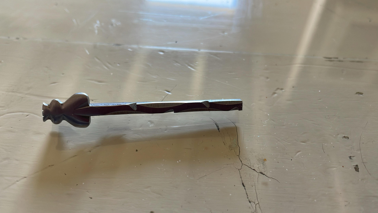

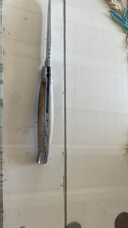

J’ai un copain qui a un Laguiole L’Artisan d'Honoré Durand qui le ressort cassé.
Il me demande si je peux lui réparer mais le problème pour moi serait de lui faire une mouche forgée.
J’ai déjà vu des ressorts bruts avec une bosse au-dessus du ressort (style bosse de dromadaire) qui est écrasée à chaud pour former un rond plat au-dessus du ressort qui travaillé ensuite à la lime.
J'aimerais trouver un tuto ou un WIP ou une vidéo de cette opération
Quelqu'un aurait-il cela ?

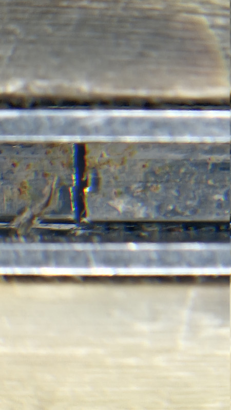

Désolé mais j’ai échangé plusieurs fois avec Honoré Durand en direct et il refuse catégoriquement de faire fonctionner la garantie à vie parce que pour lui … je cite
C’est une casse en fatigue avec une amorce à la rupture…  causée par un point de rouille, lui-même causé par une humidité excessive, donc une utilisation anormale du couteau…
Je maintiens mes réponses précédentes et la non prise en garantie du bris de ressort de ce couteau, par le non-respect des consignes énoncées dans le certificat de garantie, délivré avec tous nos couteaux
Tout cela parce qu'il juge que les plaquettes en corne sont légèrement décollées et qu'elles ont donc été soumises à de l'humidité.

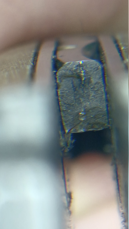

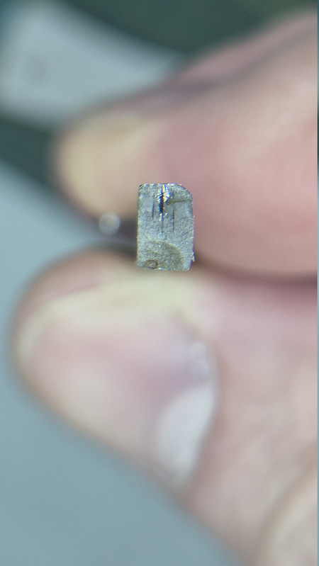

Je rappelle que c’est un couteau version inox en 12C27. Le ressort est donc en inox.

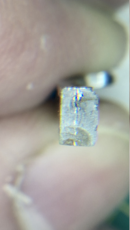

Voici le faciès de rupture... pour moi y’a une "paille" … pour lui un point de rouille.
Faut que je fasse une meilleure photo.

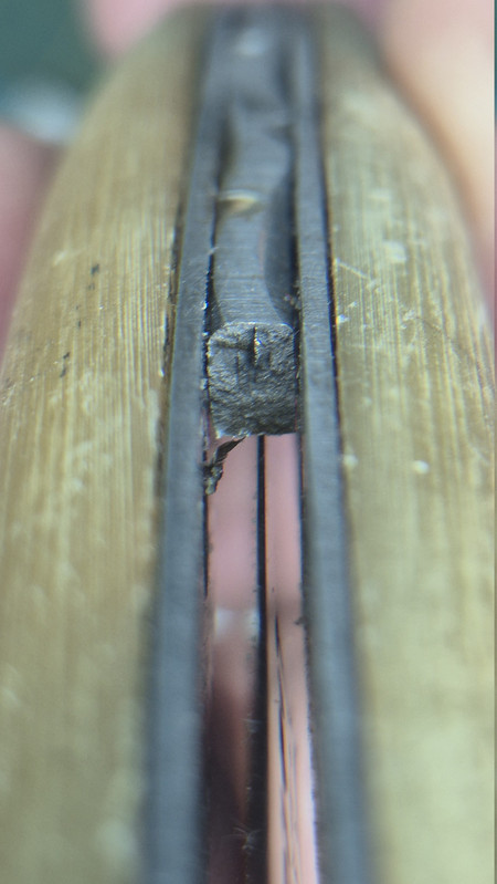

Messagepar lapin » 02 Mar 2026 20:08

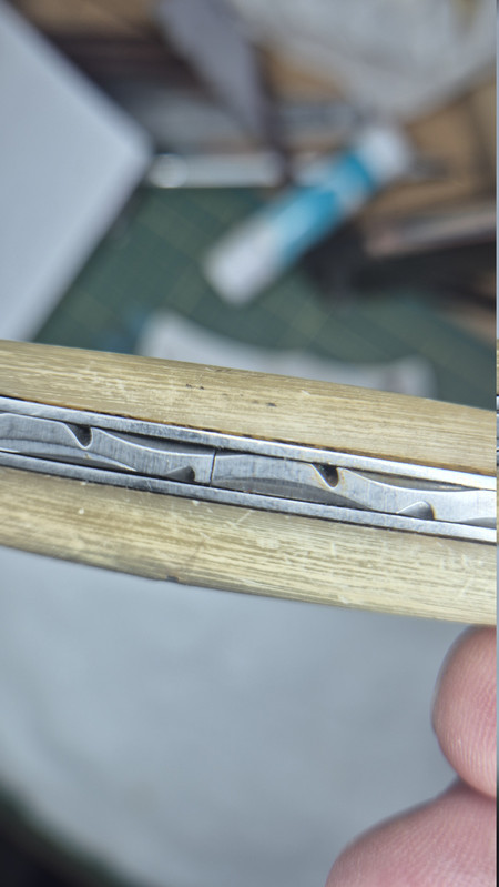

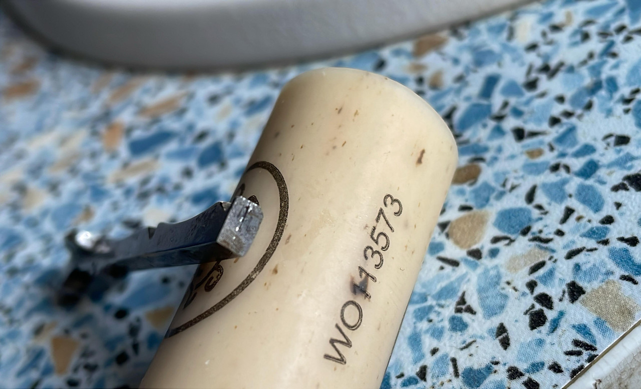

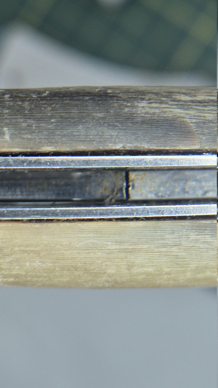

Voici des images plus précises … quel est votre avis ? Départ de rouille ? Paille ? Vice-caché ?
C'est bizarre cette barre droite creuse d'un côté et pleine de l'autre … ça s'emboite !

Messagepar grand goule » 02 Mar 2026 20:29
Je ne suis pas un spécialiste, mais Y’a un truc chelou en plein milieu du ressort , et le grain ne m’a pas l’air d’être hyper fin
