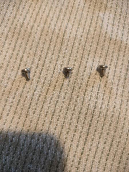

Bien reçus les vis et écrous mais: deux vis de longueur identiques et une plus courte. Ces vis ne sont pas interchangeables avec les écrous, chaque vis son écrou. Arbitrairement j'ai choisi de mettre l'écrou correspondant à la vis la plus courte côté clip. Qu'en pensez-vous ?

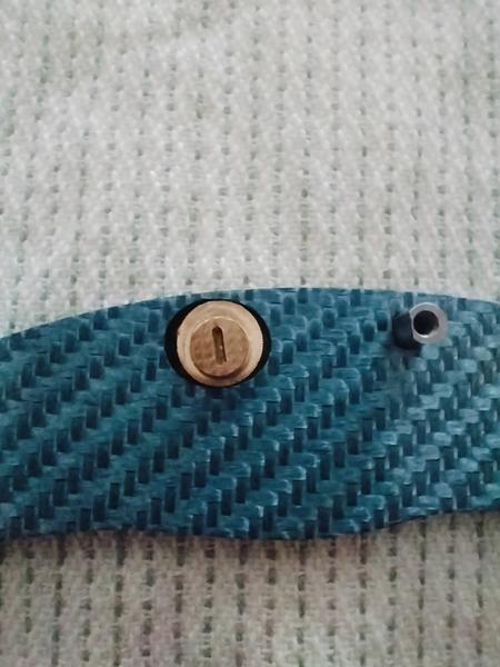

De plus, la pièce qui maintient le ressort, contrairement au dispositif d'origine sur tous les UKPK est en laiton et réglable pour ajuster la force du ressort. Mais avant le montage complet, comment je fais pour connaitre le réglage idéal ? Cette pièce est excentrique. Avec certain réglage, le dos du ressort est proéminant un peu par rapport à la plaquette (avec le montage non terminé). Je ne sais pas si c'est normal.

Bon, quelque soit le réglage de la came excentrique, le dos du ressort dépasse, soir par l'avant l'avant, soit par l'arrière, ou sur toute la longueur mais de manière moins proéminant.
Je laisse définitivement tomber. Perçage des trous du ressort un centième trop haut à mon avis donc ça dépasse.

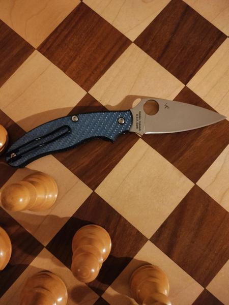

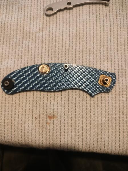

Oui, tu as raison, mais j'ai un problème provisoire à l'épaule (capsulite) donc je ne dispose que de ma main gauche pour l'instant. Mais j'ai trouvé une solution : j'ai mis des rondelle sur les écrous, mis les vis pour que tout tienne bien en place et j'ai pu régler le ressort :

Oui :wink: je m'énerve facilement pour ce genre de trucs. Donc j'ai fais une pause, j'ai réfléchi, et bingo...

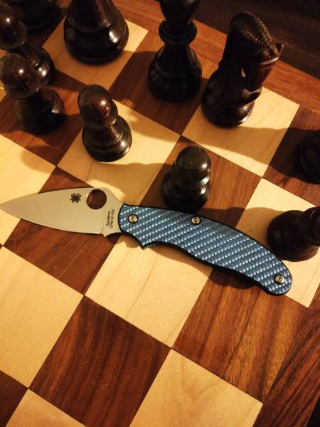

Il est chouette comme ça le UKPK ! thup
