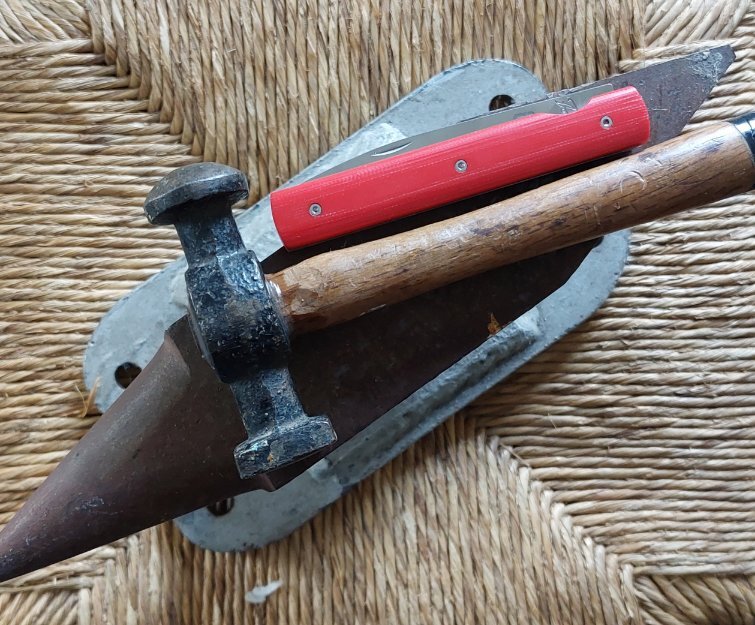

Re: Question sur Le Français de Perceval
Messagepar duf666 » 02 Oct 2026 15:54
Bon, j’ai trouvé un morceau de cuir…
J’ai utilisé un petit marteau et commencé à taper.
D’abord 5 coups de chaque côté, puis 10, jusqu’à 25.
Il y a un petit mieux, mais c’est léger.
Faut-il y aller plus fort, avec un plus gros marteau ?
duf666
Messages: 2069
Inscrit le: 30 Mai 2014 15:29
Messagepar Papat » 02 Oct 2026 18:13
Perso j'essaierais avec un morceau de cuir plus épais ou en doublant celui que tu utilises.
C'est quoi pour toi un petit marteau ?
Pour reprendre le jeu latéral de mes couteaux j'utilise un marteau de carrossier (300 g) proche d'un marteau rivoir. C'est nickel car ça permet de taper sur le rivet sans taper sur les mitres ou les plaquettes.
Sur la photo j'ai mis un Français pour les dimensions.
Dans tous les cas si y'a du mieux c'est bon signe.
Par contre avec un gros marteau fais gaffe aux platines !
