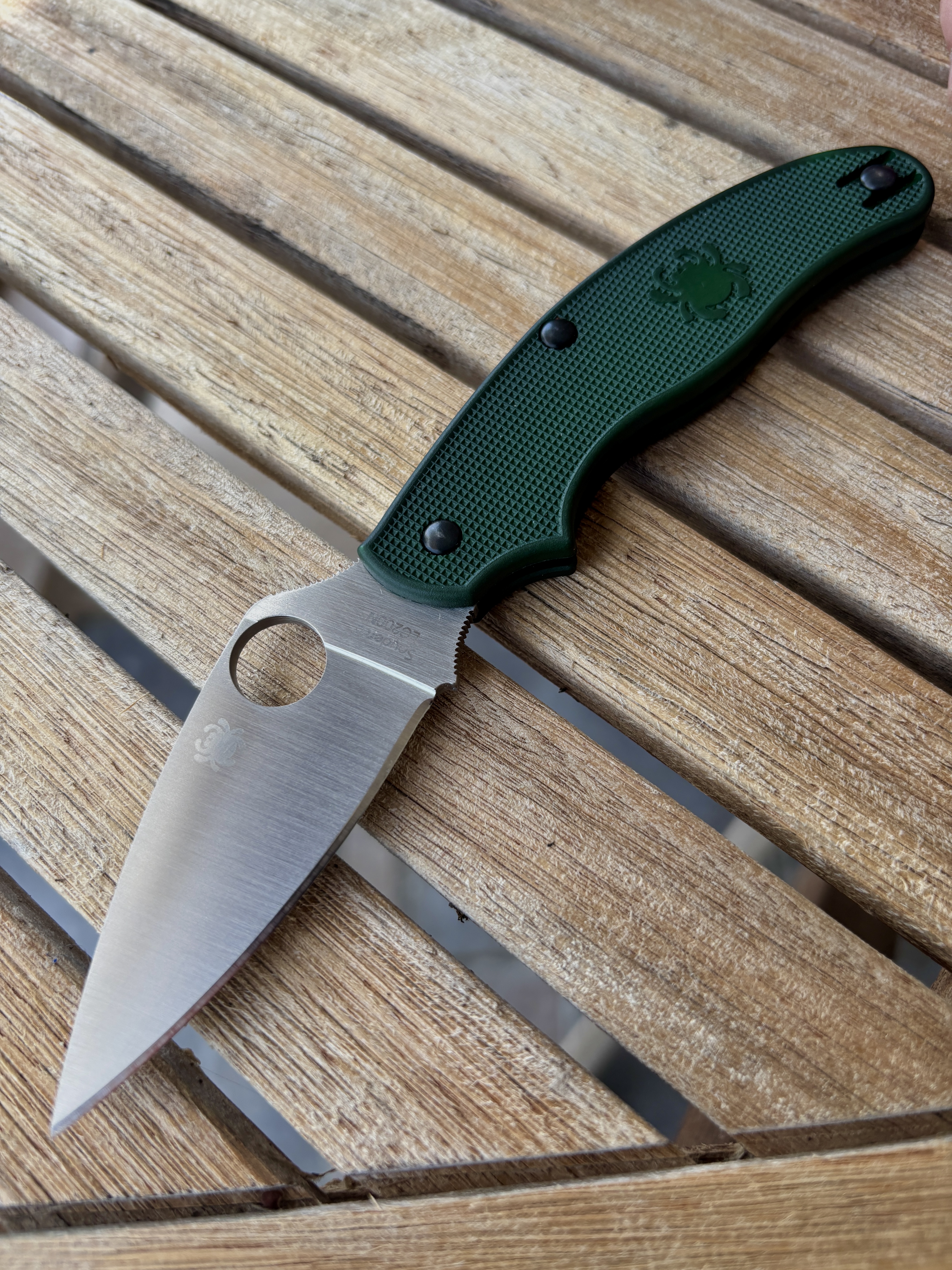

Sans soucis , j'ai teint au moins une dizaines de manches du g10 au frn en passant par le facile micarta .
avant
après
ߨ©

Maface a écrit:Sans soucis , j'ai teint au moins une dizaines de manches du g10 au frn en passant par le facile micarta .
avant
après
C’est chouette ,avec quelle teinture ou peinture s’il te plait ?
avant
après
Exactement celle là , prendre pour synthétique , plus costaud et donc durable dans l'incrustation matière :wink:
Renô a écrit:J'avions teinturé un PM2 digi camo en rouge (avec les esplications du procédé ! ) : ici
Même principe que mon VDD , sans vinaigre mais en salant fortement l'eau , plus on laisse dans la teinture mieux c'est je pense
