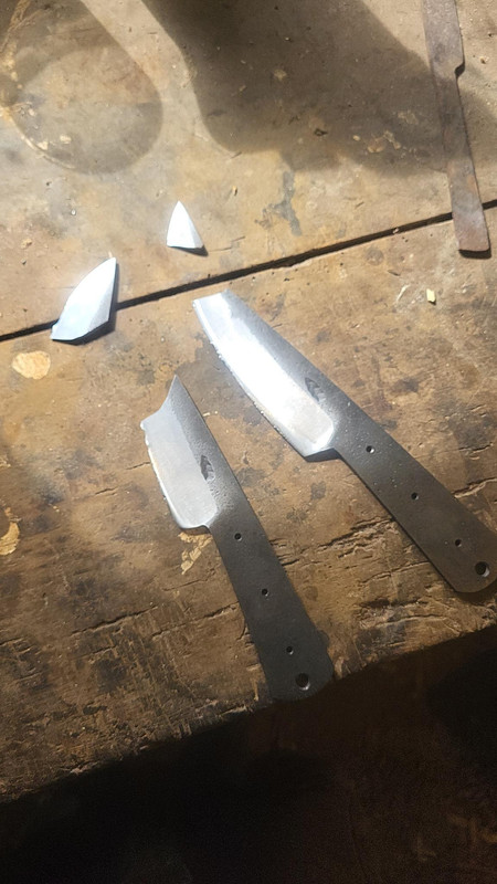

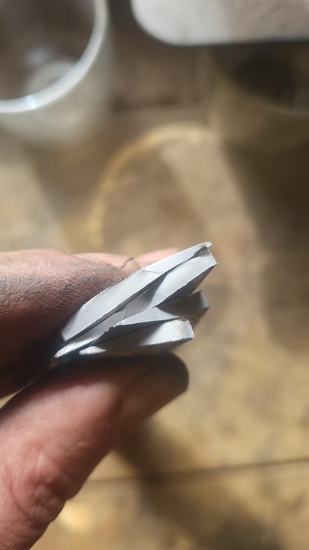

Entre deux couteaux, j'ai fait deux lames de test, une en 115crv3 et une en 135Cr3
Je suis assez surpris des résultats sur le 135cr. Alors c'est pas résilient, ca va craindre les flexions (mais avec la bonne combinaison de tths je dirais pas que ça pète pas non plus comme du verre, cf la video avec une lame de 3,5mm):
Ça coupe du clou assez facilement sans dégats
Par contre en coupe à la volée sur de la cornière en acier ça chippe vite. Et on peut péter la lame avec un bon coup de marteau au dos. Bref, ça c'était les tests préliminaires, je vais refaire une lame de test pour un usage plus réaliste
Mais a priori je vais ptet partir plus souvent sur cet acier pour des petites lames utilitaires, type EDC, et du pliant forgé

Bon sinon j'ai recyclé la grande lame pétée en 115crv3 plus haut, pour continuer le test.
J'ai fait des tests de pointe assez engagé, c'est assez impressionnant quand meme qu'un acier à 1,1% de C accepte des déformations plastiques. Le 100Cr6, techniquement un peu moins carburé, casse net la ou le 115crv3 arrive à plier un peu. J'observe les mêmes différences entre du 1080 et du 80CrV2, tout deux a 0,8 de C, mais ou le 80CrV2 va avoir beaucoup plus de résilience/tenacité.
A mon avis (au doigt mouillé hein mais ça corrobore la théorie), c'est le vanadium qui permet ça en permettant plus de dislocations dans l'acier.
Ce qui est assez impressionnant car il agirait significativement à très faible concentrations (0,1% pour le 115crv3 et 0,2 pour le 80CrV2)
Bref, je vais pouvoir éprouver les aspects tenue de coupe et entretien sur le 115crv3 comme ça. M'a l'air prometteur cet acier.

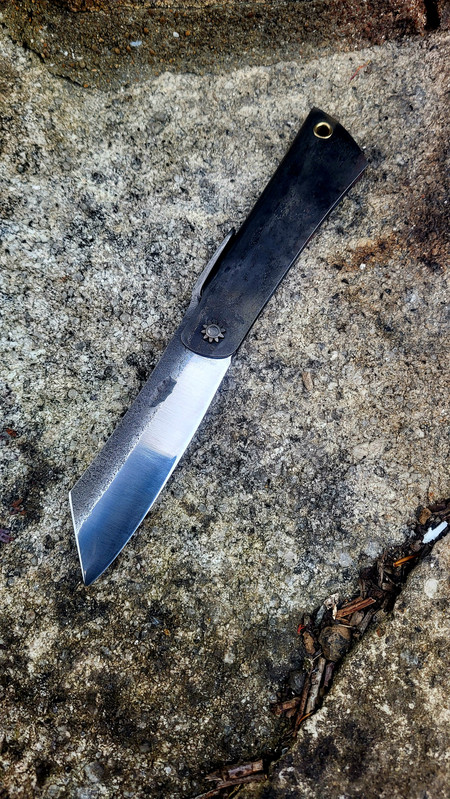

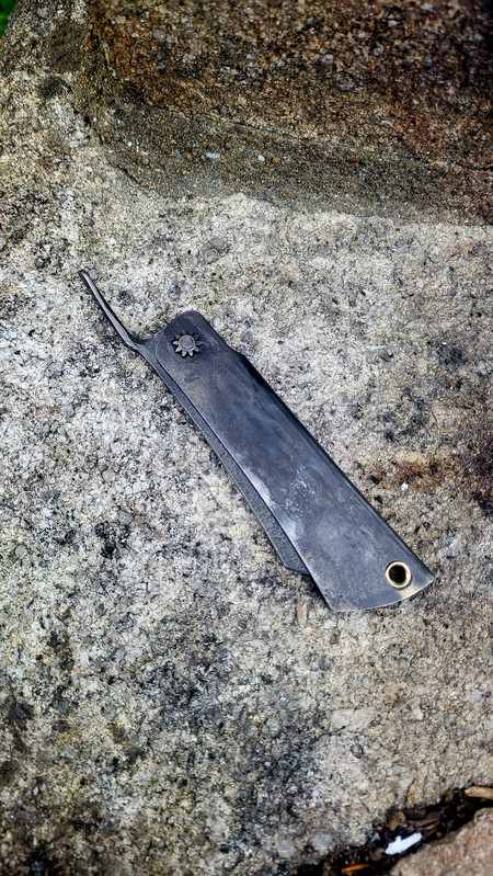

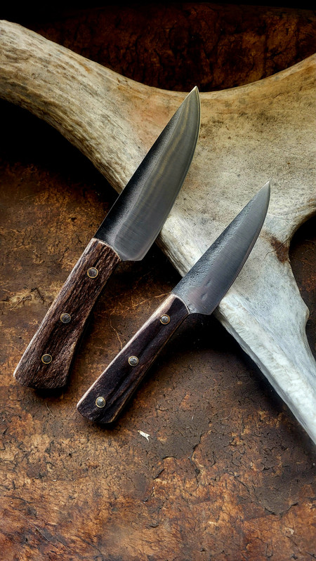

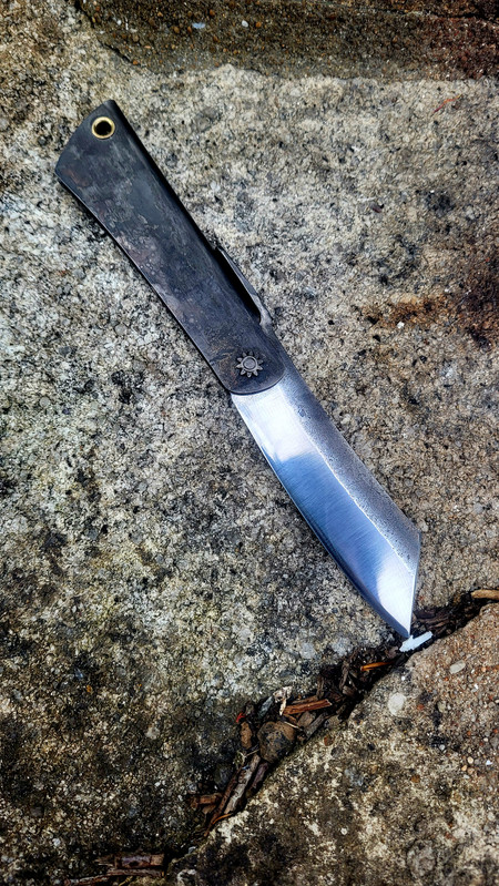

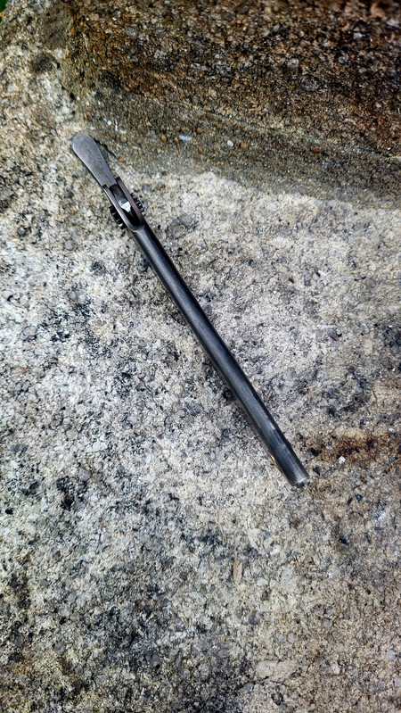

Messagepar el-Lapsa » 10 Avr 2026 19:56

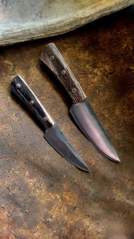

2-3 ptits trucs des derniers jours..

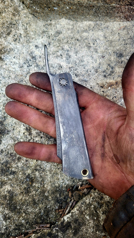

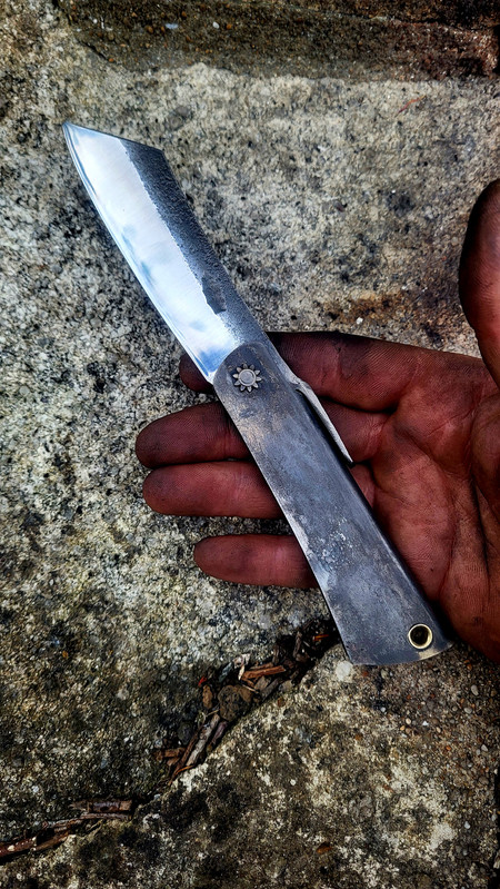

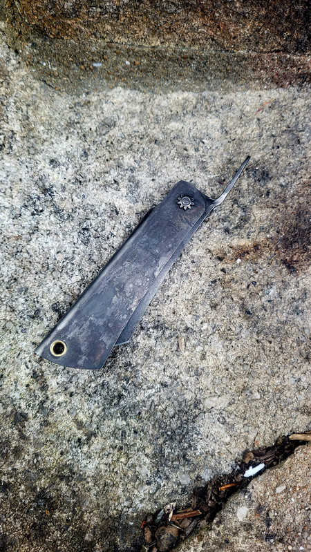

J'ai vu une série (nulle à chier en plus) ou on voit un higo. Donc j'en voulais un. Donc j'en ai fait un proto. Lame forgée en 26c3, manche en tôle inox 1mm pliée à la forge, rosette en engrenages recupérés dans une perceuse.

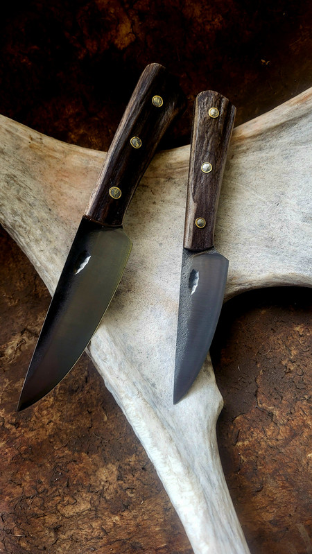

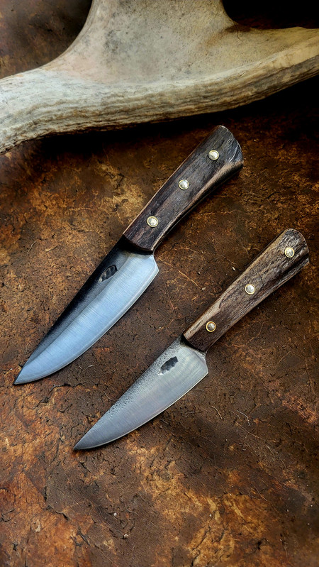

Un duo d'Apache pour un pote de pote qui avait trouvé un bois d'élan en Norvège et qui voulait un set d'Apache pour lui et sa copine avec ce bois en manche. Lames forgées en 80CrV2.

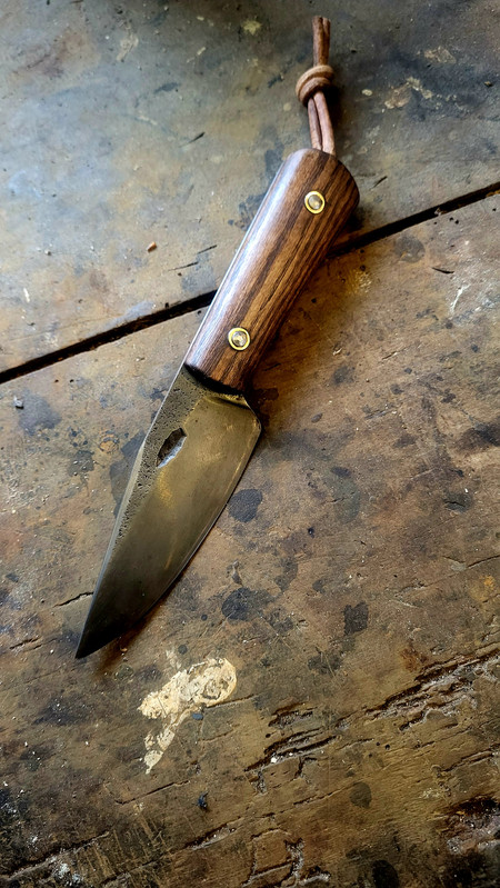

Un Scagel Yakutsk. Lame forgée en O1, garde en cerclage de roue de charette, cuir, fibre rouge et bois de chevreuil, qui aura de meilleures photos demain

Messagepar lapin » 10 Avr 2026 20:00
Chouette l'higo … j'aime bien la rosace de chaque côté thup

Le yakut c'est sexy de ouf.

Messagepar PGui » 10 Avr 2026 20:08
L'higo est bien cool !
Tu lances une CG ?
Messages: 8929
Re: Victor Platzer
Messagepar el-Lapsa » 10 Avr 2026 20:35
J'aime bien l'higo aussi! Je pense que je vais en faire, c'est rigolo je trouve à fabriquer.
Gingko m'a dit de réduire un peu la lentille et je vais ptet faire ça je pense, elle est un peu grande.
Le genou va bien, en fait il m'a pas géné du tout. J'ai retiré mes points il y a une semaine, j'évite de m'appuyer directement sur la plaie car ça picotte encore mais tranquille. C'est plus l'entorse au pouce qui se fait moins oublier au final.
La CG d'higo c'est un truc qui pourra se faire ouais. Un jour. :mouarf:

Messagepar Yann-amarre » 10 Avr 2026 20:59
Trop chouette l'Higo ! J'adore cette "rosette" en engrenage, ça va très bien avec le style full metal. thup
Tu pourrais rajouter une perlouze engrenage pour pousser le truc à fond !
Et oui à une CG ! :D

Messagepar el-Lapsa » 10 Avr 2026 21:12
Le problème c'est de trouver les engrenages ^^
En plus ca a l'air d'être un alliage a la con un peu.
Faudrait que je teste d'en couler tiens.
