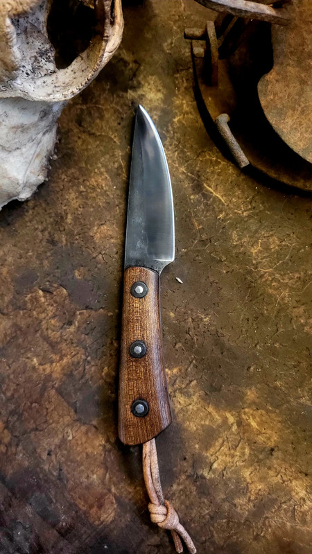

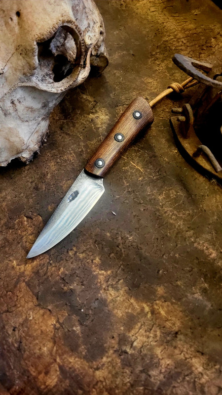

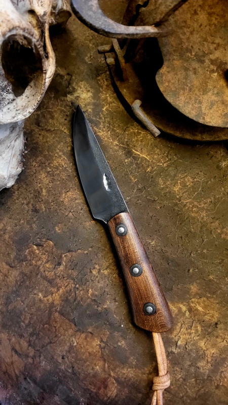

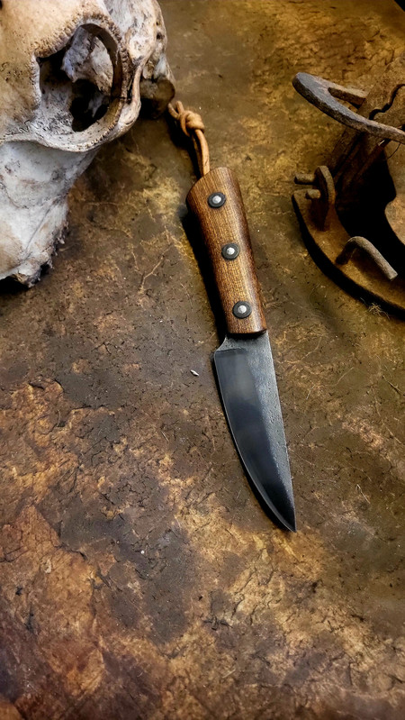

Un Apache EDC forgé en 80CrV2 et manche en cytise

Pereso, je n'aime pas trop ces gros "boutons" … sinon, beau boulot !

Ah j'aime beaucoup les grosses rondelles comme ca moi. Ça donne un coté old school/rustique, genre planche rivetée de porte de grange ou de charette.. avec ce bois ça se marie bien je trouve.
Merci!

le cyste est teinté avec quoi ?
et les rivets, quelle matière ? on dirait de l'alu ?

Elles sont en quoi ces rondelles ?

Le cytise a reçu un coup de brou de noix
Ca teinte pas vraiment, le bois est pas perméable, ça fait plus un effet patiné après le coup de frotte
Rivets acier, j'utilise pas d'alu pour riveter
Et rondelles inox 304 calaminé

Bon sinon, super chouette ce petit apache. Le cytise lui va super bien
