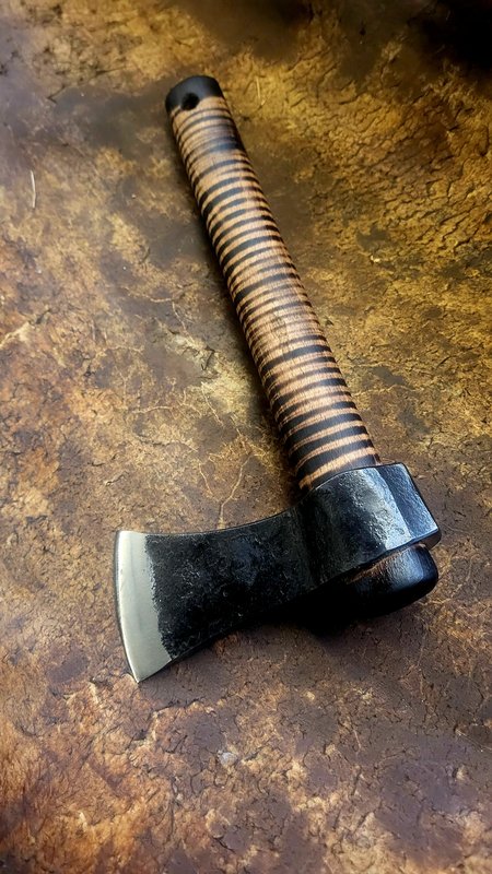

Messagepar el-Lapsa » 18 Sep 2025 11:48
Bon suite et fin pour ce protomahawk
Pas voulu sacrifier un de mes beaux batons de houx pour concrétiser l'idée de départ, donc j'ai chopé un manche en hêtre qui trainait. Pas le bois idéal mais vu la longueur ça ira bien, et les fibres sont dans le bon sens.
Donc au final ça donne une petite hachette de camping, de 489gr tout compris, soit l'équivalent d'un couteau de camp quoi.
Messages: 8904

Messagepar el-Lapsa » 18 Sep 2025 12:19
Après quelques petits tests..
Ça fend super bien les buches (au moins sur des buches de 15cm de diamètre, pas testé plus), le bois explose tout seul (bon c'est du chataignier aussi, ça se fend plutôt bien. Testé sur du hetre aussi, ça marche bien mais faut dire qu'il est un peu pourri)
Pour de la sculpture sur billot, tailler une pointe, ça va bien aussi.
Couper des petites sections genre 10cm ça se débrouille aussi.
C'est loin d'être parfait quand même encore. Mais j'aime bien ce gabarit, ça fait une petite hachette d'appoint pour préparer un feu et qui plombe pas le sac à dos.
Chui content.

Messagepar el-Lapsa » 18 Sep 2025 12:23
La géométrie est relativement épaisse, d'ou le fait que ça fende bien.

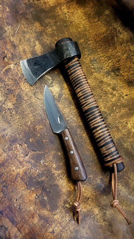

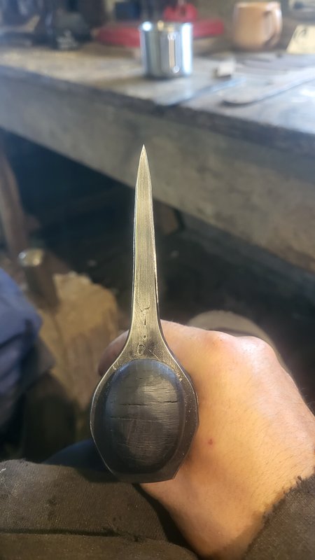

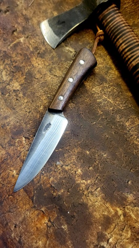

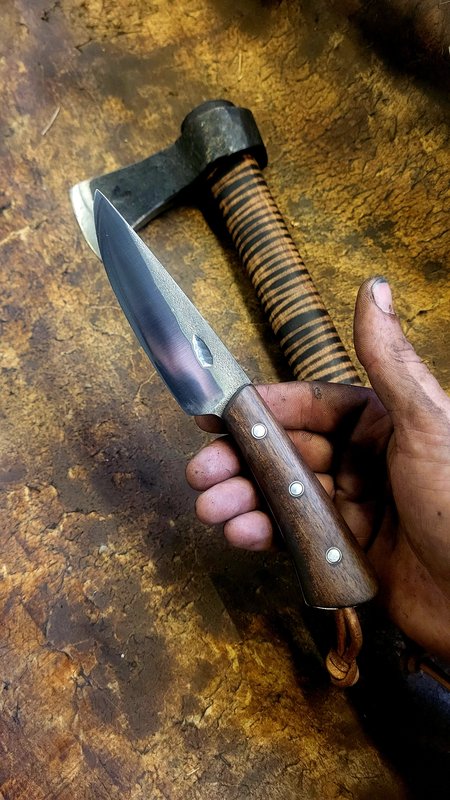

Messagepar el-Lapsa » 18 Sep 2025 18:53
Mici!
Un Apache pour accompagner, forgé en O1, un acier que j'aime beaucoup (mon premier amour même), manche en noyer américain mais de France, un format compact et costaud avec 4mm au dos et une plate-semelle dépassante :)
Messages: 8904
