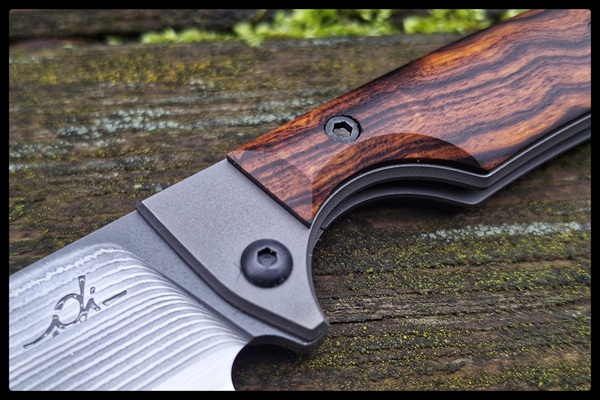

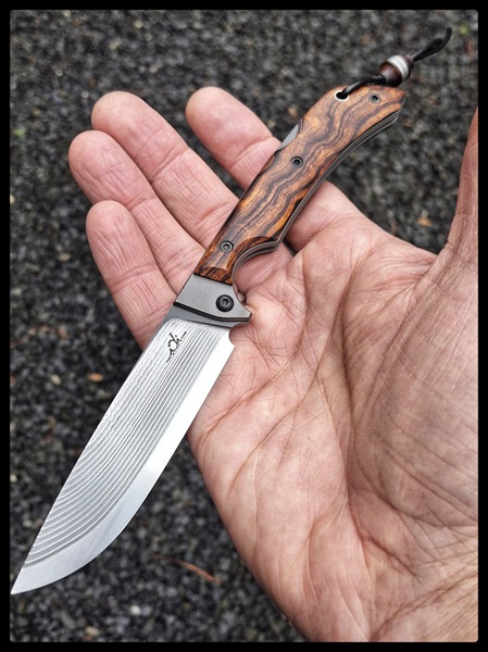

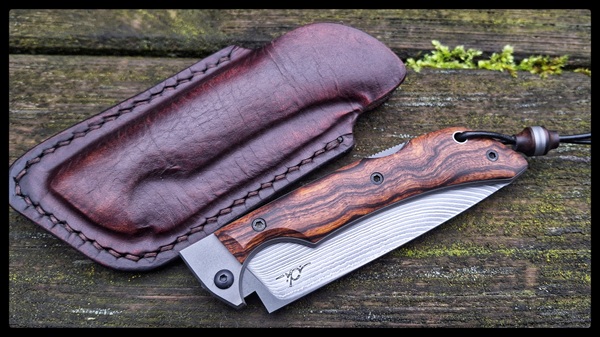

Messagepar Lgwt » 04 Mar 2026 09:38
#534 - Couteau de poche 4 doigts, pompe arrière avec pochette & perlouze
Acier Suminagashi SGPS 3mm (Lame, bascule & spacer)
Ressort sous plaquette
Platines titane
Plaquettes bois de fer
Longueur ouvert/fermé/tranchant : 202/110/91 mm
Poids : 88 grs

Messagepar orca » 05 Mar 2026 09:02
Lgwt a écrit:
grand goule a écrit:quand tu dis ressort sous plaquettes. c’est celui de la bascule?
et si oui tu peux expliquer STP?
Yep, le slim étant slim, la place pour le ressort est slim aussi
Alors il y a juste un spacer toukon à la place du ressort classique
La fonction ressort est renvoyée sous la plaquette par un pin en extrémité de bascule, dans un petit logement où y est logé un bête bout de trombone qui trainait sur le coin du bureau :mouarf:
Tous les slims ont ce montage, plus quelques autres où la place manquait !
Belle découverte que ce système, merci de partager les dessous de plaquettes.
Je tourne cette photos dans tous les sens et un truc me chiffonne. On dirait que l'extrémité du ressort n'a plus aucune course. Pourtant ta photo est prise lame ouverte non ?
Je rate un truc, c'est sûr.
orca
Messages: 1798
Inscrit le: 30 Déc 2016 11:13
Localisation: Elsàss
Re: Lgwt
Messagepar bidon » 05 Mar 2026 11:04
Sur la photo, on dirait que le ressort est inséré dans une rainure mais ce n'est pas le cas. C'est une illusion de la photo, le fond est plat, sans rainure sous le ressort.
bidon
Messages: 4879
Inscrit le: 11 Jan 2009 12:03
Localisation: :noitasilacoL
Re: Lgwt
Messagepar orca » 05 Mar 2026 11:56
Mais bien-sûr thup
Merci.
orca
Messages: 1798
Re: Lgwt
Messagepar bidon » 05 Mar 2026 12:14
Je ne comprenais pas non plus et j'ai aussi tourné la photo dans tous les sens. :mouarf:
bidon
Messages: 4879
Re: Lgwt
Messagepar Lgwt » 05 Mar 2026 13:13
orca a écrit:
Oui, lame ouverte et ressort quasi en bout de course...mais y encore un peu marge, c'est suffisant
D'ailleurs la position du ressort est exactement la même en position fermée
Lgwt
Messages: 1755
Inscrit le: 01 Oct 2016 19:25

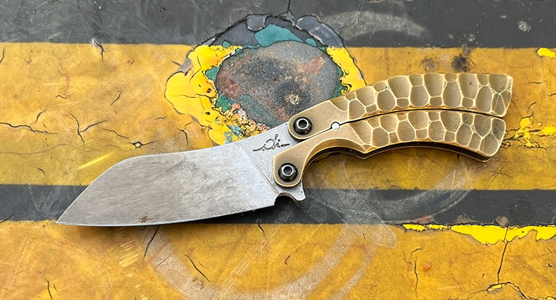

Messagepar Jean-Seb » 15 Mar 2026 11:56

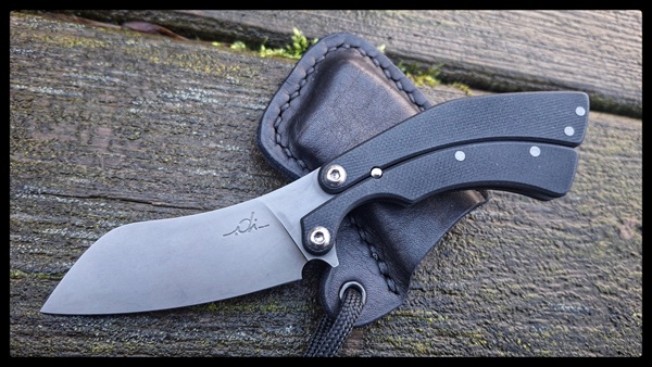

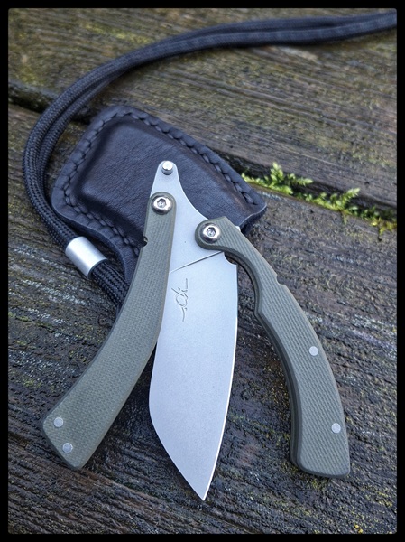

Lgwt a écrit:#530 - Couteau ButterFly friction 2.5 doigts avec étui de cou
Acier 14C28N 3mm
Manche & spacer G10, rivets inox
Longueur ouvert/fermé/tranchant : 143/91/60 mm
Poids : 43 grs
#531 - Couteau ButterFly friction 2.5 doigts avec étui de cou
Acier XC100 3mm
Manche & spacer G10, riverts inox
Longueur 145/91/61mm
Poids : 43 grs
Hey les gens, ces 2 la sont dispo !

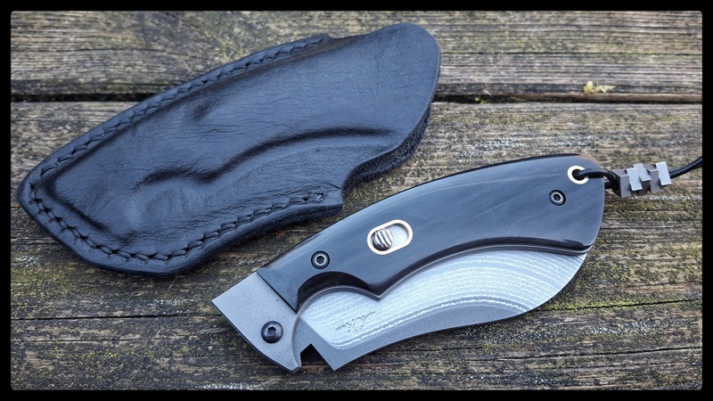

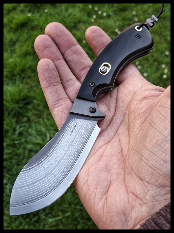

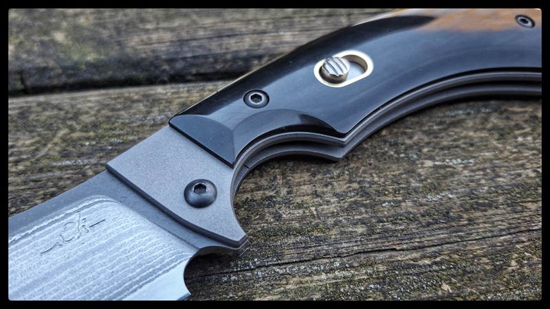

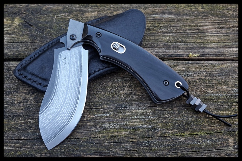

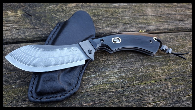

Messagepar Lgwt » 26 Mar 2026 14:45
Avec beaucoup de retard, le premier #500 étant parti à la poubelle !

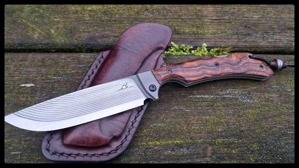

#500-Couteau de poche Nessmuk 4 doigts, cran forcé sécurisé à bouton, avec pochette & perle titane
Lame Suminagashi VG10 TAKEFU avec bascule & ressort N690Co
Platines titane
Plaquettes buffle avec passe-lacet & passe-bouton laiton
Longueur ouvert/fermé/tranchant : 200/117/87 mm
Poids : 133 grs

Messagepar Alexdeden » 26 Mar 2026 16:19
C'est quelque chose !
Si c'est pas un secret, le bouton sécurise comment ? Il agit en bloquant la lame ou en bloquant le ressort du cran ?
