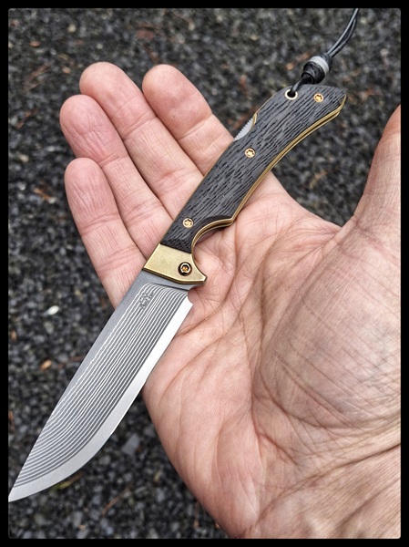

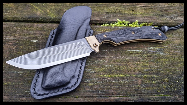

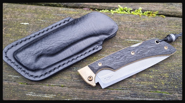

Messagepar Lgwt » 01 Mar 2026 09:25
#533 - Couteau de poche 4 doigts, à pompe arrière, avec pochette & perloiuze
Acier Suminagashi SGPS 3mm (lame, bascule & spacer)
Ressort sous plaquette
Platines laiton vieilli
Plaquettes Morta
Longueur ouvert/fermé/tranchant : 204/114/93mm
Poids : 120 grs

Oulalala que c'est beau ça.

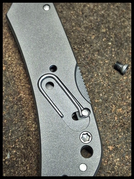

quand tu dis ressort sous plaquettes. c’est celui de la bascule?
et si oui tu peux expliquer STP?

Yep, le slim étant slim, la place pour le ressort est slim aussi
Alors il y a juste un spacer toukon à la place du ressort classique
La fonction ressort est renvoyée sous la plaquette par un pin en extrémité de bascule, dans un petit logement où y est logé un bête bout de trombone qui trainait sur le coin du bureau :mouarf:
Tous les slims ont ce montage, plus quelques autres où la place manquait !

Simple, fonctionnel, intelligent :)
De la mécanique thup

ah oui bien vu!!
en plus plein de place récupérée pour la lame une fois le couteau plié par rapport aux systèmes traditionnels thup
