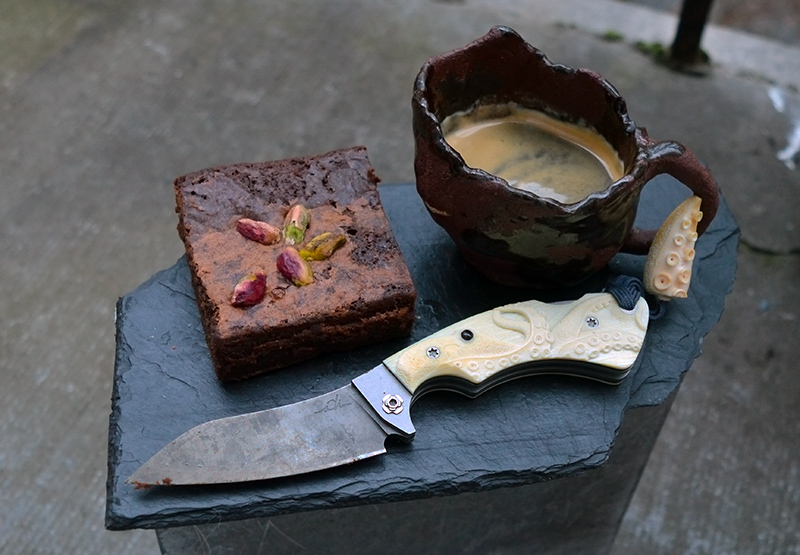

Messagepar grand goule » 04 Déc 2025 17:07
tu prends encore ton goûter sur ton balcon, en décembre ? :mouarf:
Messages: 16248
Re: Lgwt
Messagepar Jonathan P. » 04 Déc 2025 20:24
Moi je reste à l’intérieur :o

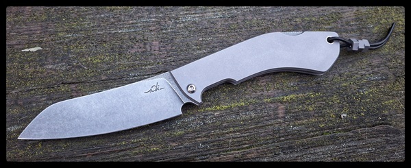

#524 - Couteau de poche 3 doigts "FullMetalJacket" à pompe arrière avec perlouze titane
Acier N690Co 3.2mm
Manche titane avec passe-lacet laiton
Longueur ouvert/fermé/tranchant : 192/108/85 mm
Poids : 88 grs

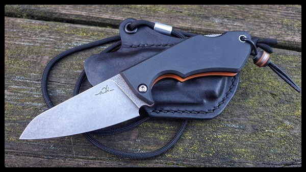

#525 - Couteau de poche 2.5 doigts à pompe arrière avec perlouze & étui de cou
Acier N690Co 3.2mm
Manche G10 noir sur intercalaire G10 orange
Longueur ouvert/fermé/tranchant : 153/89/67mm
Poids : 70 grs

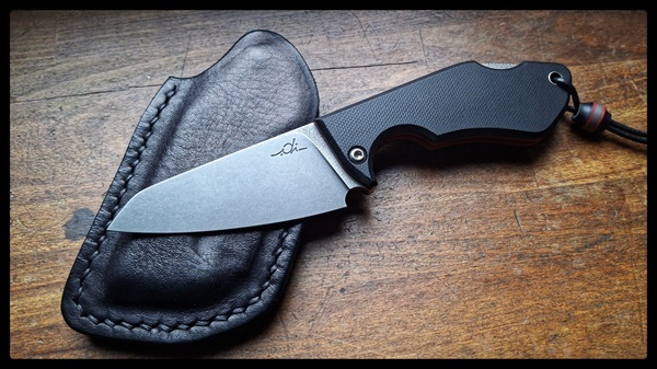

#526 - Couteau de poche 2.5 doigts avec perlouze & pochette
Acier N690Co 3.2mm
Manche G10 noir sur intercalaire G10 rouge
Longueur ouvert/fermé/tranchant : 154/89/68mm
Poids : 69 grs

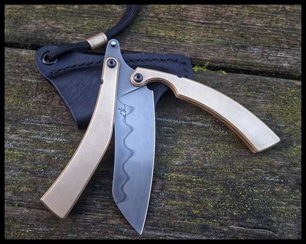

#529 - Couteau ButterFly 4 doigts avec étui de cou
Acier XC100 TS 3mm
Manche laiton avec Micarta Olive Green
Longueur ouvert/fermé/tranchant : 191/119/84 mm
Poids : 107 grs

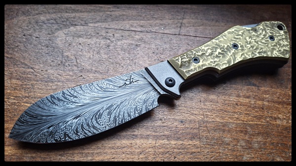

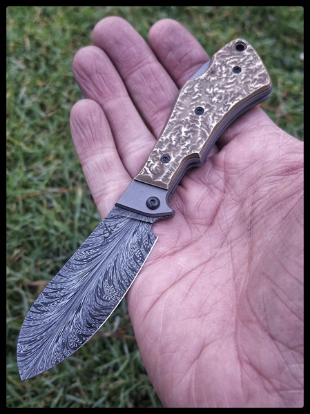

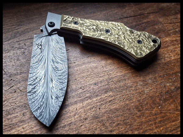

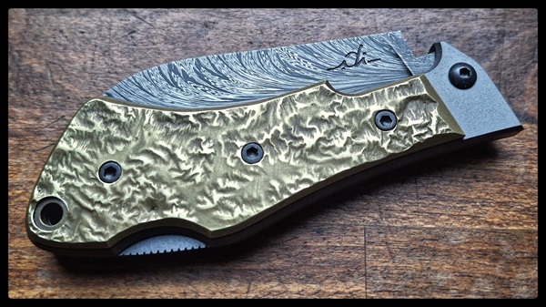

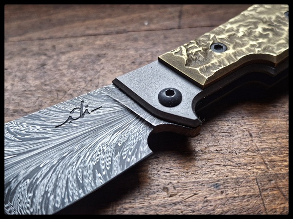

#532 - Couteau de poche NessMuk 3 doigts à pompe arrière
Lame damas plume F. KELLER, bascule & ressort 90MCV8
Platine titane
Plaquettes laiton texturé vieilli
Longueur ouvert/fermé/tranchant : 168/96/70
Poids : 135 grs
