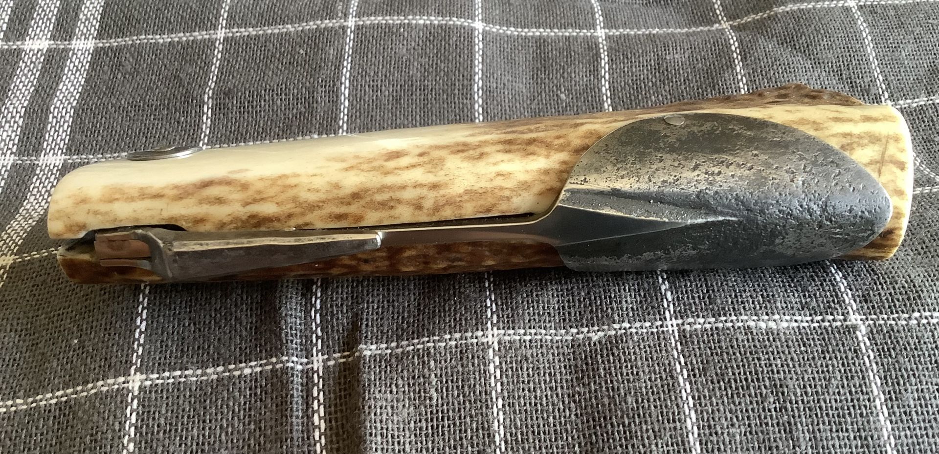

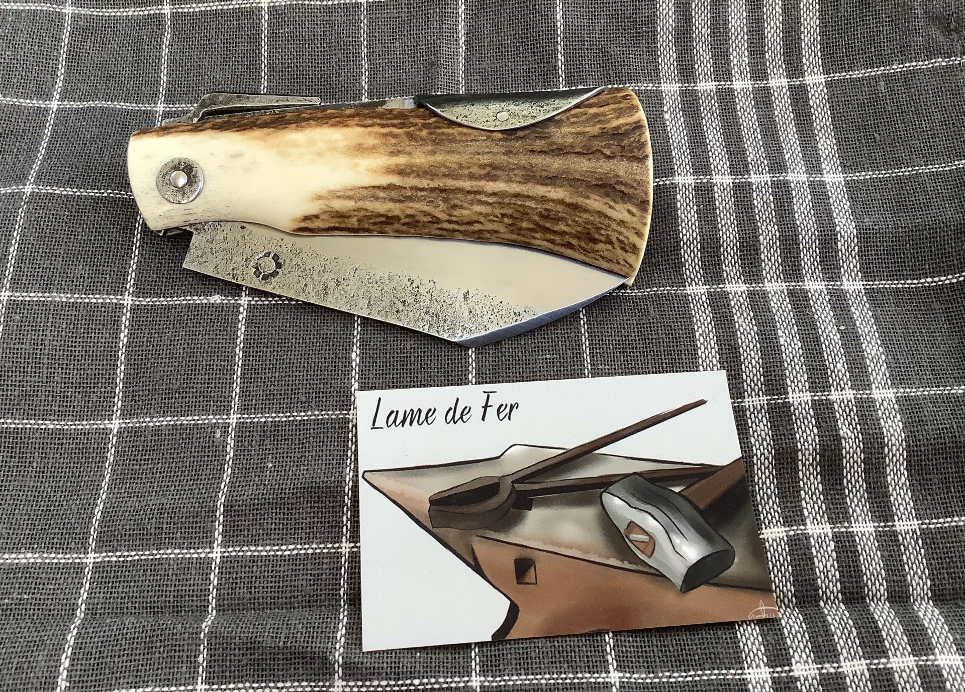

Coucou tout le monde
Voici une nouveau Vaquero fraîchement fini :)
L'arrière est comblé d'étain pour remplacer les porosités du cerf, ça reste une couche relativement fine donc ok niveau poids.
Comme pour les autres l'avant est comblé avec du bois (ébène) mais cette fois j'ai du faire un insert ovale et c'était autre chose qu'on coup de foret !
J'ai aussi améliorer les finitions de forge sur la palme grâce à une nouvelle matrice (fabriqué maison).
Il en reste 3 en commande, j'ai de quoi m'améliorer :)

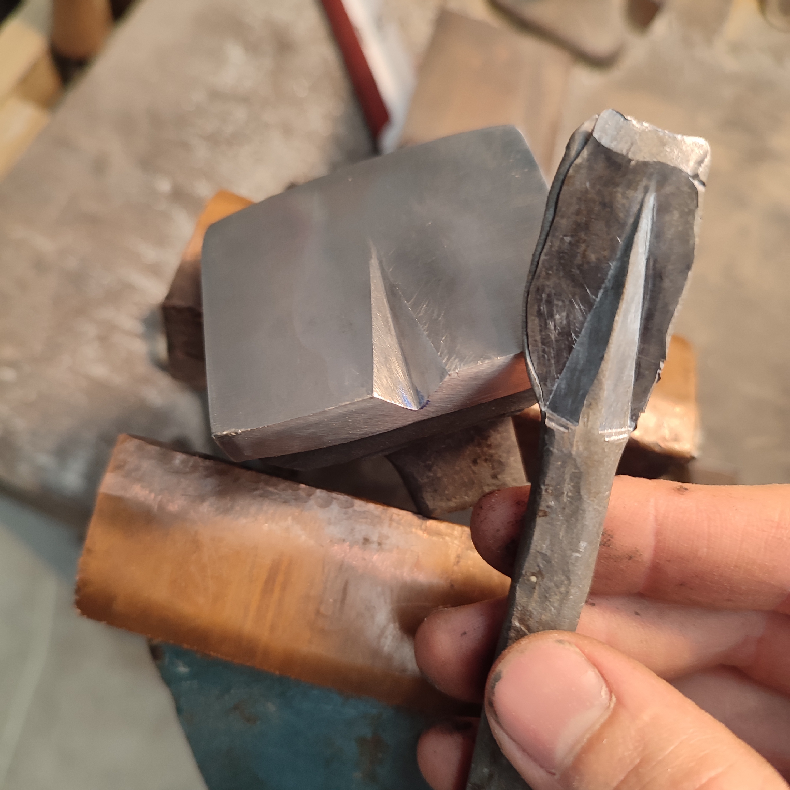

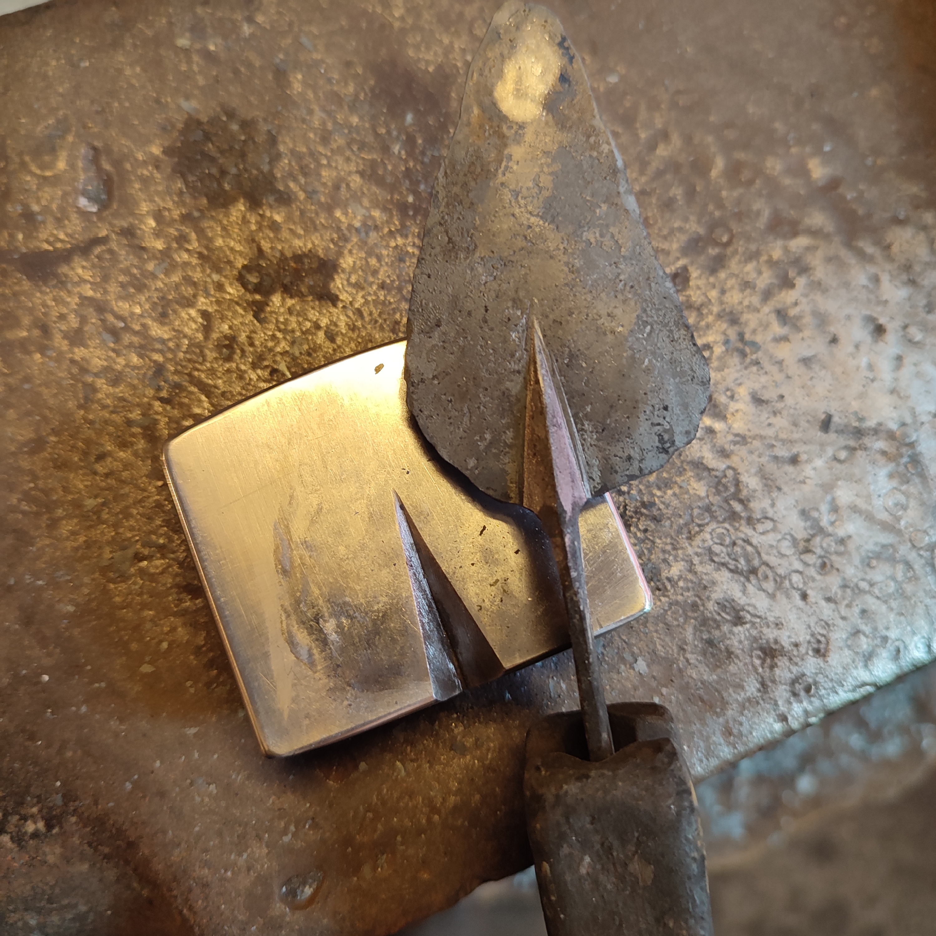

Messagepar GTartenpion » 19 Sep 2025 16:52
Alexdeden a écrit:Beau recyclage de petite cuillère !(Je déconne, évidemment)
rptd La Petite Cuillère et sa Matrice (photo du FB de Martin)
