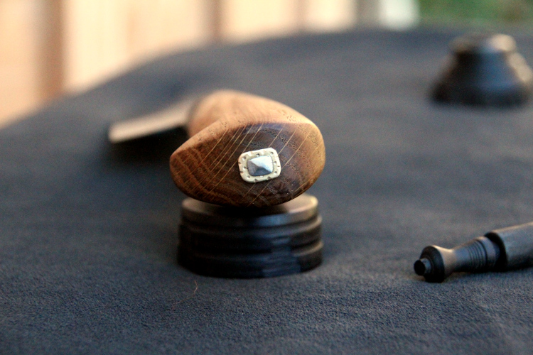

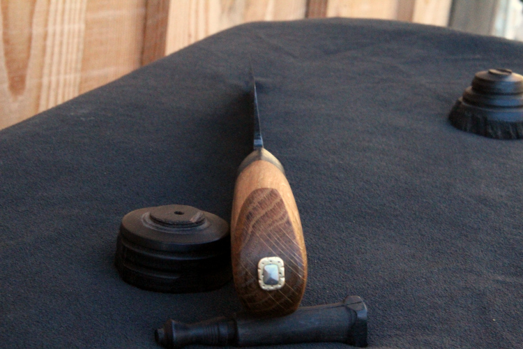

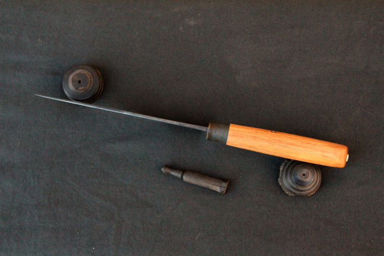

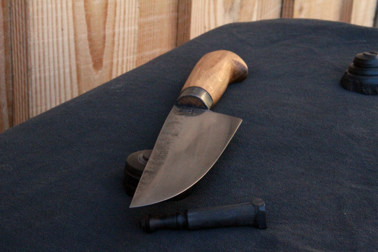

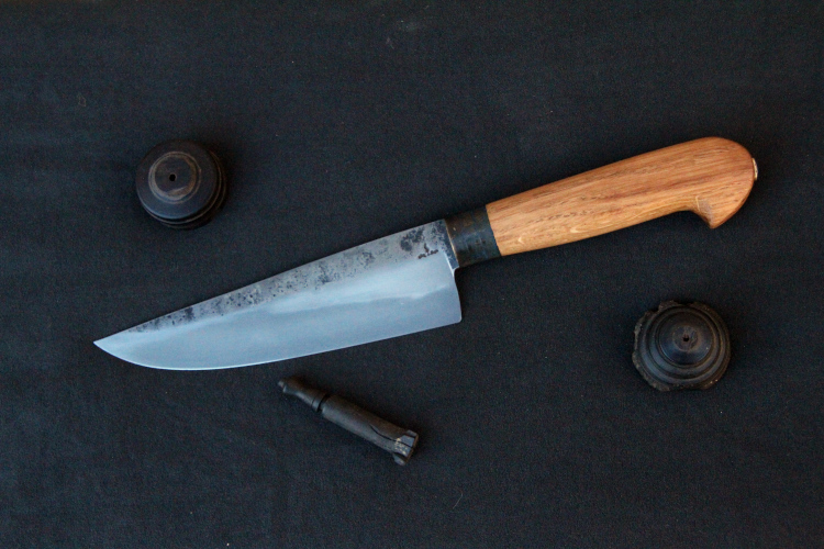

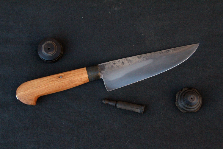

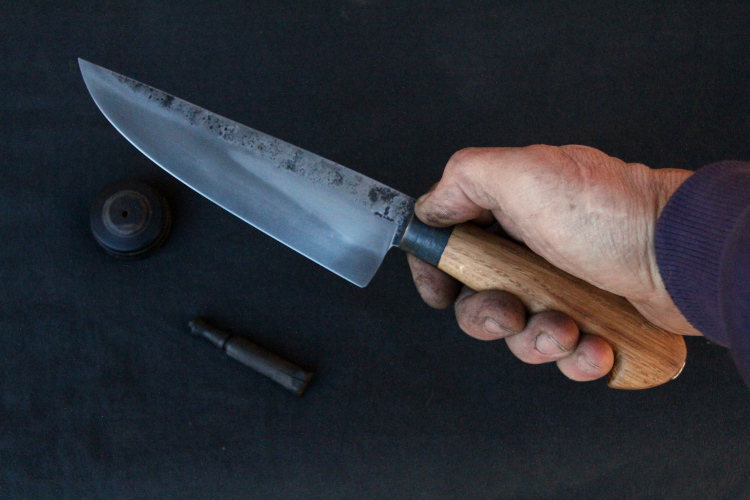

Bonjour, deuxième demi-chef sur six...
16 cm de lame forgée en 135Cr3, 3,5mm d'épais à l'emmanchure pour 4,5 cm de large au talon,
virole laiton patiné et manche en chêne tiré d'une marche d'escalier du domaine de la Reine Margot (merci Laurent!)
réalisé sur commande.

Tu ferais 3 chefs à la place, ça irait 2 fois plus vite !
Il est très beau ton demi-chef.

Très joli le matage de la soie au bout du manche :coeur: Sinon, un clou dans la marche :ouinon:

GTartenpion a écrit:Très joli le matage de la soie au bout du manche :coeur:
J'avais pas fait attention :chin: … c'est vrai que c'est jolllliiiiiiiiii thup

oui, un clou dans la marche... j'ai préféré le laisser.…

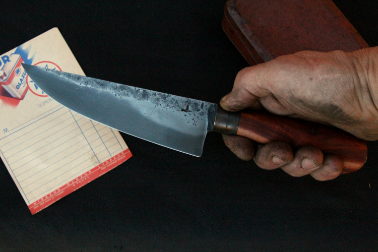

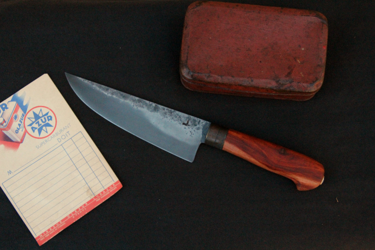

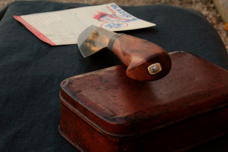

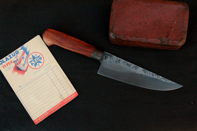

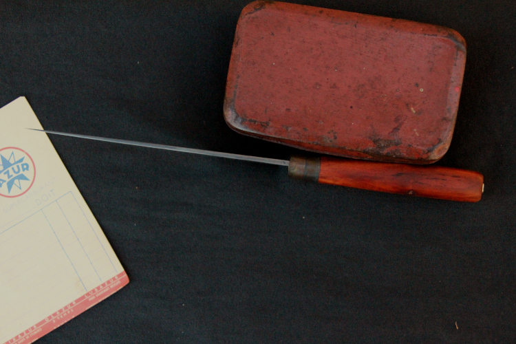

Bonjour! troisième sur six, reste un chef et demi à faire!
Demi-chef donc, 16,2 cm de lame forgée en 135Cr3, 3,3 cm d'épaisseur à l'emmanchure, 4,4 cm de large au talon, il fait 28,4 cm au total.
virole en laiton patiné et prunier de chez nous.

pour un gars qui aime bien changer d’un couteau à l’autre, tu es servi !!! rptd

Bon, je le prends comme un exercice... à la fois à la forge, de faire des pièces similaires, et ça automatise des étapes sur le montage avec viroles.…
C'est un grand-père qui offre ça à ses 4 fils et 2 petits fils pour Noël.… :wink:
