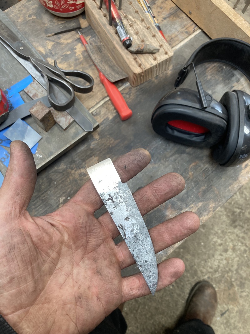

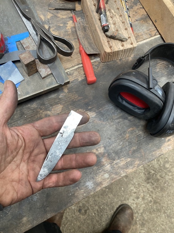

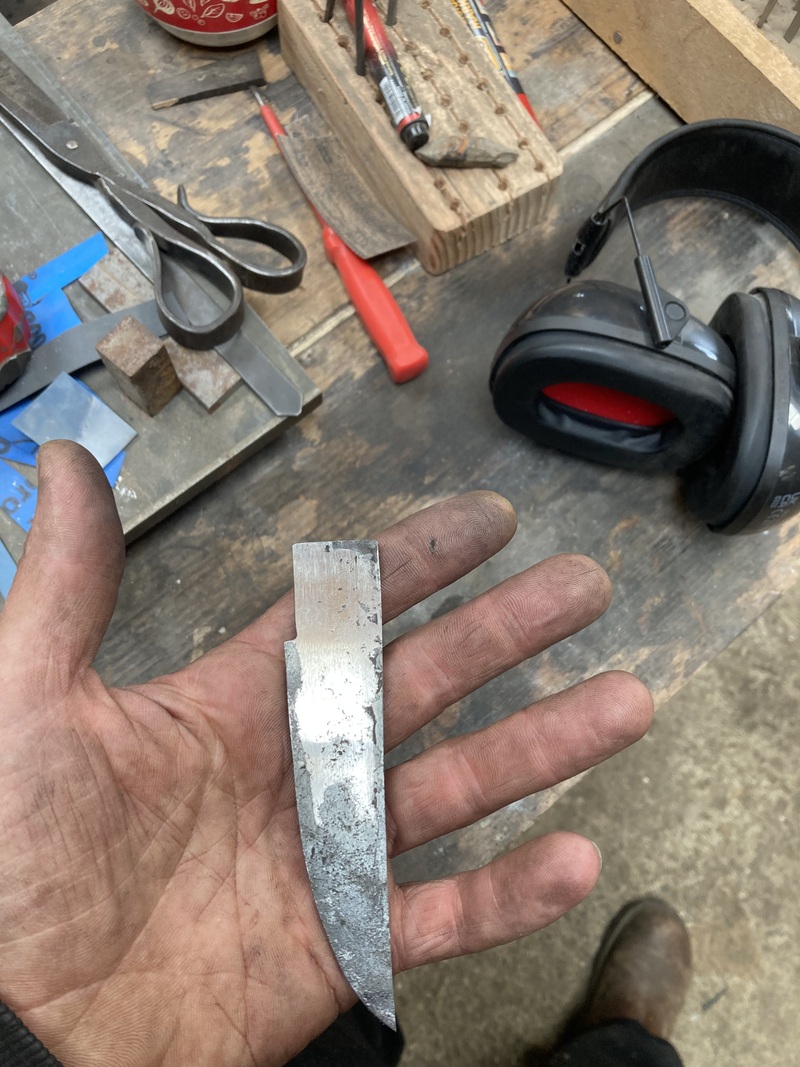

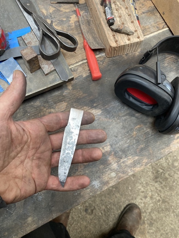

petit post pour vous faire part de ma façon de faire concernant les lames de pliants.…
Je forge toutes mes lames de pliants, pour certains ce n'a pas d'intérêt au niveau de la forge, moi ça m'amuse toujours... les premières années où je forgeais je n'avais pas de rectifieuse, du coup j'ai appris à m'appliquer, pour avoir un talon talon de lame propre, aux deux flancs bien parallèles... Je m'applique toujours autant, mais depuis quelques années j'ai une rectifieuse sur mon back...
Donc je forge mes lames comme avant, mais je rectifie le talon, et quand j'ai bien travaillé, que l'épaisseur de ma lame est effectivement dégressive après forge du talon à la pointe, ça me permet de laisser de laisser du vrai brut de forge sur le haut, une fois l'émouture terminée...
sur les photos vous pouvez donc voir deux lames de pliants après rectification...
