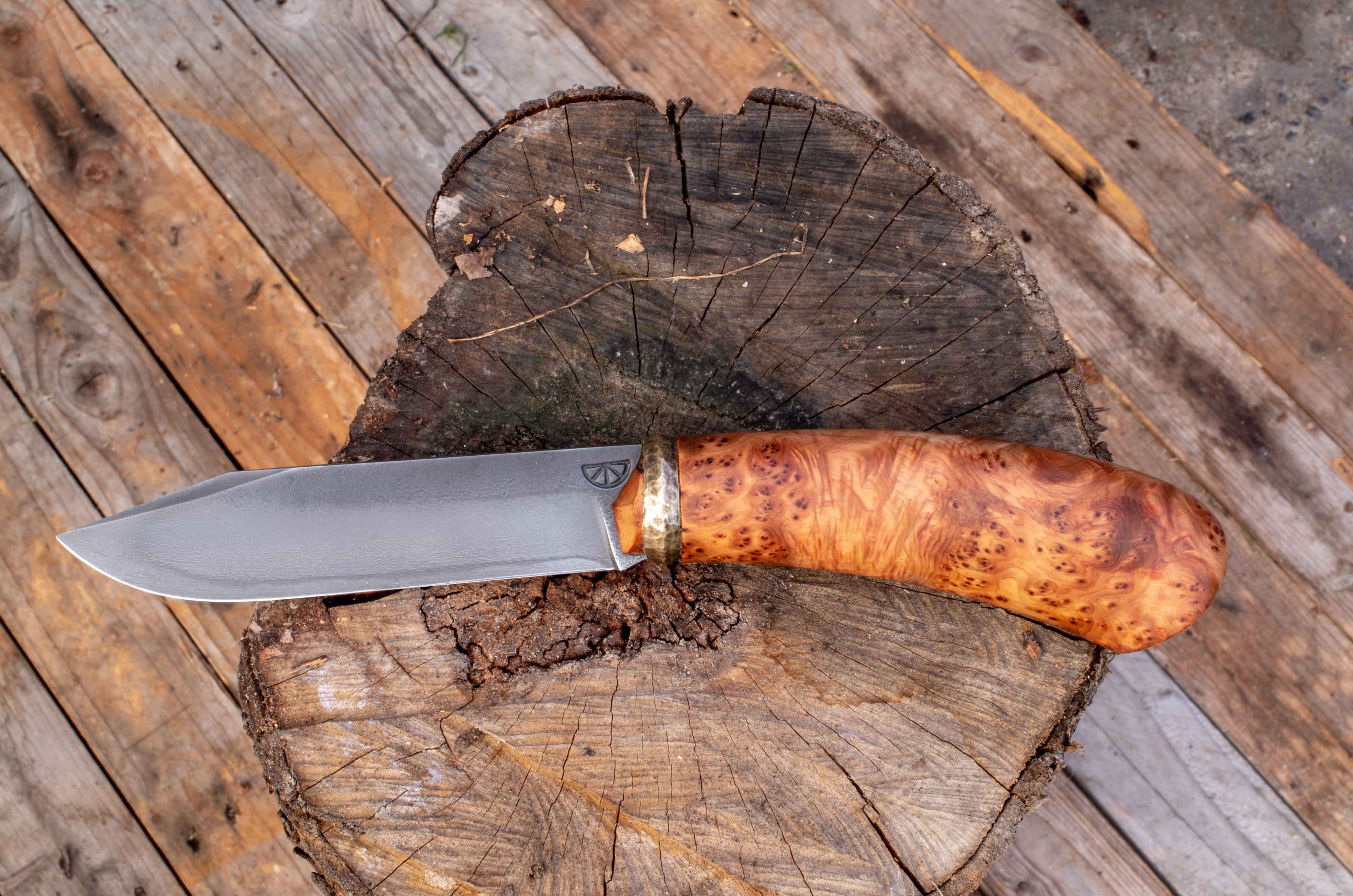

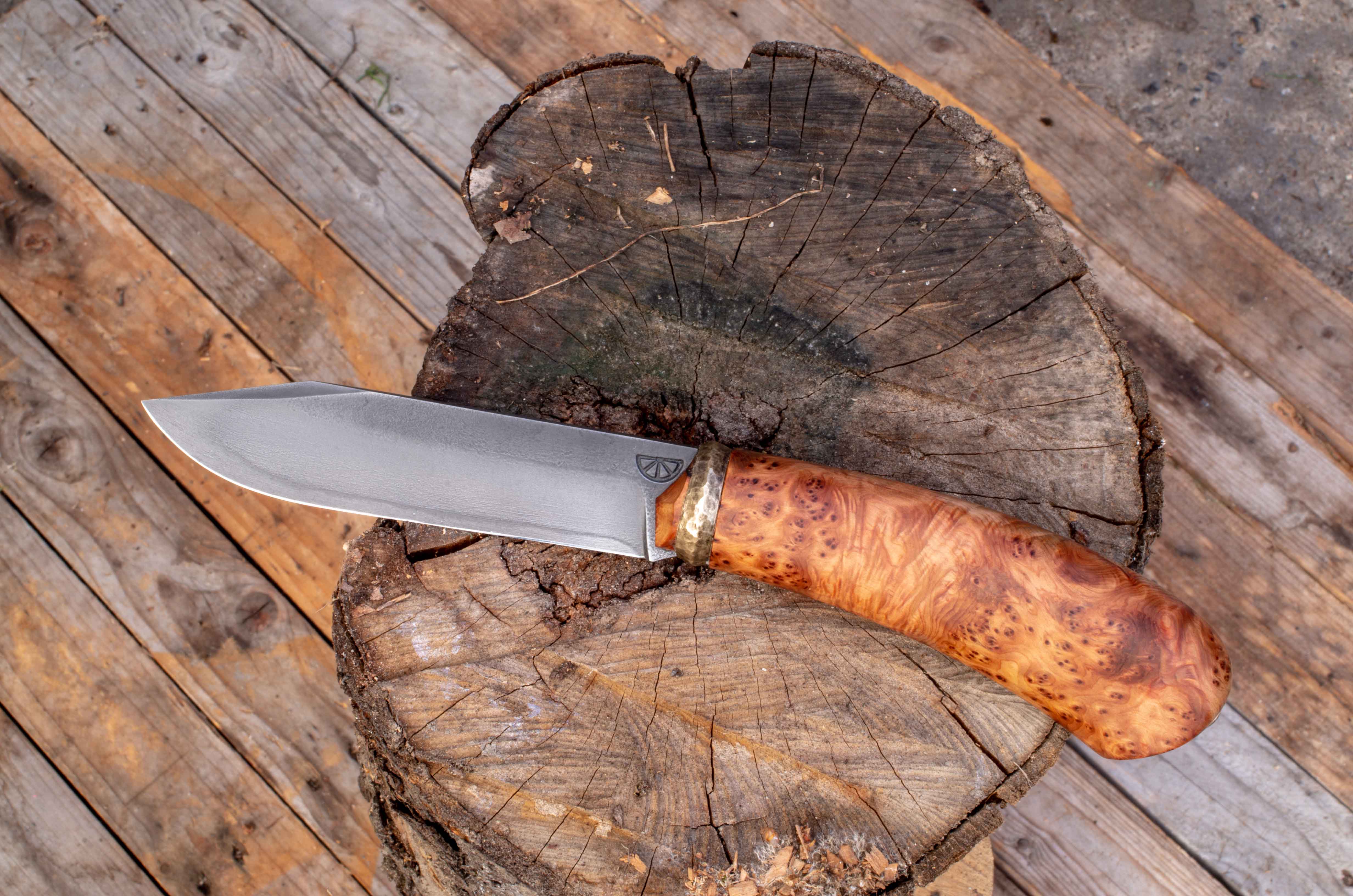

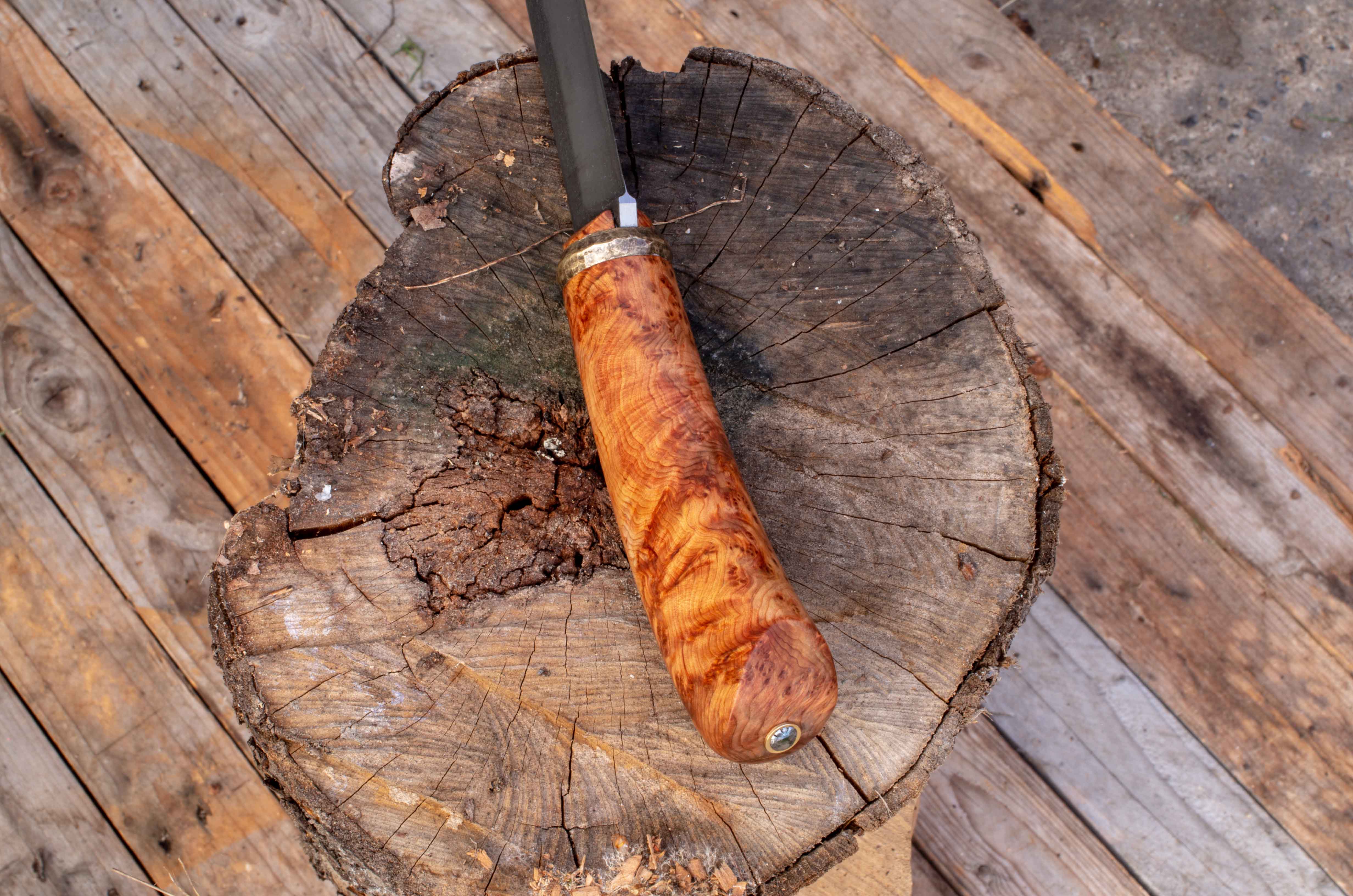

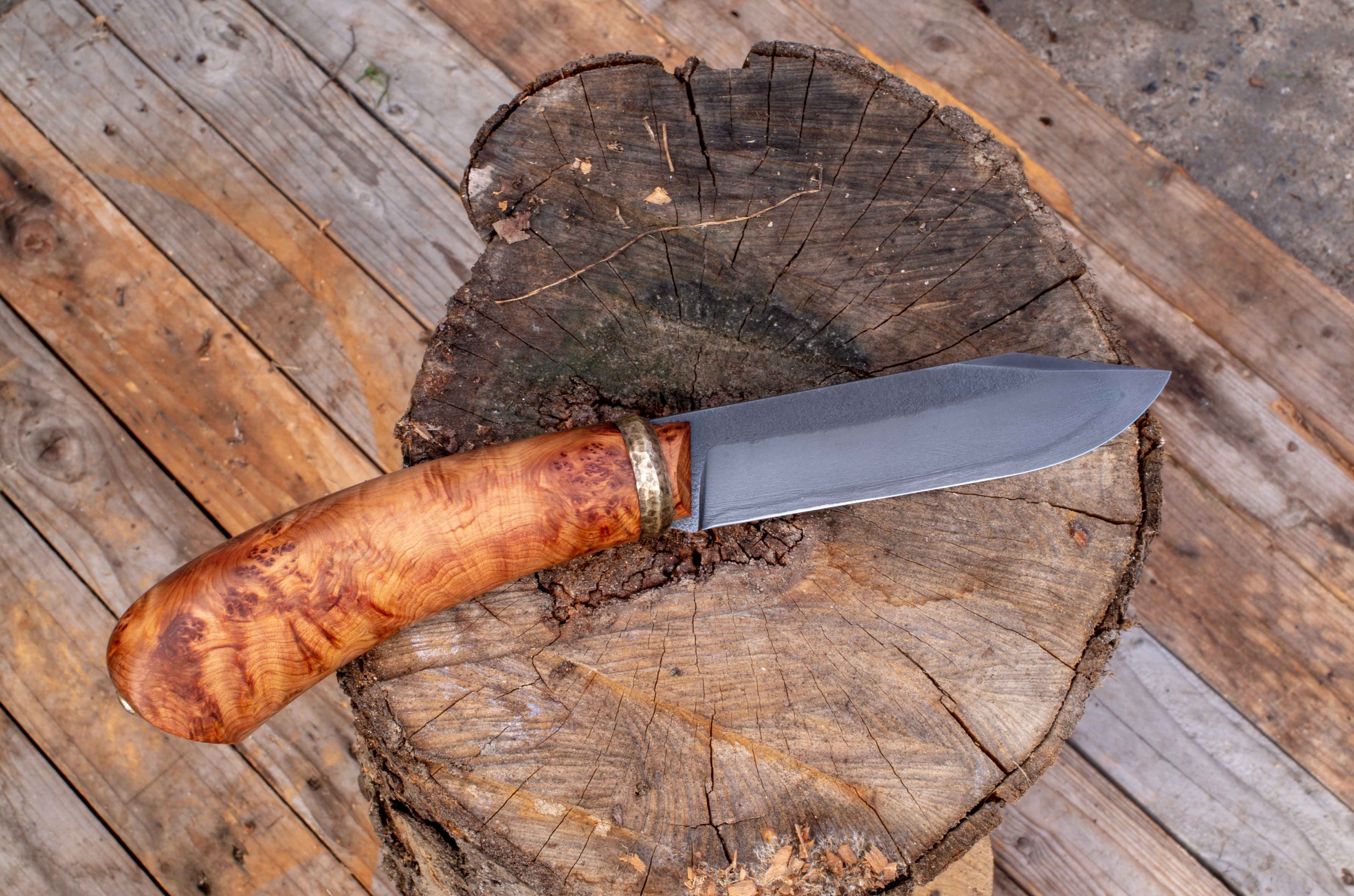

Messagepar NicoBRT » 21 Jan 2023 17:53
Lame forgée 135C3
Trempe sélective à l’argile
Finition révélée
Soie traversante
Manche stabilisé en loupe de cade
Virole en cuproaluminium martelée
Tranchant : 13 cm
Épaisseur max lame : 5 mm
NicoBRT
Messages: 189
Inscrit le: 08 Juil 2021 19:55
Localisation: Couëron 44
Re: Nicolas Bertet - la forge de la rivière
Messagepar Nekoashi » 21 Jan 2023 19:07
Très chouette celui-ci thup
La lame droite et le manche tout en courbes font une étrange dissonance qui donne un certain charme à l'ensemble, la virole martelée et l'avancée du bois vers le ricasso, tout en reliant les deux parties, lui donnent une petite touche originale. Quant à la loupe de cade, elle est très, très belle :coeur:

Messagepar PGui » 21 Jan 2023 19:16
J'aime bien la lame.
J'aime bien le manche.
Mais je trouve que les 2 ensemble ça fait bizarre...

Messagepar Ronnie » 21 Jan 2023 19:49
Très belle production ! thup thup thup

Messagepar Rouge » 21 Jan 2023 21:43
PGui a écrit:J'aime bien la lame.
Et la jonction... :songeur:
