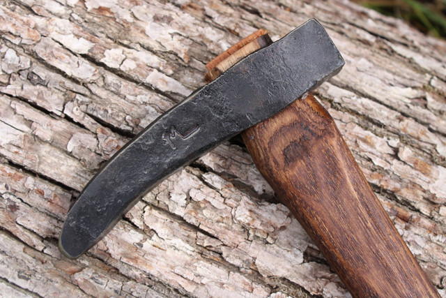

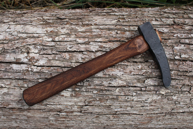

Bien le bonjour !
Voici un outil pour changer :)
J'adore ce genre d'outil, à la fois simple et dédié à un métier, voire une tâche et une technique particulière.
C'est un marteau à piquer de coutellerie, pour redresser les lames à froid après traitements thermiques.
J'étais très mitigé concernant cette technique et depuis cet été je commence à pratiquer et je trouve ça génial !
L'idéal restera de ne pas avoir de déformation pendant le cycle de traitement. Mais sur certaines lames fines, on peut toujours avoir des petites surprises.
Plus de détails et de photos ici : https://latelier-de-max.com/produit/marteau-a-piquer-de-coutellerie/
