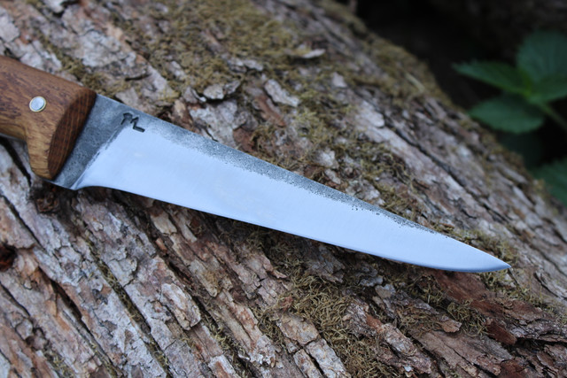

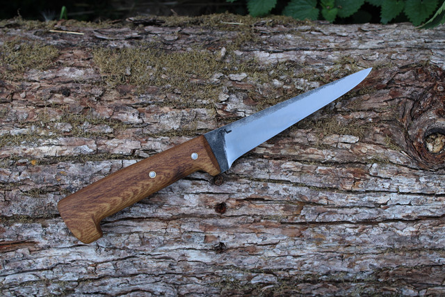

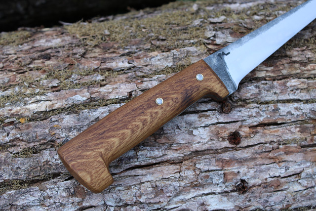

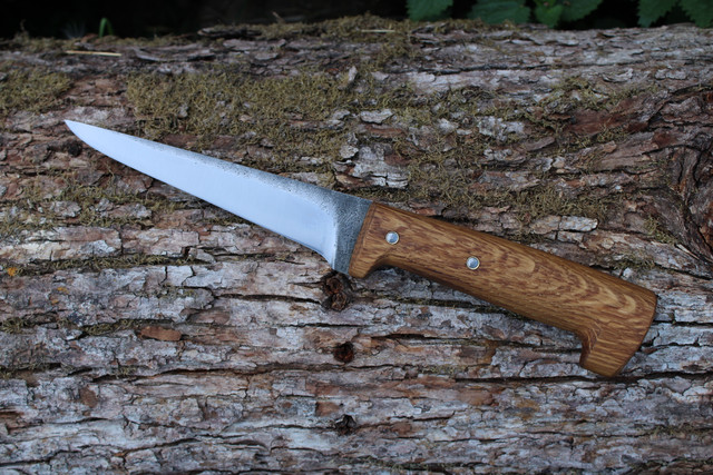

Bonjour à tous,
Récemment on m'a demandé de fabriquer un couteau avec une utilisation détournée mais qui à l'origine était un désosseur de boucher.
Chose faite, le protège lame est en cours de fabrication. Les photos seront faites à l'issue de sa fabrication.
Bref, tout ça pour dire que ça m'a donné envie de refabriquer des couteaux à désosser dans l'esprit de ce qui était fait il y a quelques décennies.
Le cahier des charges :
- Lame de plus de 15cm (elle doit faire 17/18 cm, à mesurer quand je retourne à l'atelier)
- Montage sur plate-semelle partiel riveté
- Manche sculpté avec une rétention au talon et une garde à l'avant
- Acier C70, il y a de grandes chances que ce soit une nuance qui ait été utilisée pour faire ces couteaux.
- Forme de lame effilée, avec une épaisseur dégressive qui permet une forte rigidité en début de lame et une légère souplesse sur le dernier tiers.
J'ai choisi de taper dans mon chêne du XIV ème pour le manche, ça m'a paru plutôt cohérent :)
J'ai remplacer l'époxy par mon scellement de coutelier aussi sur ce type de montage.
Si tout va bien, un exemplaire aura le droit à sa période de test chez mon artisan boucher prochainement.
Voici quelques photos.

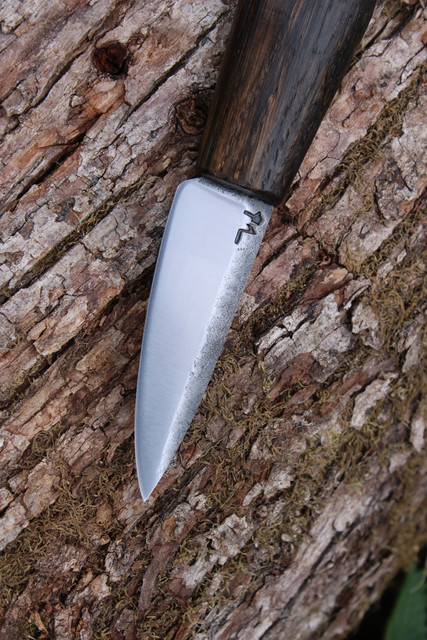

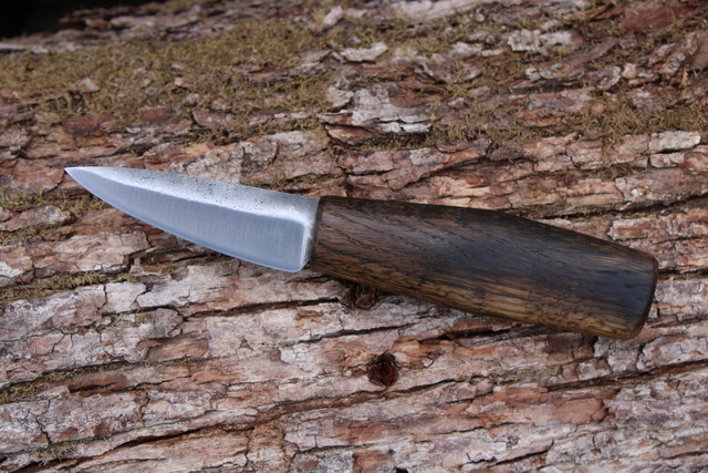

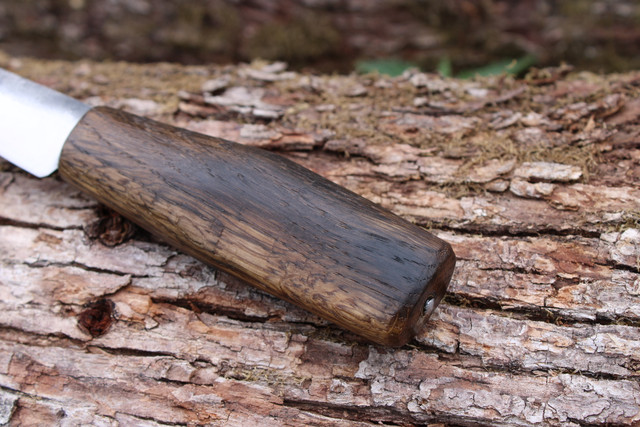

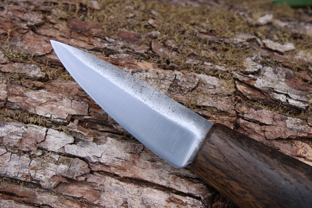

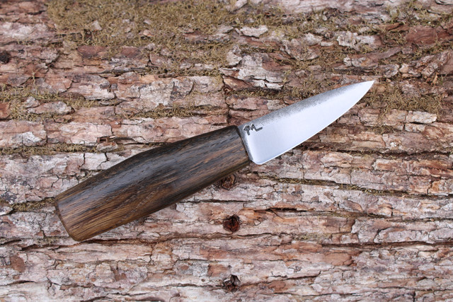

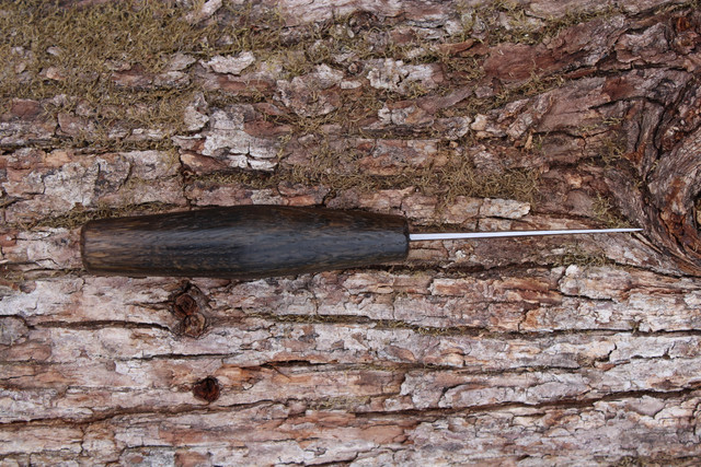

Bonjour,
Presentation d'un petit hors série en attendant la suite des utilitaires de taillandier.
Lame en C70 et chêne d'ecluse.
Emouture rhombique.
Dans la même veine que les utilitaires de taillandier, montage sur soie matée avec scellement maison et manche taillé à la main.
Pas de virole, un couteau que j'imagine bien pour du petit bricolage à tout faire en exterieur, au jardin, dans un atelier ou travail du bois.
85mm de lame 115 mm de manche.
Il sera avec moi ce week-end, dans les Vosges, pour Festiforge.
Bon week-end !

Je suis amoureux du désosseur :coeur:
J'ai plus d'affinité avec les "couteaux à tout faire" des grands mères, avec des manches au profil similaire, et une lame plus haute, sans recurve ; si bien que j'adore les chiner et les restaurer, c'est pour moi la quintessence du couteau

Messagepar Hieronymus » 17 Juil 2026 16:28
Idem, le desosseur est très chouette mais certainement réservé à une clientèle professionnelle ou un vrai amateur de popote qui a poules et lapins dans le fond du jardin qu'il échange parfois contre un morceau de veau avec le paysan du coin.
Ou un chasseur...
Ça commence à faire quelques clients potentiels.
Perso, j'en ai un mais jamais utilisé (citadin !)

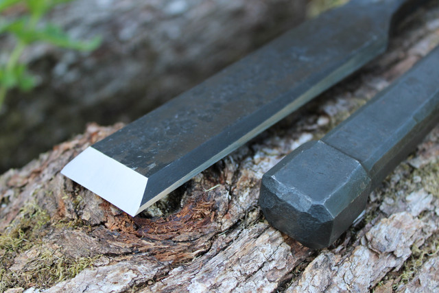

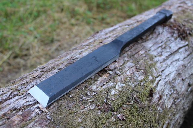

Plus compliqués qu'il n'y parait et réalisés il y a quelques semaines, voici des ébauchoirs de charpente.
Je partage quelques photos, mais retrouver un article plus complet sur mon site web :
https://latelier-de-max.com/2026/07/30/ebauchoir-de-charpente/

Messagepar GTartenpion » 30 Juil 2026 17:24
waouh joli boulot avec toutes les caractéristiques du modèle courant mais en ayant réduit les biseaux du dessus, inutiles en charpente. Et certainement plus rigide comme levier.
Chouette wip en plus. Merci thup

Messagepar L'atelier de Max » 31 Juil 2026 09:02
GTartenpion a écrit:waouh joli boulot avec toutes les caractéristiques du modèle courant mais en ayant réduit les biseaux du dessus, inutiles en charpente. Et certainement plus rigide comme levier.
Le classique en 30mm
Merci !
Il ressemble et à quelques points communs, mais on est vraiment sur un outil différent, en premier lieu en terme de dimension et de section.
