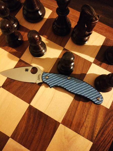

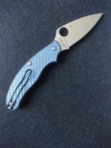

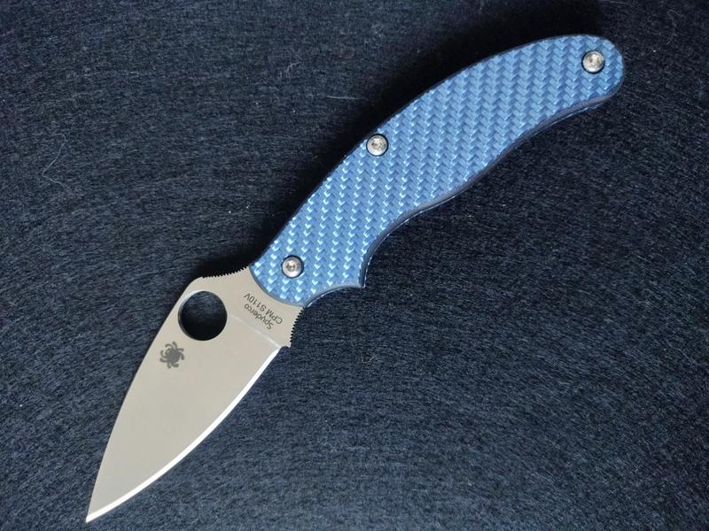

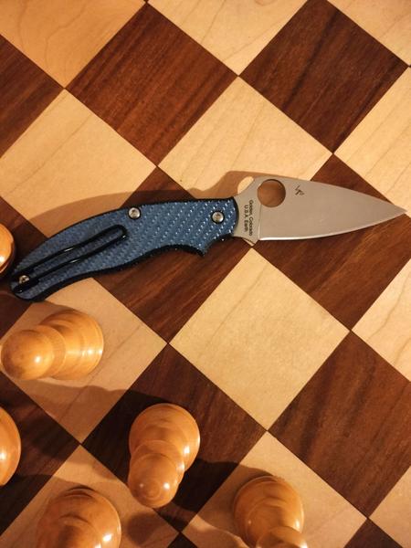

Un petit UKPK en CPM 110V
Bien galéré pour changer les plaquettes.
D'abord il n'y a pas de liners. Donc, le méplat qui permet aux écrous de ne pas tourner quand on veut dévisser les plaquettes ne repose que la capacité au plastique de résister à la torsion. Pour peu que Spyderco ait bien bloqué les vis avec du bloc écrou bien costaud, bin, cela devient indémontable. Eau chaude toussa, nada, obligé de fraiser les écrous et donc d'en commander de nouveaux. Très difficile à trouver car seul deux modèles pas courant partagent ce type d'écrous avec le UKPK.
Le kit comprend un excentrique en laiton permettant de régler la force du ressort, des rondelles en bronze et une entretoise un peu plus épaisse (normal, à cause des rondelles). Le carbone est vraiment de bonne qualité, je le voulais bleu, ça tombe bien il était en promo. Vous remarquerez des vis de chaque côté. J'aime bien; Et clip titane noir

Très chouette, merci pour les partage ! :wink:

Il très sympa comme ça , déjà que le ukpk c'est un excellent EDC mais là il est encore plus mignon

Il est sympa amélioré comme ça :D

Oui, j'aime bien. J'en avais plusieurs mais je les ai vendus (titane G10 etc). Mais finalement, le ratio manche lame est plutôt bien vu, il est léger, donc je le préfère au Délica.
