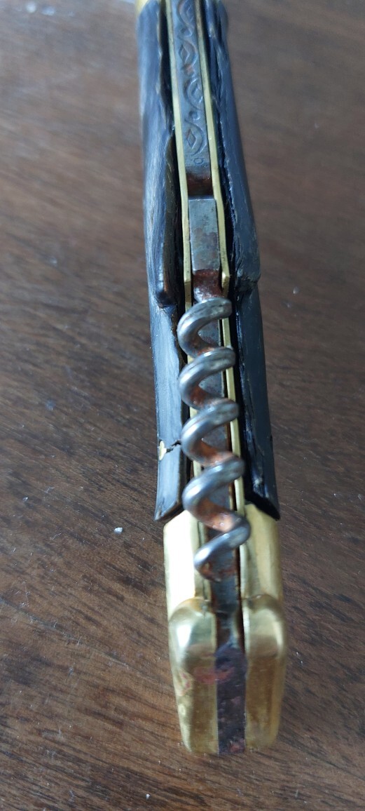

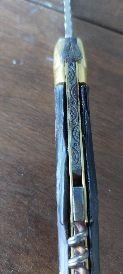

Celui-ci c'est un rescapé de brocante, il avait une sale tronche avec sa corne fissurée et décollée des platines, lame inox un peu de travers à la mode thiernoise. Seul le fait que j'ai eu un prix pour un lot et que tire-bouchon était fonctionnel m'a fait craquer sans enthousiasme.
Après un bon nettoyage, un collage et le comblage de la corne à l'Araldite, le ponçage, le polissage de la corne et le passage sur les pierres le voilà reparti pour les casses-croûte tout terrain. :yet
C'est une ancienne fabrication de Begon-Peylaire à La Monnerie en 440.

Il est chouette … mais il était comment avant ??? :roll:
Messages: 10174
Re: montrez vos Laguiole
Messagepar Papat » 15 Sep 2026 21:14
Pas beau la corne, le reste ça allait par contre. J'ai hésité à le prendre car je savais que je ne pouvais pas le démonter pour changer les cotes.
Heureusement l'Araldite fait des miracles et les cotes ne sont pas prêtes à se barrer. :roll:

Messagepar Papat » 16 Sep 2026 05:50
Merci, c'est loin d'être parfait mais maintenant rien ne bouge et tu peux utiliser le couteau normalement ce qui était le but. L'avantage de l'Araldite, c'est qu'elle rentre facilement par infiltration entre la corne et les platines grâce à sa fluidité moyenne et son temps de séchage très long. Ceci en plus de sa capacité à coller à peu près tout de façon solide et définitive.

Messagepar lapin » 16 Sep 2026 08:59
Bravo … J'imagine que tu as mis sous presse pendant le séchage
Messages: 10174
Messagepar Papat » 16 Sep 2026 09:12
Pour la presse j'y ai pensé et j'aurais peut-être dû mais j'ai préféré que la colle remplisse naturellement les manques. En fait l'Araldite sèche se ponce facilement comme la corne, elle prend presque la même teinte également.
J'avais fait la même chose pour un vieux SAK avec les plaquettes en fibre rouge, mais là effet, vu la déformation la mise sous presse avait été indispensable.
